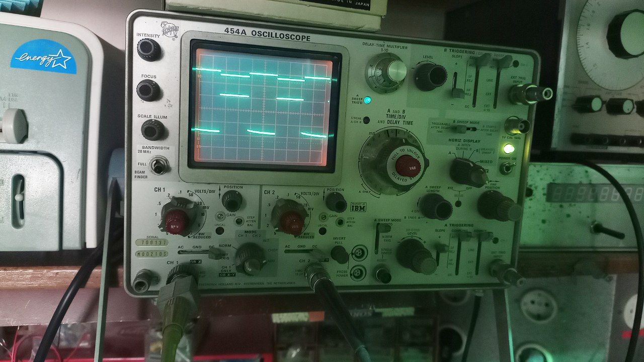

Bezig met de 12v naar 500/90/6,3/1,4v omvormer voor de AN/GRC-9 waar Marc Debeir printjes voor had geleverd.
Ik maakte een foutje bij het plaatsen van een van de IC's, maar kwarm er direct achter toen de voeding in de stroombegrenzing ging.
Hersteld, en scope aangesloten op de mosfet driver uitgang.
Shit, spanning op kanaal A veel te laag. Maar oscilleert wel.
Ik begin met het nameten van zaken, de IC's vervangen (gelukkig had ik van ieder 2 stuks besteld) maar ik kon echt niets vinden. Die spanning bleef maar te laag. En toen zag ik plotseling wat ik gedaan had. Op de scope. Met de probes. Die spanning... Die is wel heel precies 10x te laag.
Zucht.

Als nieuweling op een meetkamer wordt je wel eens in het ootje genomen.
In de pauze hadden de collega's de amplitudeknoppen van de scope een positie verzet. Gemeten waardes klopten van geen kanten..... Totdat je wat op valt...
Een scope was voor mij als nieuweling daar helemaal geen vreemde.
In mijn voorgaande baan had ik er dagelijks mee gewerkt.
Gewoon de knoppen weer op de juiste positie teruggemonteerd. Jammer voor het "feestje" van de collega's.
Het was in 1980 ofzo.

Oei, die is pijnlijk herkenbaar:
Ik heb een Tek en die heeft op de originele probes zo'n pennetje die automatisch 1, 10 of 100x instelt
Echter had ik een andere probe met zo'n schakelaar.
Dan moet je hem in een menu instellen. Raad eens wat ik vergat....
