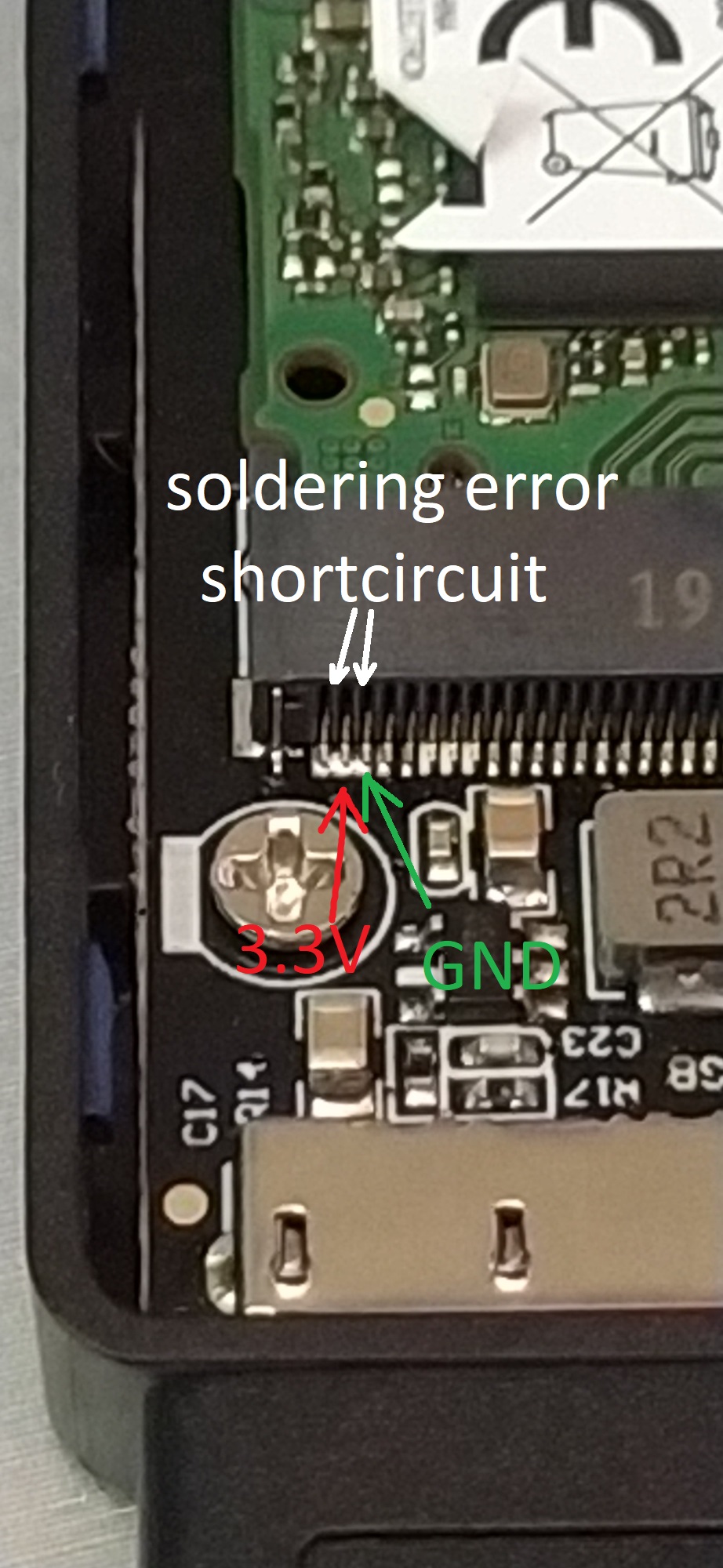

Pakketje is binnen. Is een USB behuizing voor M.2 'schijven'.
Computer en Schijfbeheer kunnen hem niet vinden (na inzetten 128GB M.2 SSD) en ik vind 'm best wel heet worden (spoel schakelende voeding (denk ik) op de print). Even bekeken en dit gevonden (zie foto)... Volgens deze site zou pin 71 en 73 GND moeten zijn. 72 en 74 zijn 3,3V en de laatste pen, 75, is "config" die het type module doorgeeft. 73, 74 en 75 zitten aan elkaar gesoldeerd... Dus die is niet getest in de fabriek... Of mis ik iets?

Heeft het ding niet twee rijen pennen en zit je tegen maar één helft van die pennen aan te kijken?

Op 25 augustus 2020 23:19:35 schreef Hensz:
Ik denk het niet maar sta open voor verbetering van eventuele fouten die ik maak...
Mijn SSD heeft een B en een H M notch.
Er zijn 5 pennen links van de 3 pennen die NIET gesoldeerd zijn. Maar het wit onder de niet gesoldeerde pennen is niet duidelijk anders dan het wit van de soldeer die het licht van de camera reflecteert. Die 3 pennen zijn de H M-notch. 5 pennen links daarvan is wat je verwacht conform het plaatje hieronder. Niet zichtbaar op de foto is de 6 pennen rechts van de B-notch. Dat zijn er ook echt 6 en dan een paar missende pennen (in tegenstelling tot de andere kant waar wel pennen zitten maar die zijn niet gesoldeerd).
https://upload.wikimedia.org/wikipedia/commons/thumb/e/ed/M2_Edge_Connector_Keying.svg/310px-M2_Edge_Connector_Keying.svg.png
EDIT even H naar M aangepast. Ik heb ook al een bril voor mijn laptop nodig...

Ik geloof dat het in totaal zo'n 75 pennen zijn, ff tellen? :+

Zijn dat niet 5 pennen van de ene kant + 4 pennen van de andere kant, dus 9 pennen tot de M notch?

Klopt, maar je ziet alleen de bovenste 5. Hier is de print zonder de SSD erin. Hier is iets beter het verschil te zien tussen de kortsluiting tussen de pootjes en het wit op de print i.p.v. soldeereilandjes onder de niet gesoldeerde pootjes.

Je zit dus inderdaad tegen maar één rij pennen aan te kijken. Of het de even of de oneven rij is kan ik niet zien. Maar in beide gevallen is het kortsluiten van de laatste 3 pennen mogelijk.
Ik kan me voorstellen dat pen 75 aan supply of GND gehangen moet worden. Dat ie samen met 73 en 71 aan GND hangt kan dus best.
Als we tegen pennen 74, 72 en 70 aankijken kan het zeker, zij zijn alle drie 3,3V supply.
