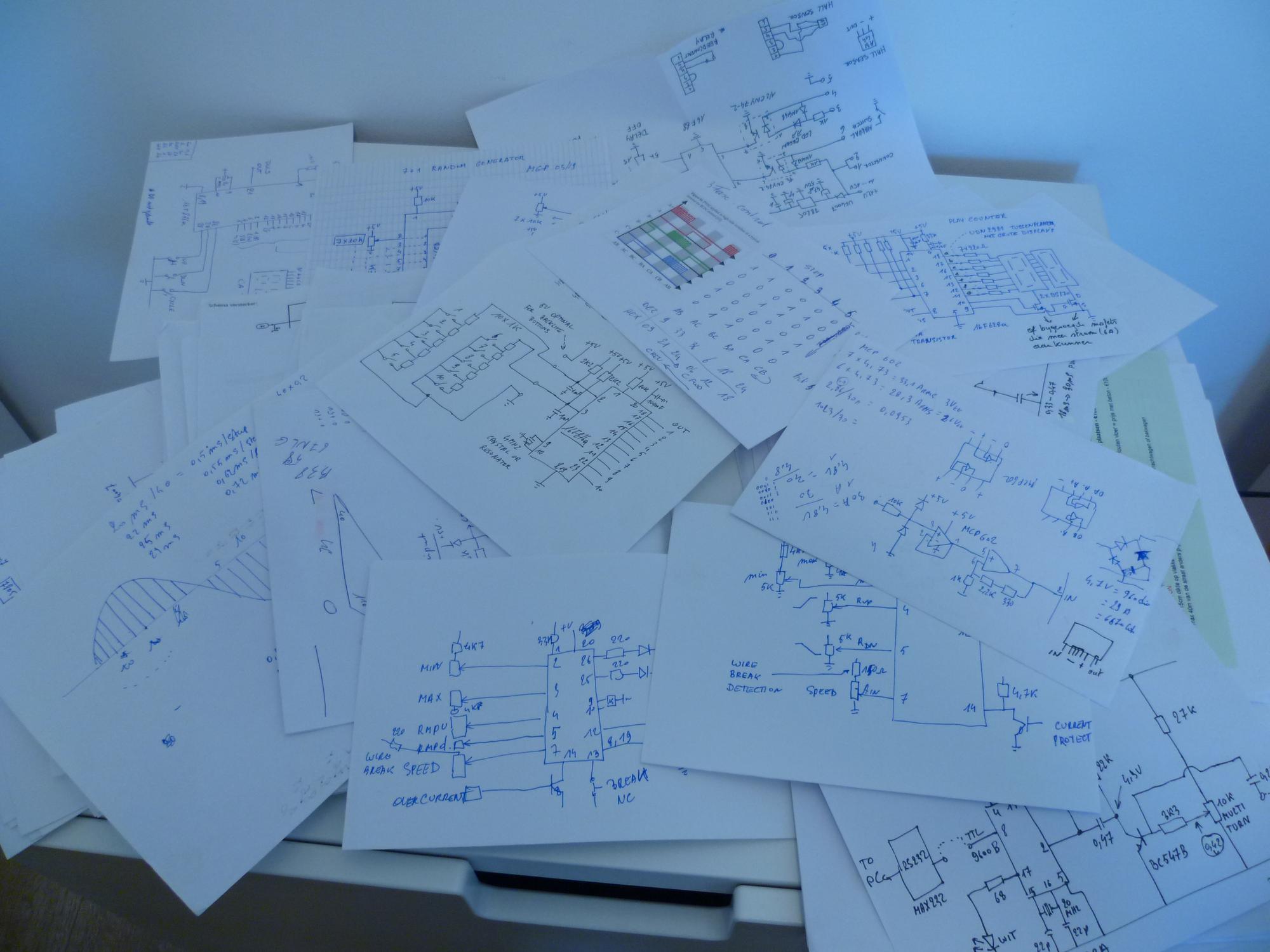

Op 18 augustus 2019 18:30:36 schreef MJU:
Ik onthou dat ik beter manueel (op papier) alles noteer.
Ben ik wel wat chaotisch voor.. maar ga het proberen.
Moest je mijn krabbels zien dan zou je denken hoe geraakt die eruit ;) maar dat is nu eenmaal mijn werkwijze.
Tekeningen maken met de computer duurt mij te lang, met de vrije hand gaat het veel veel sneller .. en ik heb een goede scanner.
Op de computer worden alle documenten van dat project in 1map gezet, als ik die map opendoe staat alles wat ik nodig heb gehad(of heb) om dat programma te maken, gemaakte foto's, scans, filmpjes, inclusief stukken van datasheets en natuurlijk de sourcecode en de gecompileerde files.
In principe moet ik dan nergens meer gaan zoeken wat ik bv 10j geleden heb gemaakt of gebruikt voor dat project, alles staat in die map.
Als je dat vanaf het begin van het project doet is het heel makkelijk te onderhouden en na een tijdje krijg je daar een soort routine in.
Dat maakt me benieuwd :) Maar inderdaad het is allemaal maar een kwestie van gewoontes. Zichzelf een beetje opvoeden, af en toe...

Op 18 augustus 2019 20:09:27 schreef big_fat_mama:
[...]Dat maakt me benieuwd :) Maar inderdaad het is allemaal maar een kwestie van gewoontes. Zichzelf een beetje opvoeden, af en toe...
Ben te oud om heropgevoed te worden.
Hieronder een klein deeltje van mijn verzameling om aan uw nieuwsgierigheid te voldoen en het is allemaal copyright :)
Maar vergis u niet alle papiertjes zitten netjes in fardes.

Op 18 augustus 2019 09:03:11 schreef MGP:
Ik schrijf per project alle denkbare gegevens op papier, krabbels, tekeningen, gebruikte formules enz.. het is een wirwar van gegevens en alles door elkaar en soms ook wel copies van aansluitgegevens ook al staan die op de computer.
Dan kunnen we elkaar de hand geven. Ik doe het op de zelfde manier, zo'n blaadje ziet er niet uit voor een ander, maar het werkt wel.
We zouden samen eens een halfgeleidergids moeten maken :) want jij kunt ook nog goed documenten maken en daar heb ik een hekel aan.

Dacht dat ik 1 van de weinige was die eerst op papier wat nadenkt en schetst.
Vooral schema's dan.
Meteen vanuit een PC werken kost me ook moeite.
Zou dit een leeftijds dingetje zijn ?
Lambiek
Op 21 augustus 2019 08:59:42 schreef HD13:
Het is gewoon makkelijk en veel overzichtelijker. En je komt er ook snel achter of iets kan of niet.
Schema's doe ik hele kleine stukjes van, dat is weer makkelijk bij het ontwerpen van een print.
Het kost me niet echt moeite om het zonder te doen, meestal zit het al in mijn hoofd. Maar als je met meerdere dingen bezig bent is het gewoon makkelijk en hoef je er niet meer bij na te denken.
Ik heb het altijd zo gedaan, ook toen ik jonger was. :)
En dat alles bij elkaar is weer makkelijk voor het schrijven van de software, je snuffelt de aantekeningen even door en het rolt er zo uit. :) Maar eigenlijk is software nooit af, er zijn altijd wel dingen die beter of korter kunnen.
