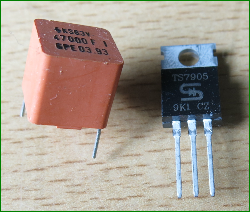

@flipflop, ik heb nu deze condensator genomen, is dat een beetje redelijk denk je?
https://elektronica-online.nl/product/condensator-47nf-100v-10022
Dat is een prima condensator. Maar niet keramisch zoals flipflop adviseerde. Hij ziet er uit als polyester of mylar. (in ieder geval wordt dus zo'n plastic film gebruikt om als isolator dienst te doen).
Die NP0 of C0G keramische zijn gewoon net 1 tikkie beter, maar voor een experimentje is deze niet verkeerd.

Hi LRstudios,
De condensator van 47nF op deze webpagina is het beste voor filters en VCO's e.d.
Bijna onderaan, 47nF bij 63V.
https://www.brigatti.nl/contents/nl/d3171_Styroflex-condensator.html
Die is niet te vergelijken wat kwaliteit beteft met het condensatortje waar jij een plaatje van liet zien
Maar Blackdog, dat zijn ook gewoon polypropyleencondensatoren (goede kwaliteit, dat wel). De categorie heet polystyreen (wat ik ook wel een beetje vals vind), maar de getoonde condensatoren zijn dat zo te zien niet.
Hi Kruimel,
Ik zie wat je bedoeld, het klopt niet helemaal wat plaatje en omschrijving betreft, ik had beter moeten kijken!
