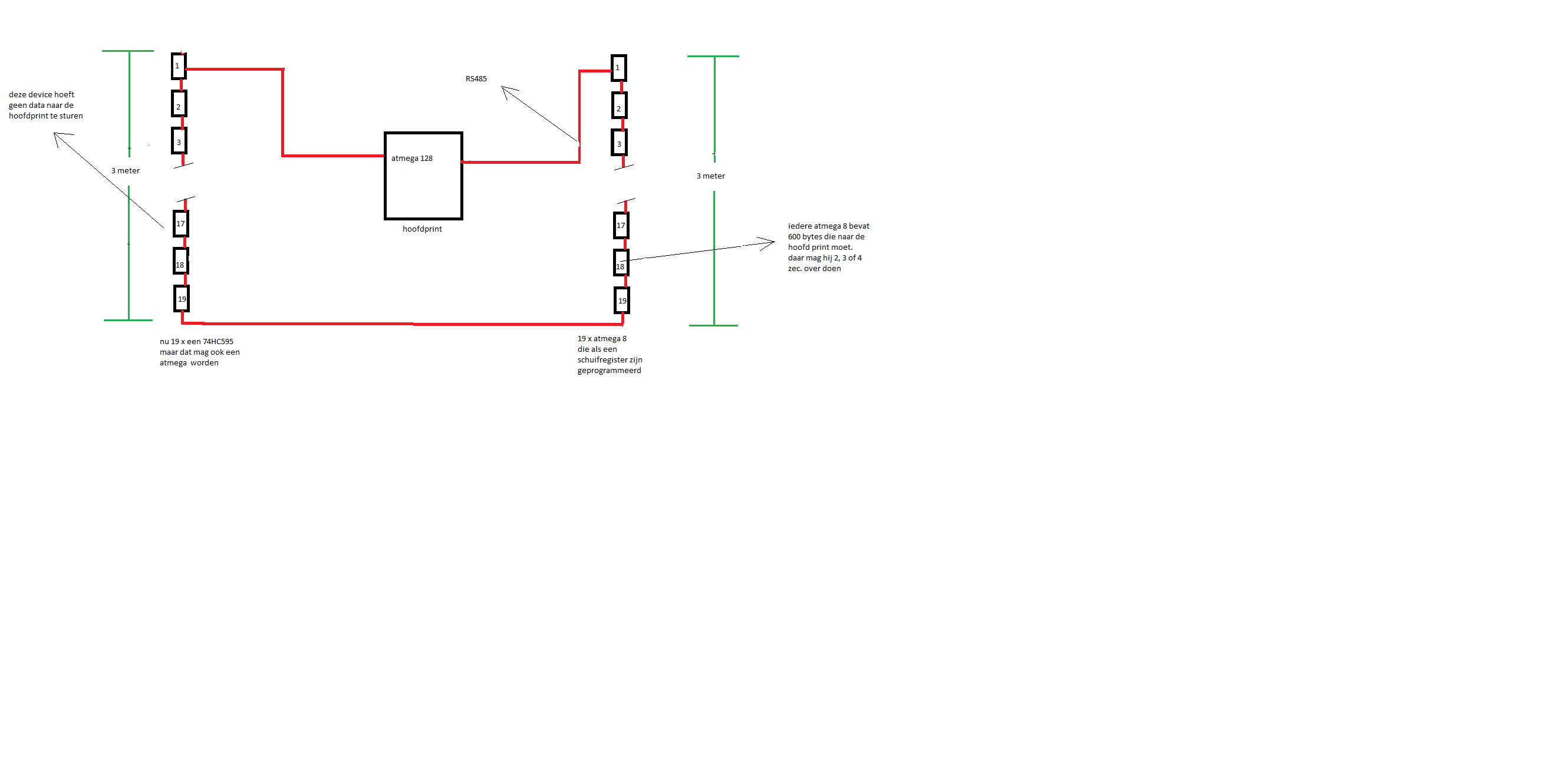

@flipflop: zover ik het begrijp, gaat het om 19 ATmega8 bordjes die zelfstandig data verzamelen op hun eigen locatie en die data opslaan in een array van 600 bytes. Die data-arrays moet worden uitgelezen door een centraal systeem (ATmega128).
Het zit dus niet allemaal op 1 bord en er wordt niets aangestuurd.

MNM(tm) heeft het bij het juiste eind, ik heb wel een paar keer aangehaalt dat er 10 mtr. kabellengte tussen zit. dus niet op 1 bord.
in de basis is het:
- 11400 bytes
- in 2,3 of 4 seconden
- over 10 mtr. kabellengte sturen
flipflop
Dus we gaan met SPI over een kabel van 10 meter? Ik vrees dat mijn post dan nog volledig valide is. Misschien nog wel meer dan toen ik het schreef.
Ik zeg RS485.
ik zag wel dat er SPI to RS485 convertors zijn, b.v. de max3140. ik moet dat eens goed bekijken, kan een kanshebber zijn.
of krijg ik dan weer gewoon de synchronisatie problemen die ik eerst ook had ?

SPI is niet bedoeld voor grote afstanden. Op hogere clocksnelheid krijg je dan altijd problemen bij grotere afstanden.
Dat maakt niks uit, het blijft SPI. Het MISO signaal moet niet te ver afwijken van de clock, dan krijg je problemen.
(de lengte van de kabel zelf geeft al 60nS vertraging, met nog de kabelcapaciteiten erbij geteld...)
Een rs232 naar rs485 is dan een stuk beter... (asynchroon)

Converteren is allemaal lap-werk. Maak het nou gewoon goed. Eigenlijk hoort dat denkwerk al in je ontwerp-fase. Nu ben je al veel te ver op weg om die aanpassing pijnloos te doen. Nu kost je het heel veel werk. Maar je moet als je het werkend wilt krijgen.
Als je rs485 wilt gebruiken: op zich is dat gewoon een asynchrone seriele interface, net zoals een uart verbinding. RX en TX lijntje. Het protocol kun je zelf bedenken, bv:
start-patroon, address, msg-lengte, data
...maar dat bepaal je volledig zelf als je zelf de software aan beide kanten van de lijn schrijft.
conventeren is inderdaad lapwerk. mijn kennis in bus systemen rijkt natuurlijk niet ver. dan is het kiezen van de juiste bus/protocol heel moeilijk, maar die keuze is wel heel belangrijk, want die verander je niet zo maar even.
de verandering is niet zo pijnlijk, ik heb i.p.v. 19 PCB,s er nog maar 4 gemaakt om wat te kunnen testen.
ik zal straks eens een tekeningetje posten v/d situatie, maakt het wat overzichtelijker voor iedereen.

dit is zo'n beetje de opset (uitgaande van een shift register)
dan het plaatje maar zo.
[Bericht gewijzigd door trix op (29%)]

Als het over langere afstanden moet dan is RS485 helemaal niet zo gek. En een SPI-485 chip dan weer wel. Gewoon de boel aan je UART hangen. MAX485 of zoiets.
Alle "slaves" hang je dan aan de bus, de master stuurt iets van: "module 1 statusrapport!" Alle modules ontvangen dat, maar alleen module 1 reageert daarop met z'n statusrapport. Als ik even 11400 bytes maal 8 bits doe, en jou 2-4 seconden naar beneden afrond dan vind ik 91kbps. Dat is prima te doen. Sneller ook nog. Gewoon iets van 250kbps instellen en klaar: Zat tijd om alle modules te pollen.
er komt iets bij, de reden dat ik dat nu pas aanhaal, is dat het gedeelte wat er bij komt al werkt, gewoon bit bangen, maar ik zit nu te bedenken dat ik dit wellicht ook in deze oplossing kan meenemen.
het is eigenlijk een soort gelijk device, alleen hoeft deze geen data naar de hoofdprint te sturen. wat wel heel belangrijk is, dat de synchronisate bij beide device's klopt. dus als ik bij de linker atmega no: 1 b.v. een output hoog maak, dat dat bij de rechter device no: 1 op hetzelfde moment gebeurd.
de reden dat ik voor een atmega 8 kies is dat hij 16+ I/O pinnen heeft, mischien is er wel een betere optie, meer pinnen heeft geen zin omdat de PCB's waar de atmega8's op zitten niet groter zijn. en ik graag 19 x dezelfde PCB wil maken.
een nadeel van arco's voorstel is dat er 2 kabels naar de device gaat, kan dat b.v. ook door 1 kabel met het dubbel aantal aan aders.

Op 26 augustus 2019 16:47:43 schreef trix:
...wat wel heel belangrijk is, dat de synchronisate bij beide device's klopt. dus als ik bij de linker atmega no: 1 b.v. een output hoog maak, dat dat bij de rechter device no: 1 op hetzelfde moment gebeurd.
Dat had je met een 595 ook gehad. Maar ook hier, rs485 bussysteem is je oplossing.
