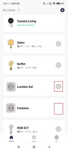

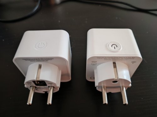

Waar ik jullie attent op wou maken is dat de LSC WCD's in twee verschillende uitvoeringen bestaan en niet te onderscheiden zijn met gesloten verpakking in de winkel.
Links de 'slechte', rechts de 'goede':
Naast het veschil in uitvoering is er ook een verschil in firmware.
De 'goede' heeft FW 2.01, de 'slechte' heeft FW 1.14.
Ik heb nu één 'goede' en twee 'slechte'.
Het verschil in de LSC app is hier te zien:
De 'goede' (Lumière Sel) heeft een direct bereikbare power knop, de 'slechte' (Fontaine) heeft deze niet.
Daardoor moet je effectief op de WCD klikken om de power knop te bereiken.
De 'goede':
De 'slechte':
't Is maar dat jullie het weten...

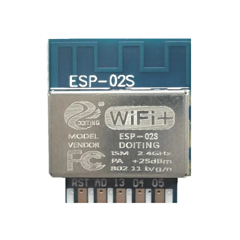

Je kunt soms de Tuya chip vervangen voor een ESP-02S module.
voorbeeld:
https://templates.blakadder.com/ESP-02S

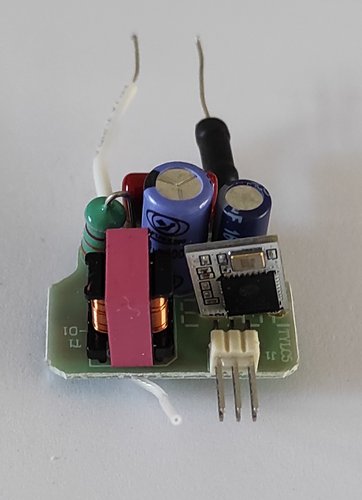

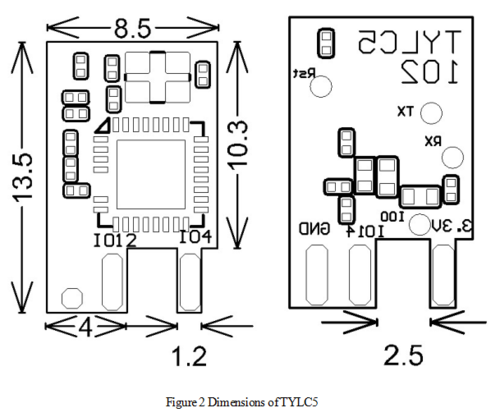

De LSC Warm/Cool white lamp van Action die ik eerder al (met een beetje beleid) netjes uit elkaar kreeg is met Tasmota over te flashen.
De gebruikte lijm is een zachte, elastische, siliconen kit achtige lijm.

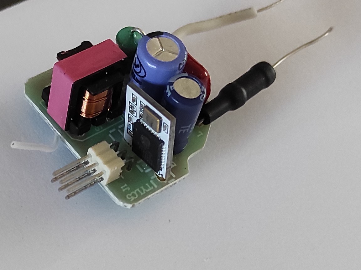

Het gaat hier om een ESP8285 met voor de LED aansturing een BP5778.
TYLC5 module'tje er even uitgesoldeerd en overgeflashed met een USB-TTL (3V3) kabeltje.
Printje uitgemeten en het blijkt dat de 2 ingangen van de BP5778 hangen aan IO12 en IO14 van de ESP8285.
Template gemaakt in het device waarbij ik IO12 en IO14 gemapped heb op 2 PWM uitgangen.
Met de ene uitgang kan ik nu de lichtsterkte regelen, met de andere de overgang van Warm wit naar Cool wit.
De pennen van de GU10 had ik voorzichtig uitgeboord zodat het printje er weer doorheen gestoken kan word en vastgesoldeerd.

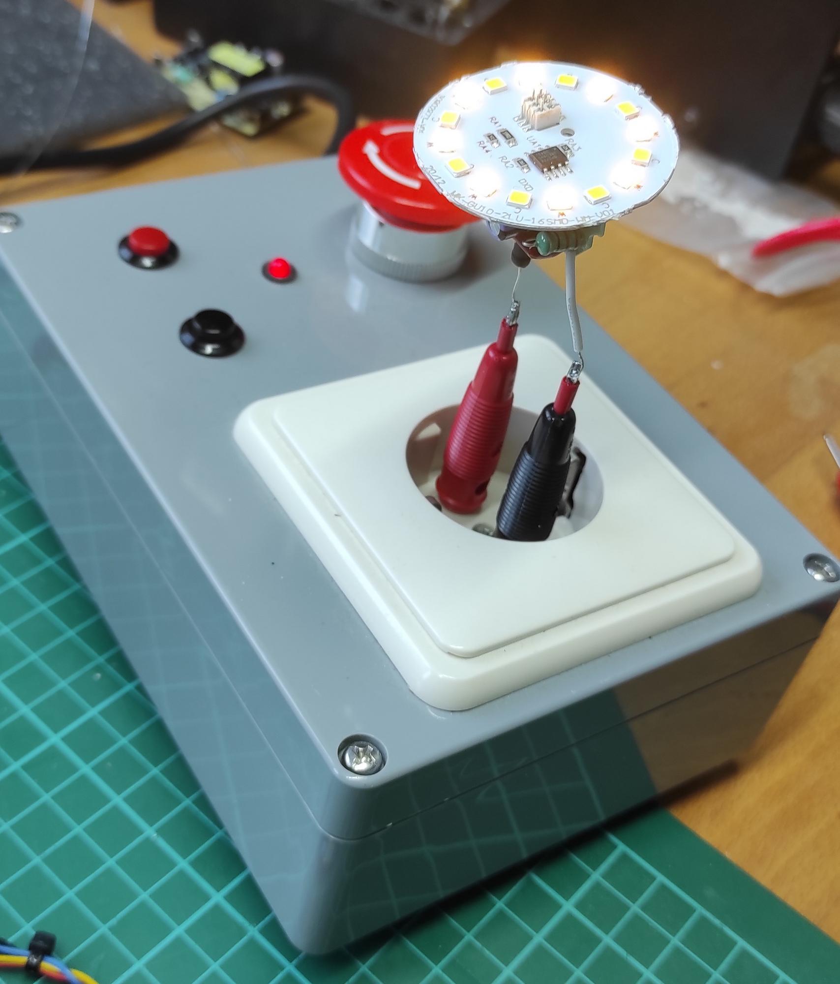

Tasmota geflashed en eerste (test) opstelling :
Tasmota web interface :
Lamp weer dichtgesoldeerd :

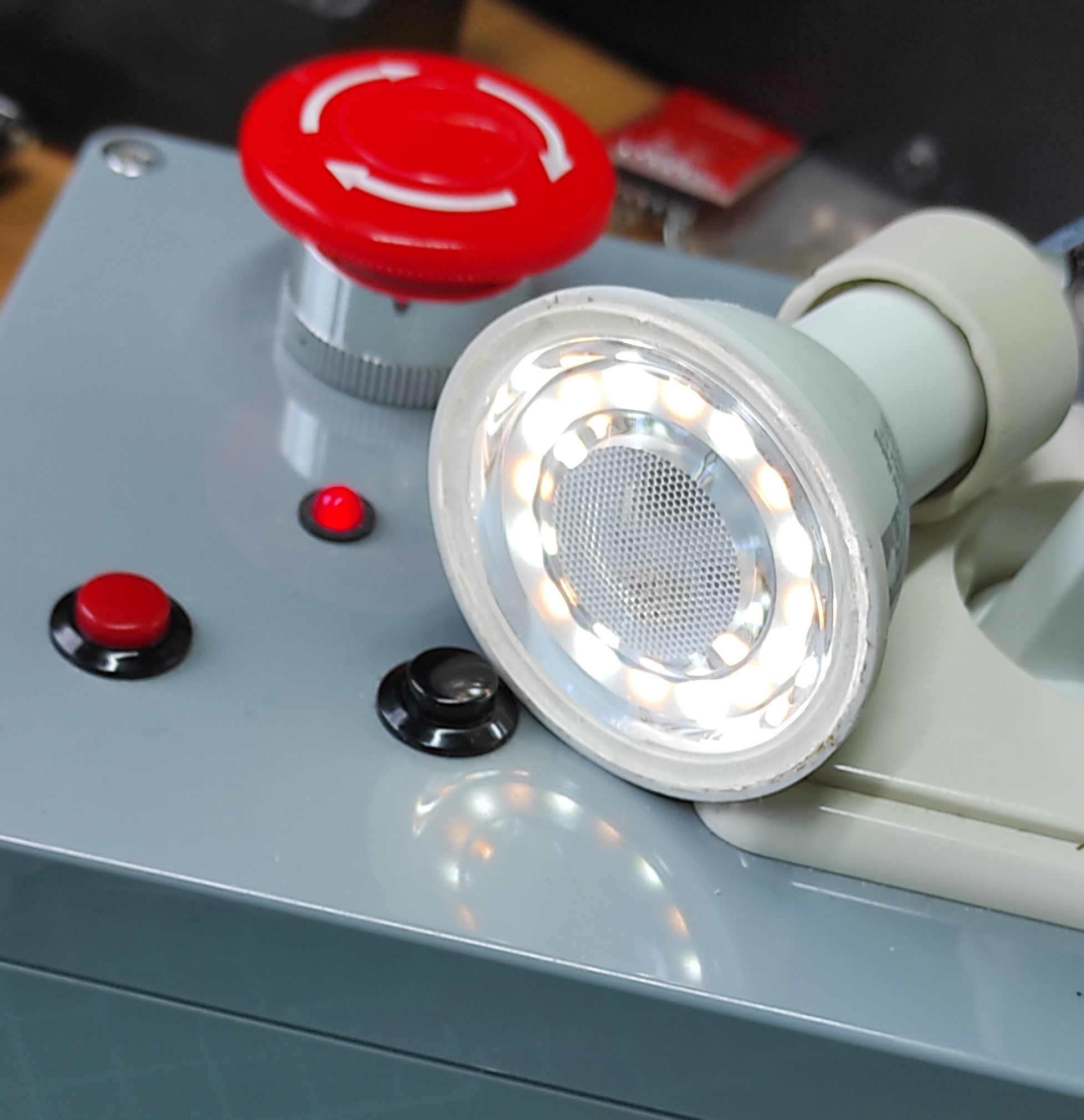

Finale test :
In de huiskamer heb ik 9 van deze lampen, bedoeling is wel om de meeste over te flashen.
Van deze Cool/Warm white versie heb ik nog geen succesvolle OTA flash actie gezien.
Heb je geen intranet verbinding meer en je schakelt de lamp uit en aan via de 220V komt hij netjes terug op de laatst ingestelde waarde qua helderheid/kleur.
