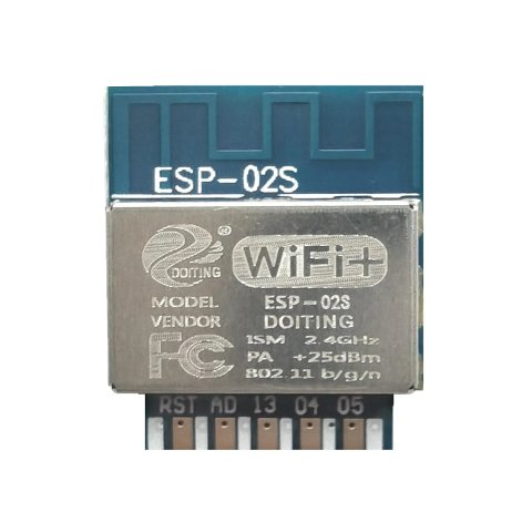

Je kunt soms de Tuya chip vervangen voor een ESP-02S module.
voorbeeld:
https://templates.blakadder.com/ESP-02S

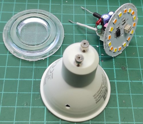

De LSC Warm/Cool white lamp van Action die ik eerder al (met een beetje beleid) netjes uit elkaar kreeg is met Tasmota over te flashen.
De gebruikte lijm is een zachte, elastische, siliconen kit achtige lijm.
Het gaat hier om een ESP8285 met voor de LED aansturing een BP5778.
TYLC5 module'tje er even uitgesoldeerd en overgeflashed met een USB-TTL (3V3) kabeltje.
Printje uitgemeten en het blijkt dat de 2 ingangen van de BP5778 hangen aan IO12 en IO14 van de ESP8285.

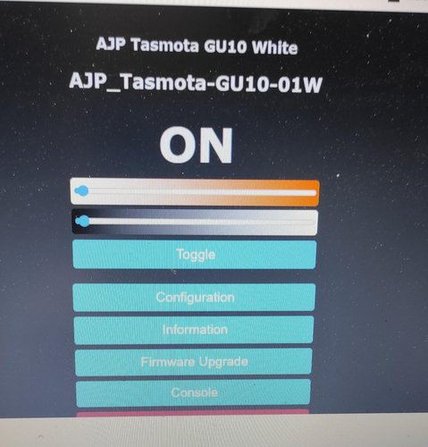

Template gemaakt in het device waarbij ik IO12 en IO14 gemapped heb op 2 PWM uitgangen.
Met de ene uitgang kan ik nu de lichtsterkte regelen, met de andere de overgang van Warm wit naar Cool wit.

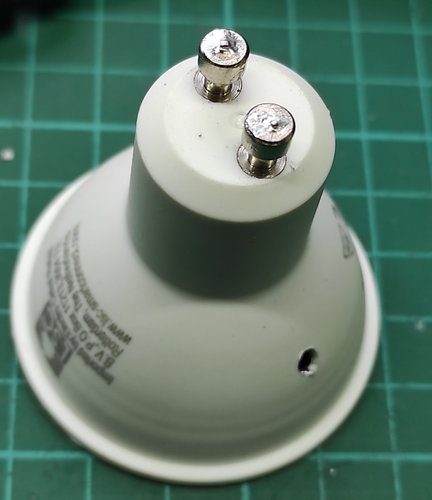

De pennen van de GU10 had ik voorzichtig uitgeboord zodat het printje er weer doorheen gestoken kan word en vastgesoldeerd.
De lamp "in stukken" :

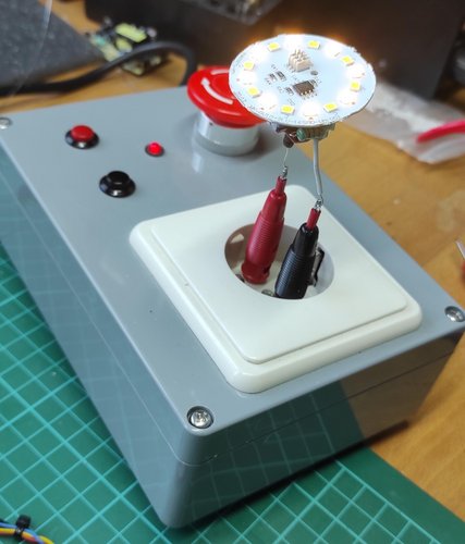

Tasmota geflashed en eerste (test) opstelling :
Tasmota web interface :

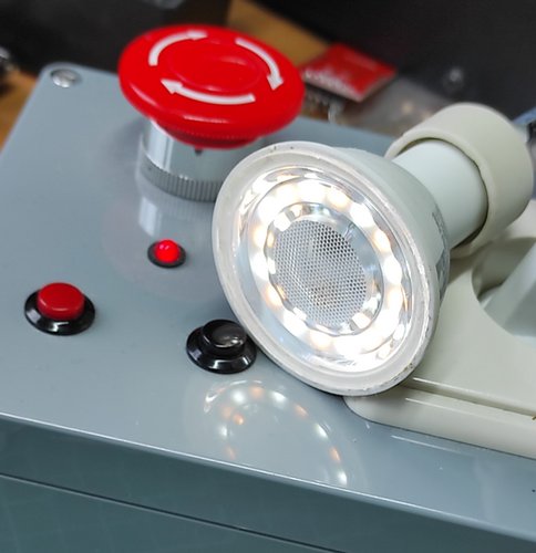

Finale test :
