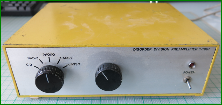

Mooi, eerste plaatje van het vieze kastje, hij heeft lang in de opslag gelegen en was smerig geworden van het jarenlang gebruik.
Mijn broer vond het leuk het kastje geel te spuiten, tja
Er is ook zichtbaar dat er met twee cassettedecs gewerkt werd, er zijn twee ingangen voor.
Later is dit een Braun TG1020 recorder geworden en een Sony/Philips cassette decks.
De platenspeler was een Torens TD 160 en diverse elementen toen in het begin allemaal van het MD type.
Zoals de B&O 6000 series, verschillende Ortofon, Goldring G900 en een aantal ADC elementen.

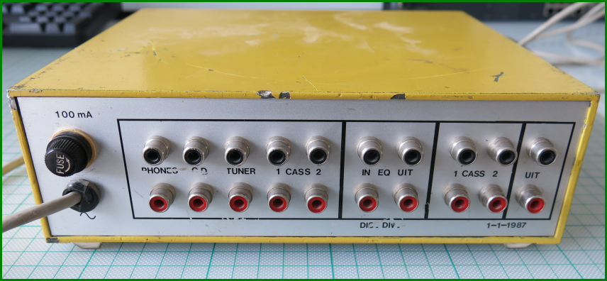

De achterzijde, nu is het duidelijk waarom er geen toonregeling op de voorzijde zit.
Er is een link voor mijn Sansui SE-8 EQ.
De Sansui SE-8 EQ

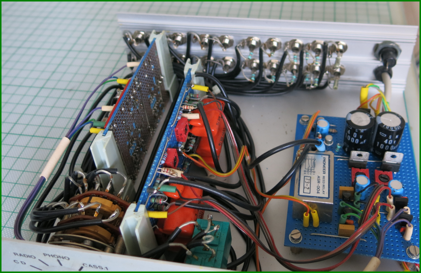

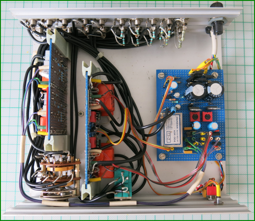

Het inwendige, helemaal schoon en ik zou graag wat van deze kastjes kopen, maar ik ben ze nooit meer tegengekomen, zo mooi en simpel.

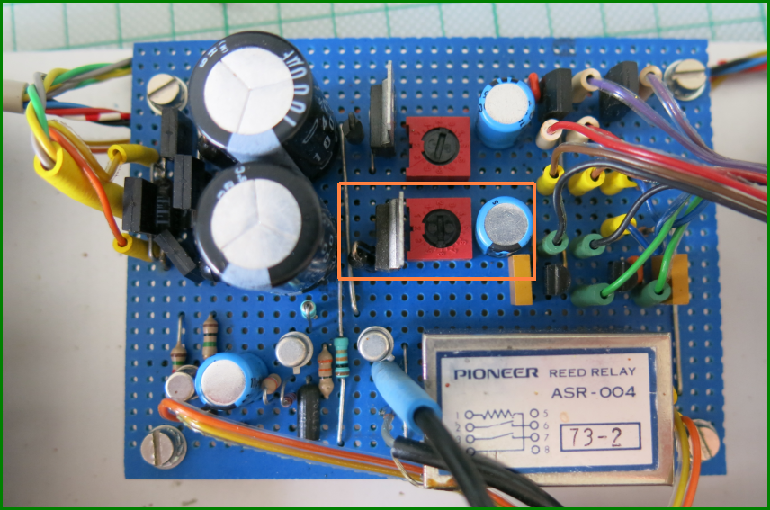

Dit is het stukje Veroboard waar de gelijkrichting op zit en de lineaire regelaars dit samen met het Pioneer muterelais en de aanstuur electronica.
De aanstuurelectronica van het relais komt uit het schema van de Sansui SE-8 EQ en de gebruikte techniek pas ik nog steeds regelmatig toe zoals in voedingen.

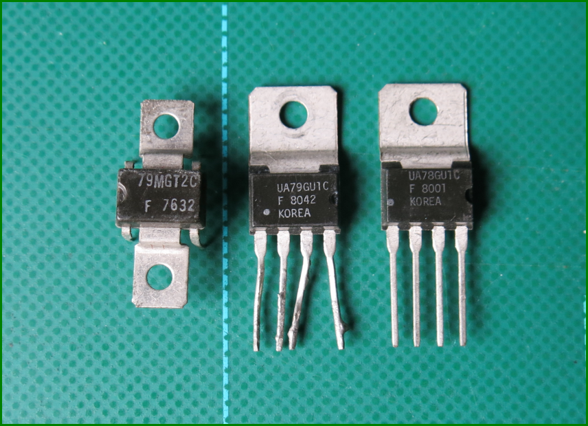

In het oranje kader bevind zich de defecte uA79G variabel regelaar, dat is een uA7900 regelaar met de feedback pin naar buiten gebracht zodat deze dus instelbaar wordt.
Dit lag nog in mijn "diverse" bakje, dus hopelijk kan ik de voorversterker hiermee repareren.

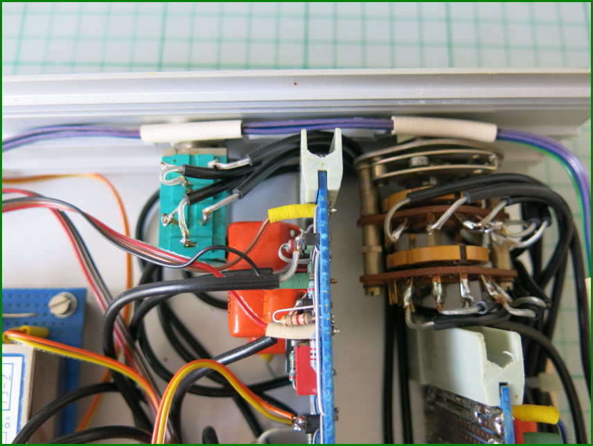

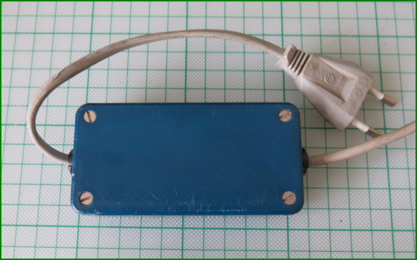

De power schakelaar, deze schakeld de AC die van de trafo komt, deze trafo zit in een klein plastic kastje zodat het verder bij de voorversterker vandaan zit i.v.m. brom.
Dit is een close up van de mooie MCB Cermet potmeter en de ingangskeuze schakelaar.
Die Cermet potmeter was lastig te verkrijgen, nu kan je op vele plekken goede ALPS Audio typen kopen dat was toen wel anders,
deze Cermet potmeter komt bij van Rijsen Electronica vandaan.
Dit zijn de lijnversterker trapjes met de NE5533AC, als je goed kijkt kan je zien dat de rechter 5533AC op zijn kop gemonteerd is.
Om een of andere rede heb ik de trapjes in spiegelbeeld gebouwd, toen had ik ook al last van abberaties.

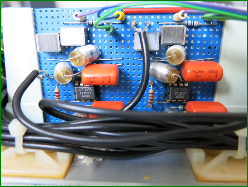

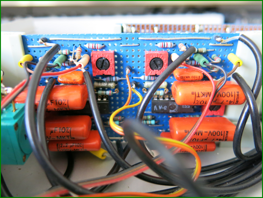

Dit zijn de twee RIAA versterker trapjes, als ik het goed heb is dit volgens het schema uit de applicatie note van Lineair Technology voor de LT1037AC.
Er zitten twee weerstandjes plugbaar op de print, zover ik nog weet is dit om de gain rond 1KHz te trimmen.
Het zijn koolweerstandjes, maar waarschijnlijk geselcteerd en gemeten of ze extra ruis opleverde.
Dit is het kleine plastic doosje waar een 2x 15V trafo in zit.

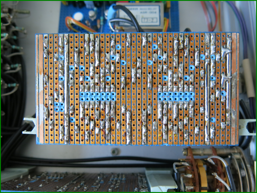

Dit is de onderzijde van de NE5533AC lijnversterker printjes, toen boende ik de hars nog niet weg als ik klaar was...
