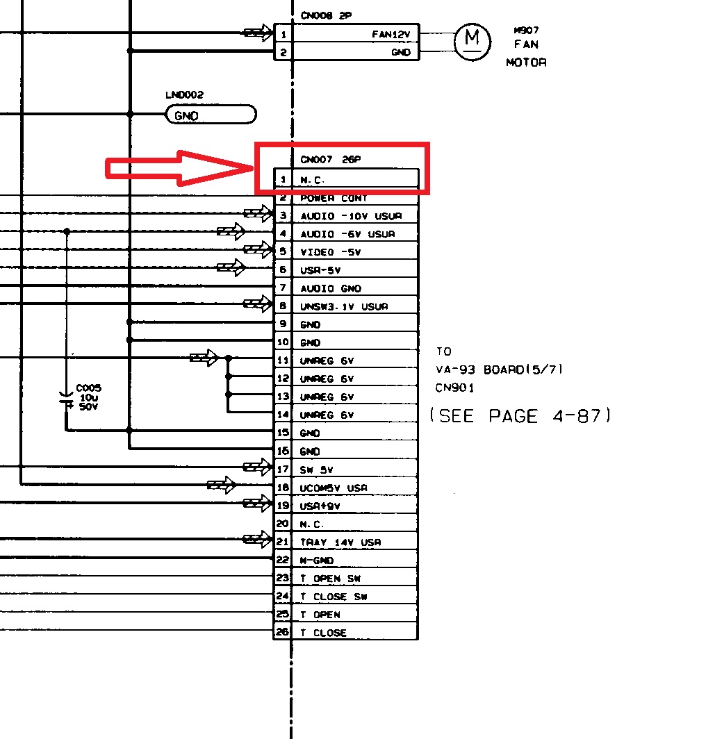

Ik heb het schema er nog eens bijgehaald en pin 1 van de bandkabel is gelukkig 'N.C.', dus deze piste kunnen we uitsluiten, toch?
