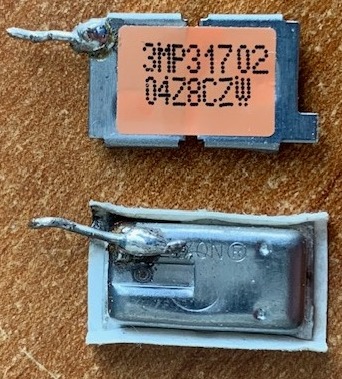

een klixon 170 graden motor beveiliging. als dat ding eruit ligt is er vaak hitte ontwikkeling geweest in de klemconstructie waar deze mee vastzit. als de motor door gebrek aan doorvoerlucht ( zak vol, slang verstopt ) oververhit is geraakt dan was dat de reden.
Waarschijnlijk is het als volgt: Miele heeft door Sensata een component laten bouwen, namelijk de 3MP31702. Dit component wordt door Sensata alleen aan Miele geleverd en aan niemand anders. De specs van dit component zijn dan ook alleen bekend bij Sensata en Miele.
Nu is de vraag wat zouden jullie voor alternatief erin zetten? Wel 1 waarbij de veiligheid van de stofzuiger gewaarborgd blijft. Ik heb er helaas te weinig verstand van om zelf tot een oplossing te komen. En dan bedoel ik, de 3MP zit in de luchtstroom van de stofzuiger, hij is dus luchtgekoeld. Daarmee zal je rekening moeten houden bij de keuze van een alternatief. De steekmaat maakt niet zoveel uit en ook de grote is minder belangrijk. Omdat er relatief veel ruimte is naast de triac. Alvast vriendelijk bedankt voor het meedenken. Groet Bert

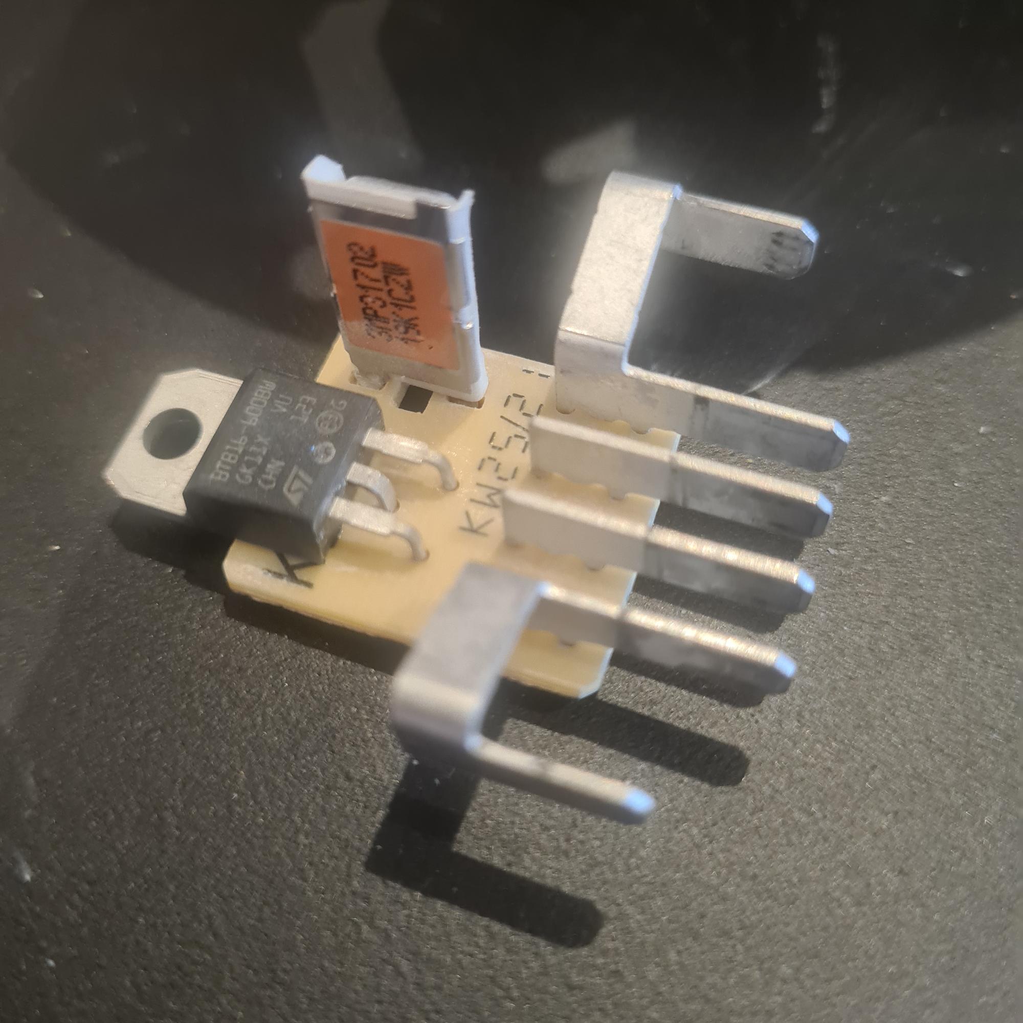

Goedemiddag,
Mijn Miele C3 doet sinds kort vreemd. Als ik deze aanzet dan doet hij het een halve minuut daarna gaat hij uit en na een halve minuut ongeveer gaat hij vanzelf weer aan. Het lijkt haast op een temperatuurbeveiliging o.i.d. Nu kwam ik na wat googlen op dit forum.
Zou iemand mij kunnen helpen? Ik heb de motor al uit elkaar gehaald. Dat deeltje met de oranje sticker is dat de temperatuur sensor? Zo ja, zou ik deze kunnen verwijderen / bypassen. Ik heb een soldeerbout

Dag SHane,
ja, dat oranje ding is de temperatuursbeveiliging. Je zou hem even kunnen desolderen met een soldeerbout en een stukje litze, en de temperatuursbeveiliging kunnen vervangen door een stukje koperdraad en dan kijken of de stofzuiger niet uitvalt. Ik kan me voorstellen dat dit als acacadabra overkomt, maar een elektronica winkel in de buurt of een Circuits Online lid in de buurt kan misschien hulp bieden.
Let erop dat hij er niet voor niets zit..
Controleer filters. Je hebt behalve de stofzak ook nog een filter achter de zak, en 1 bij de scharnieren van de deksel. Die moet regelmatig vervangen worden.
Mee eens, filters moeten schoon zijn, de stof zak nieuw, en dan weer opnieuw testen of de stofzuiger blijft werken. Valt hij dan nog uit, dan pas mag deze doorverbind test maar kort gebeuren. Shane mag van mij ook direct de temperatuurbeveiliging direct bestellen bij de firma Sensata, maar er waren berichten dat ze dat niet meer wilden doen. Ik hoop dat het niet waar is.

Bedankt voor je antwoord. Dus hem er af desolderen en de punten waar hij aan vast zat verbinden met een koperdraadje?
Verder zijn alle filters schoon. Hij valt soms al na 10 seconde uit en is dan volgens mij nog niet eens opgewarmd. En ik las hier dat bij meerdere mensen dit onderdeel de boosdoener is.

ja.
Ho, wacht, hij werkt nog niet normaal. Een belangrijke functie doet het nu dus niet, de stofzuiger is nog steeds defect maar lijkt goed te werken.
Je moet de temperatuurbeveiliging nog vervangen. Pas als je dat hebt gedaan, is de stofzuiger gerepareerd en werkt hij weer normaal. Tot die tijd heb je een prachtig stuk brandbaar plastic, met een dikke zak brandbaar stof en haren, voorzien van een aanjager die er een vette bak lucht langs kan blazen zelfs als ie een beetje verstopt zit.

Wat fijn is zo'n forum toch, samen met de YouTube filmpjes. Ik zoog het stof af bij het schuren van de gestucte muur met een vlakschuurmachine. Fout!! Nooit meer doen. In de flensen van de stofzuiger verzamelt zich razendsnel het kalk en de motor stopt door oververhitting. Motor uit elkaar gehaald, Triac besteld (BTB 16/600BW voor € 0,83/st + € 6,95 verzendkosten bij info@reichelt.de, telefonisch op +49 (0)4422 955-333) (koop er een paar!). Maar ook de thermische schakelaar-onderbreker 3MP31702 bleek doorgebrand (= geen 0 Ohm meer maar oneindig). Opengemaakt (zie foto's). Een bimetaal en een schakelaar. That's it. NERGENS te krijgen. Tot... Sensata (Mariëlla Kuiper, Customer Success Team, Inside Sales Industrial EMEA, e-mail j-kuiper2@sensata.com) mij vandaag terugmailde: "Ik stuur je vandaag nog 2 samples gratis op...."
:). Toch nog 2 Triacs verknald doordat ik het gekartelde randje op de ronddraaiende flens (die zo scherp is, dat je de moer niet goed kunt vastdraaien) kennelijk wat verbogen had, waardoor hij niet in zijn uitsparing van de ronde "dop" paste en de motor niet vrij liep. Rechtgebogen en de stofzuiger draait weer als een tierelier. Even checken dus!
