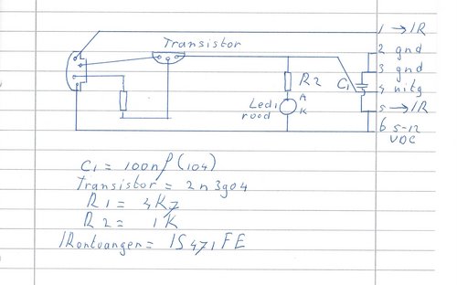

Laat ik beginnen met te zeggen dat ik helemaal niets weet over elektronica.
Voor een van mijn hobby's, modelspoorbaan, heb ik als proef voor een eindbeveiliging een lichtsluis gekocht bij modelbouwled.nl.
( https://www.modelbouwled.nl/contents/nl/p1410_lichtsluis-_infrarood-mo… )
Deze gemonteerd en het werkt. Maar niet zoals ik graag wil.
De lichtsluit geeft nl. een signaal af als de IR-led wordt "gezien". Ik zou dat graag willen veranderen in een signaal afgeven als de lichtsluis wordt onderbroken. Nu doe ik dat met een relais, maar moet ook zonder kunnen.
Bij de huidige schakeling staat het relais dus de hele tijd onder spanning totdat de IR-LED wordt oderbroken.
Wie heeft een oplossing??

Nee, sorry, ik moet dat dan zien te maken aan de hand van de montage handleiding. De montagehandleiding staat op de site van modelbouwled.nl bij lichtsluis en handleiding.
Ik zal eens proberen een schema te maken.

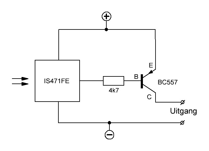

Je schakeling is met transistoren opgebouwd.
Een transistor is een soort van omkeerder zodat je met 1 transistor en misschien 2 weerstanden het uitgangssigaal om kan keren.
Misschien kan het nog eenvoudiger....
Maar dan moeten we wel een schemaatje hebben.

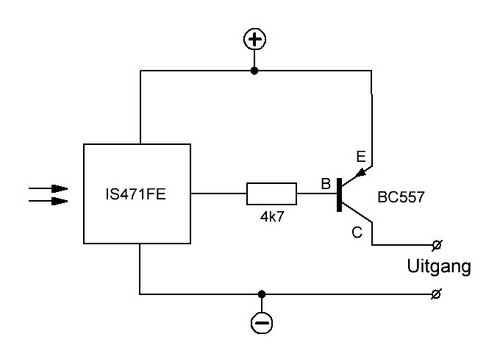

Er zitten maar weinig componenten op het printje, de uitgang wordt geschakeld met een NPN transistor. Waarschijnlijk zal de schakeling er zo uitzien als het bovenstaand schema.
Als de NPN transistor vervangen wordt door een PNP transistor werkt de schakeling "andersom".
De Emitter (E) moet je nu wel met de plus doorverbinden, de uitgang komt nu van de Collector (C).
Je moet wel de Emitter loshalen van de MIN (printspoor onderbreken)
Voor de transistor kun je een BC557 nemen, let wel dat de aansluitingen anders zijn dan de 2N3904, de BC557 moet je 180 graden gedraaid op de print solderen.
Uiteraard kun je ook een andere PNP transistor gebruiken, let wel op de aansluitingen.

Ik heb nog geen schema. Wel een scan gemaakt van de achterzijde van de print en een "Word" document van de voorzijde van de print.
Het zou leuk zijn als jullie daar iets mee kunnen.
Ondertussen ga ik toch nog proberen een schema te maken. Elektro-technische schema's heb ik al velen gemaakt in mijn bijna 63 jarig leven, dus zo'n elektronica schema zou toch ook moeten lukken.
En ik zie een klein vautje (oops, foutje) in het 'PNP' schema. Het symbooltje van de tor is OK, maar de letters C en E moeten worden verwisseld.
In de tekst idem: Je moet de Emitter aan de plus hangen en de Collector wordt de uitgang.

Misschien niet helemaal duidelijk, maar er zitten twee kleine doorverbindingen in de aansluitingsplaatsen. Vanaf links naar rechts, tussen 2 en 3 en tussen 5 en 6.
Wat ben je vlug, ik had het zelf ook al gezien en was het al aan het veranderen..
Edit/
De TS heeft inmiddels een foto geplaatst van het printje.
Mijn schema klopt inderdaad.

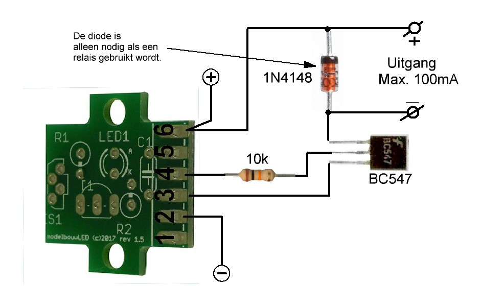

Het lijkt me handig om te weten wat je met dat ding wilt doen. Oftewel, wat ga je er op aansluiten ? Ga je met dat signaal iets aansturen of is het alleen maar een hoog/laag digitaal signaal voor bv een computer. Je kunt met zo'n klein torretje bv geen grote stromen schakelen.
@Thevel,
Misschien ben ik een z..kerd, maar
tussen '4' en '6' staat een ledje met weerstand.
Pen 4 is de uitgang. Deze heb je rechtstreeks zonder beschermingsweerstand aangesloten op de basis van de extra BC547. Volgens mij gaat dat niet goed.
Volgens mij moet je pen 5 niet gebruiken en pen 4 aan de weerstand van 10kΩ verbinden.
De schakeling zal wel werken maar het ledje op de print had ik niet aan gedacht, die blijft nu altijd branden via de BE overgang van de transistor.
Ik zal het schema aanpassen.
Edit/
In plaats van de transistor kun je ook een FET gebruiken, de 10kΩ weerstand kan dan vervallen, de Gate van de FET verbind je rechtstreeks met de uitgang van het printje.
Afhankelijk van het type FET kun je ook een veel hogere stroom schakelen.

Je moet niet een transistor vervangen, maar eentje toevoegen en die heb je net gekocht. Hopelijk is dat de BC547. Dan bouw je het schema van Thevel zoals die gepubliceerd is op 14 oktober 2019 om 15:06:04.
Je interfacerelais sluit je parallel aan de diode 1N4148. Dan moet het gewoon goed gaan.
