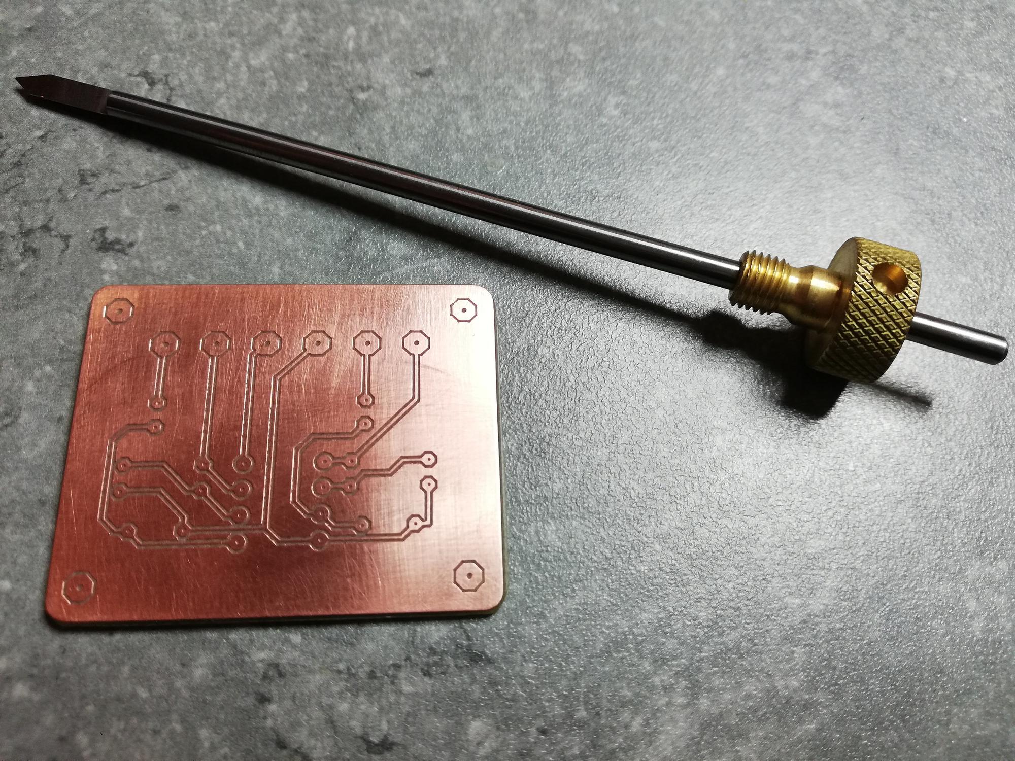

Dat ziet er niet slecht uit voor een apparaat dat je bijna in de vuilbak gegooid had! Goed gedaan
Tnx Elmowww. JA stel je voor zeg... Ik krijg het soms nogal snel op mijn systeem.
Op de foto zie je de cutter waar de EGX-20 mee freest. Jammer genoeg zijn er geen boortjes in dit formaat, anders kon ik in één keer de gaatjes ook boren.
