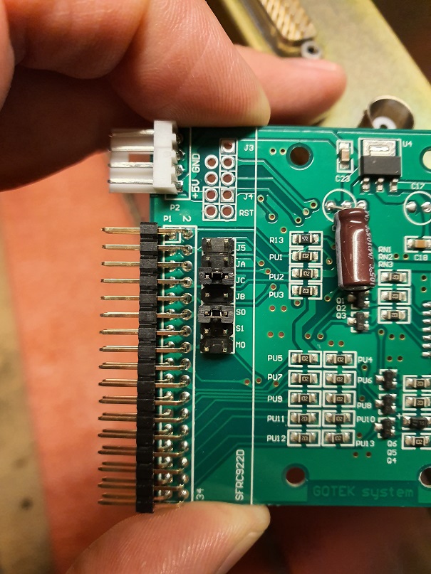

- De jumper settings: JC en S0 moeten verbonden zijn
- De diskdrive voedingskabel dient verlengd te worden, de Gotek drive is minder lang dan de originele drive.

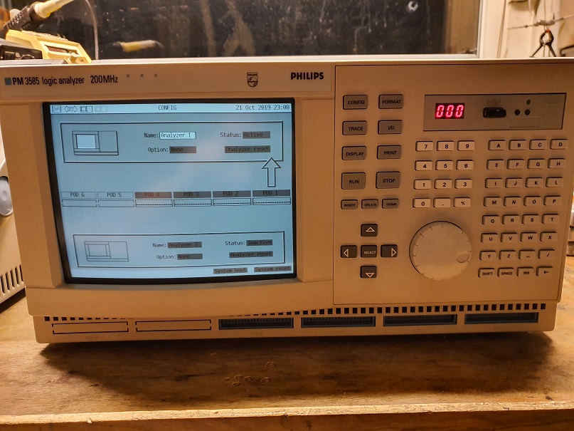

Memory stick plaatsen en de Logic Analyzer is klaar voor gebruik :)

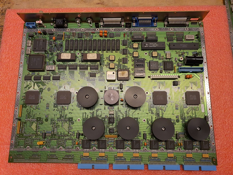

@TimoHartong; Ik zie nu pas je reactie, het valt reuze mee om de PM3585 te demonteren.
Het zijn alleen veel schroeven wat hij is gebouwd als een tank, zie bijgevoegde foto's.

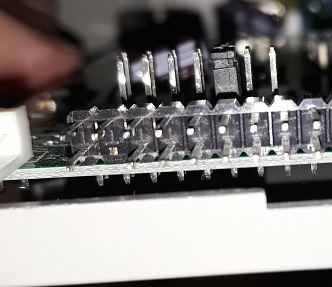

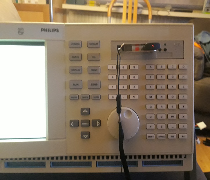

Ik was geinspireerd om de gotek die al een hele tijd klaar lag te installeren. Ik heb wel een pootje van de gotek geknipt zodat ik de orginele kabel kon gebruiken. Hoewel niet ideaal kon ik de voeding direct verbinden. Maar zit wel heel strak
https://www.timohartong.riscos.fr/PM3585/Gotek%20Modificatie.jpg
En hier in werking:
https://www.timohartong.riscos.fr/PM3585/Action.jpg

Ziet er goed uit!
PS: zelf heb ik het stukje opvulsel uit de floppy connector gehaald zodat de pin niet van de Gotek drive afgeknipt hoefde te worden.
Het opvulsel weghalen was inderdaad een nog beter idee geweest ;-). Maar die handige kleine USB sticks zijn in bestelling dus binnenkort wordt het nog beter. Nu operatie batterij nog ;-(.
