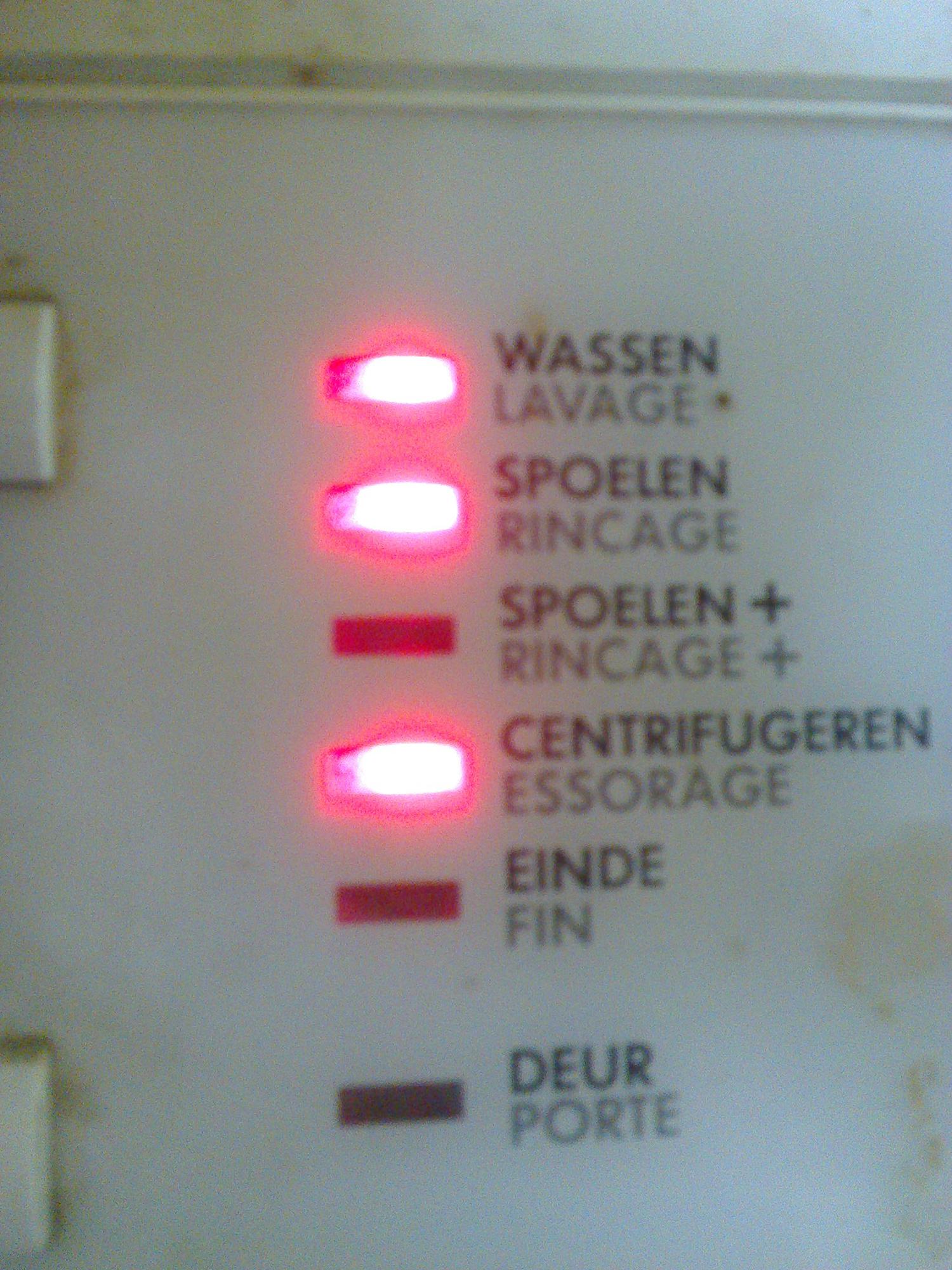

Lavamat 54811 heeft kuren. Een probleem dat al meer dan een maand woekert, maar toch met wat geduld en een aantal startpogingen deed die het wel.
Ondertussen niets meer en de lampjes 'wassen, spoelen en centrifugeren' branden samen vol. De start knippert. Het deurslot losgehaald, gekuist en uitvoerig getest met een externe voeding. Ook het spoeltje met de pal en de nok die het bimetal doet terugkeren werken zoals het moet. Weerstand van element, motor en tacho meten goed. Niveau schakelaar staat gesloten in rust en doet zijn 2 standen bij het blazen. Krijg zo de indruk dat er van dit type maar 1 toestel werd gemaakt
, daar ik nergens gepaste informatie kan vinden.
jerome
Het toestel is ondertussen weer werkend. Heb HIER een manual gevonden van een toestel dat er dicht bij aanleunt en met hetzelfde bord werkt. Op zicht geen slechte verbindingen, maar toch alles wat maar een beetje vermogen moet voeren herlast en ze doet het
Bij deze manual is de nummering met benaming van de symbolen fout weergegeven. Vanaf "3" schuift alles 1 plaats op en dan klopt het wel.
