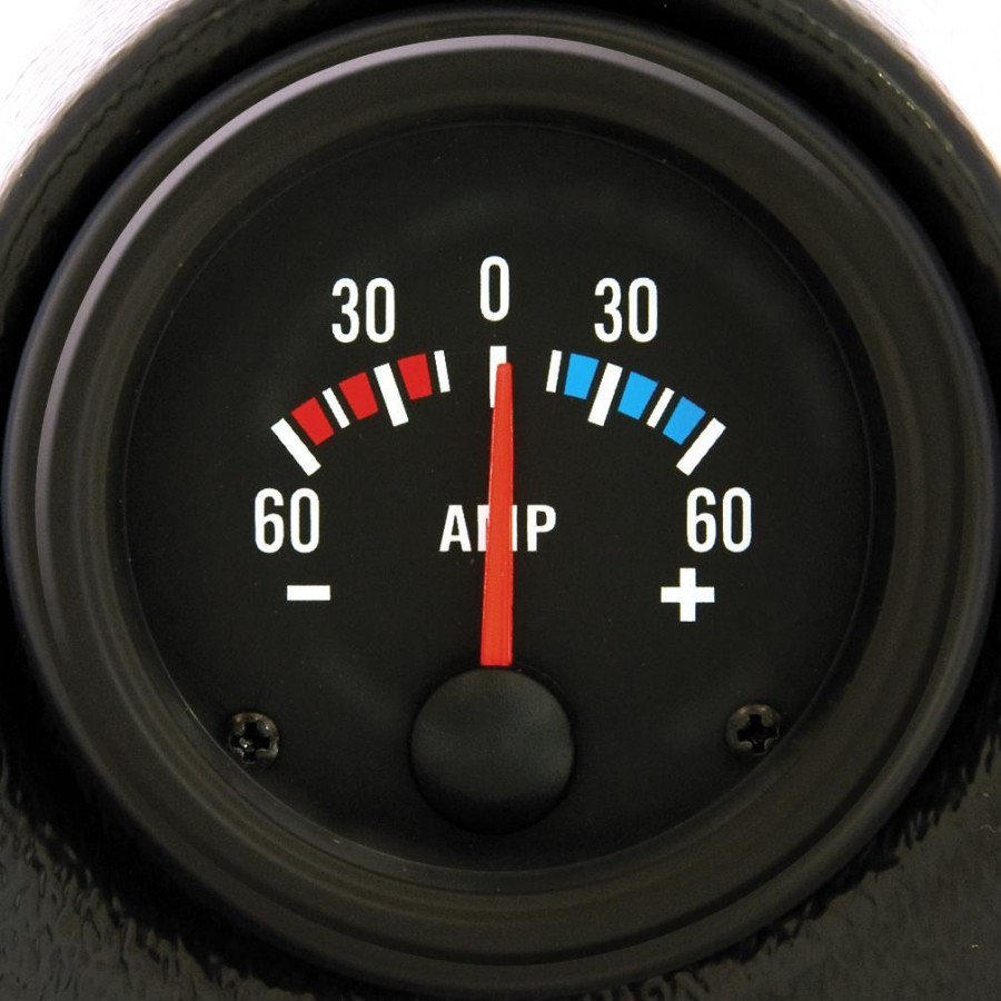

Deze meter kan het wel, is ook voor AC beschikbaar binnenkort
