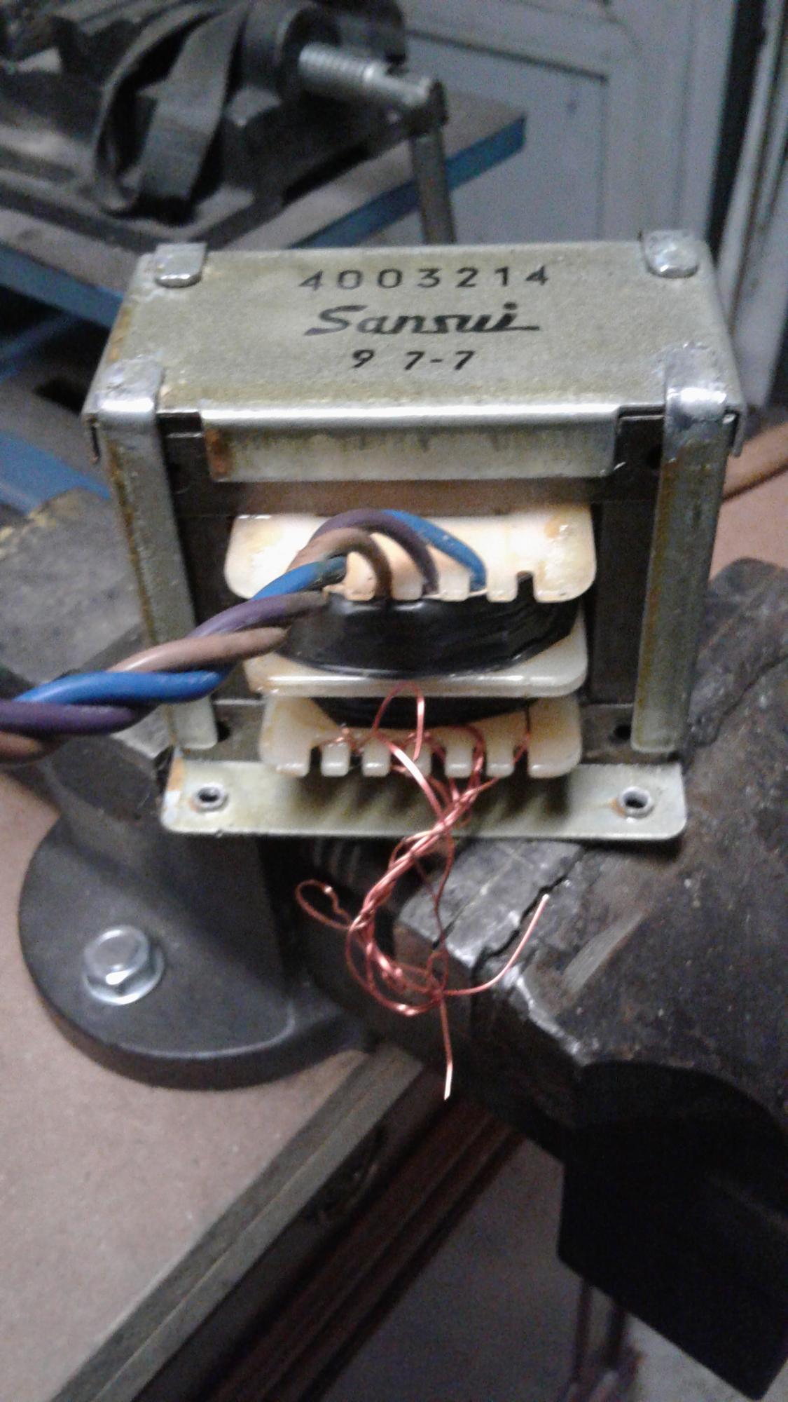

In een versterker van Sansui is de zekering op de transfo stuk. Ik veranderde de zekering maar die knapte steeds (T1,6A). Om te kijken waar het probleem zat heb ik de transfo los gemaakt van de schakeling, weeral knapte de zekering. Ik wist nu zeker dat het probleem in de transfo bevond. Primair meet ik 15 Ohm en secundair 0 Ohm. Bij deze weet ik dat de sec. wikkeling kortgesloten was. Transfo uit mekaar gehaald sec. wikkeling geteld en herwikkeld. Transfo weer in mekaar gestoken en in de vernis gezet. winding gemeten en ik had 5 Ohm. tijd om te testen. Na de aansluiting op het net knapte opnieuw de zekering. Ik plaatste een Amp. meter om de stroom te meten. deze was 5A prim. Na 3 seconden kwam er rook uit de transfo, de primaire staat heet. Opnieuw nagemeten en nog steeds 15 Ohm. UIteindelijk zal ik de prim ook herwikkelen, maar begrijp niet waarom de winding met 15 Ohm opsmoort.
15Ω primair? Hmm, dat is een normale waarde voor een voedingstrafo. Kan u wat meer vertellen over de constructie van de trafo spoelkoker? Meestal zitten er in Japanse trafo's geen gescheiden spoelkoker compartimenten en is de secundaire over de primaire heen gewikkeld. Als dat bij uw trafo niet het geval is vergt dat nader onderzoek. Een foto van de trafo kan dat verduidelijken. Een schema van het toestel en het typenummer kan ook de zaak verhelderen. Des te meer info u geeft hoe beter de antwoorden worden.Blijkbaar is de trafo overbelast aan de secundaire zijde. Dan gaat de primaire wikkeling zonder beveiliging inderdaad in rook op. Er kan een sluiting in een primaire winding zitten, die wordt niet altijd opgemerkt met een DC Ohm meting.
De prim en sec wikkeling is gescheiden van elkaar. De transfo is in proefopstelling getest onder belasting van 2 lampen. Een seconde branden de lampen en dan komt de rook.zelfs onbelast rookt hij.

Kortsluiting in een transfo is meestal de primaire. Die bestaat uit veel windingen met dunne draad en dat gaat makkelijker kapot dan de secundaire. Als daar 1 winding van kortsluiting maakt zie je dat niet met een ohmmeter.
De secundaire heeft dik draad en weinig windingen, dat is bijna niet te meten met een normale ohmmeter.
De transfo veilig testen doe je met een variac, of nog met een 220V gloeidraadlamp in serie met de primaire. Over de lamp mag bijna geen spanning staan als je de secundaire niet aansluit. Brandt de lamp wel dan is de trafo kapot.

Ik denk dat deze trafo reeds temperaturen heeft gezien die boven het smeltpunt van de isolatie is geweest, en dan is die niet meer echt te redden. Je zou er eigenlijk een vermogensmeter voor moeten hebben. Als de trafo een significant vermogen trekt zonder dat de secundaire aangesloten is, dan is er een fout mee. Let er op dat een transformator zich dan zou moeten gedragen als een spoel, en dat de stroom nog steeds significant zou kunnen zijn. Een simple U*I berekening werkt dan dus niet.

5A Magnetiseringsstroom zou flink zijn inderdaad.

Geen brom. Vandaag op het werk de primaire laten uitmeten. Deze komt kort te liggen wanneer er een spanning wordt aangesloten. Ze gaan hem daar herwikkelen.

Op 26 november 2019 17:37:55 schreef Arco:
Ken de schaal niet, maar draad lijkt erg dik voor een primaire op een kleine trafo...
Ik denk dat dit de draad is waarmee Didier de secundaire overgewikkeld heeft.

Da's inderdaad lastig te ontdekken, zelfs met de betere methoden. Hulde trouwens voor de doortastendheid, ik was allang aan een nieuwe trafo gaan zoeken.
Testen op kortgesloten winding: LCR meter op een wikkeling, sluit een voor een steeds een andere wikkeling kort. De zelfinductie en Q moeten iedere keer compleet instorten. Als dit niet een keer gebeurd is de wikkeling met de LCR meter fout. Als die goed is dan zal hij steeds instorten als de kortgesloten wikkeling goed is. Stort hij bij 1 wikkeling niet in dan is de winding die je dan als test kortsluit al intern kortgesloten.
