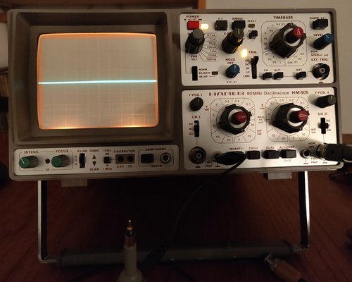

Amper wat zien op het gevoeligste bereik met de potmeter open gedraaid. Deze scope is natuurlijk geaard via de netstekker. In het prutshok is wat meer storing waaronder een loupelamp met ronde TL buis. En een netstroomgevoede Wattmeter.
edit: Betere 'meting' en nu triggert ie wél...
