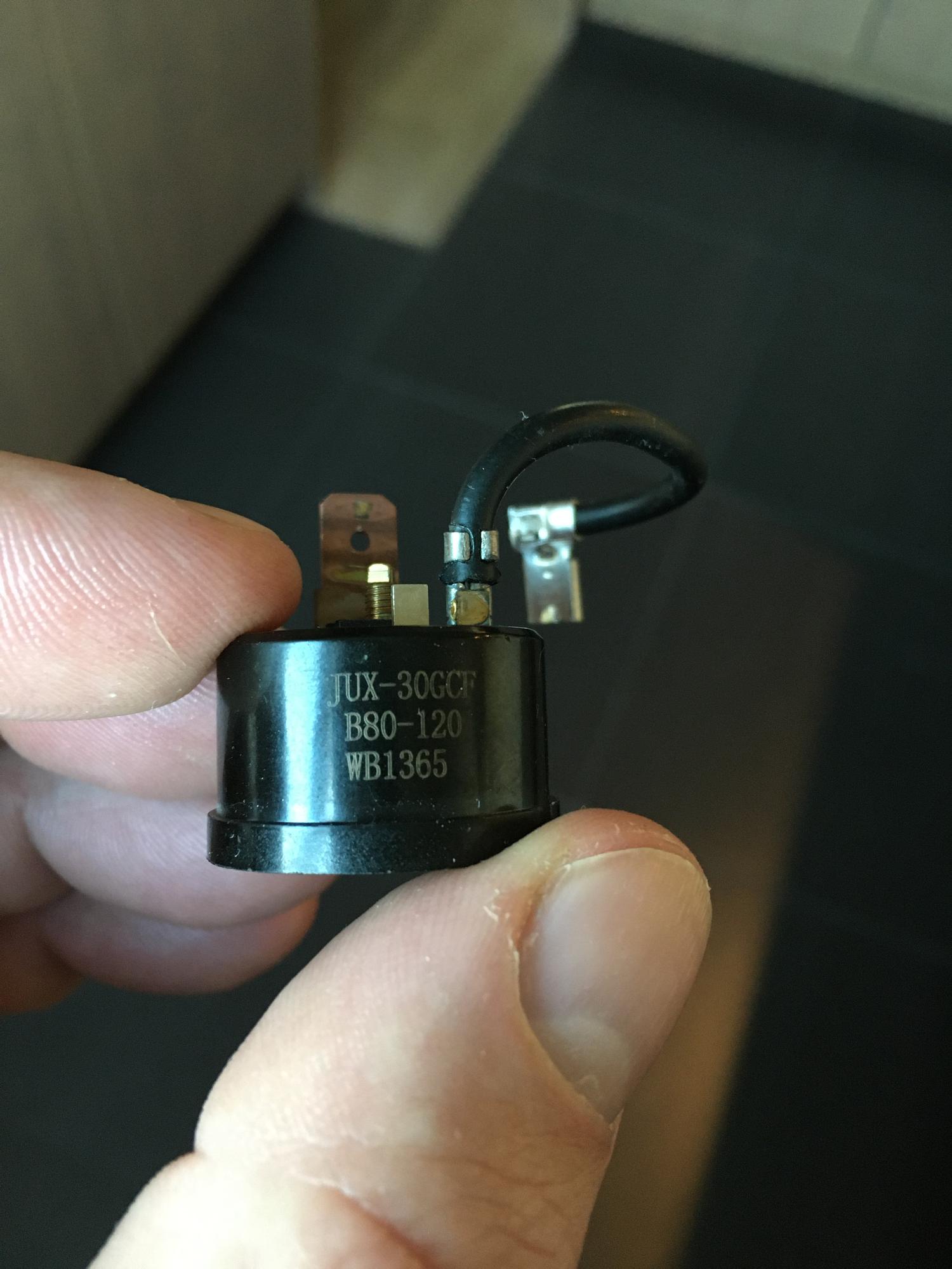

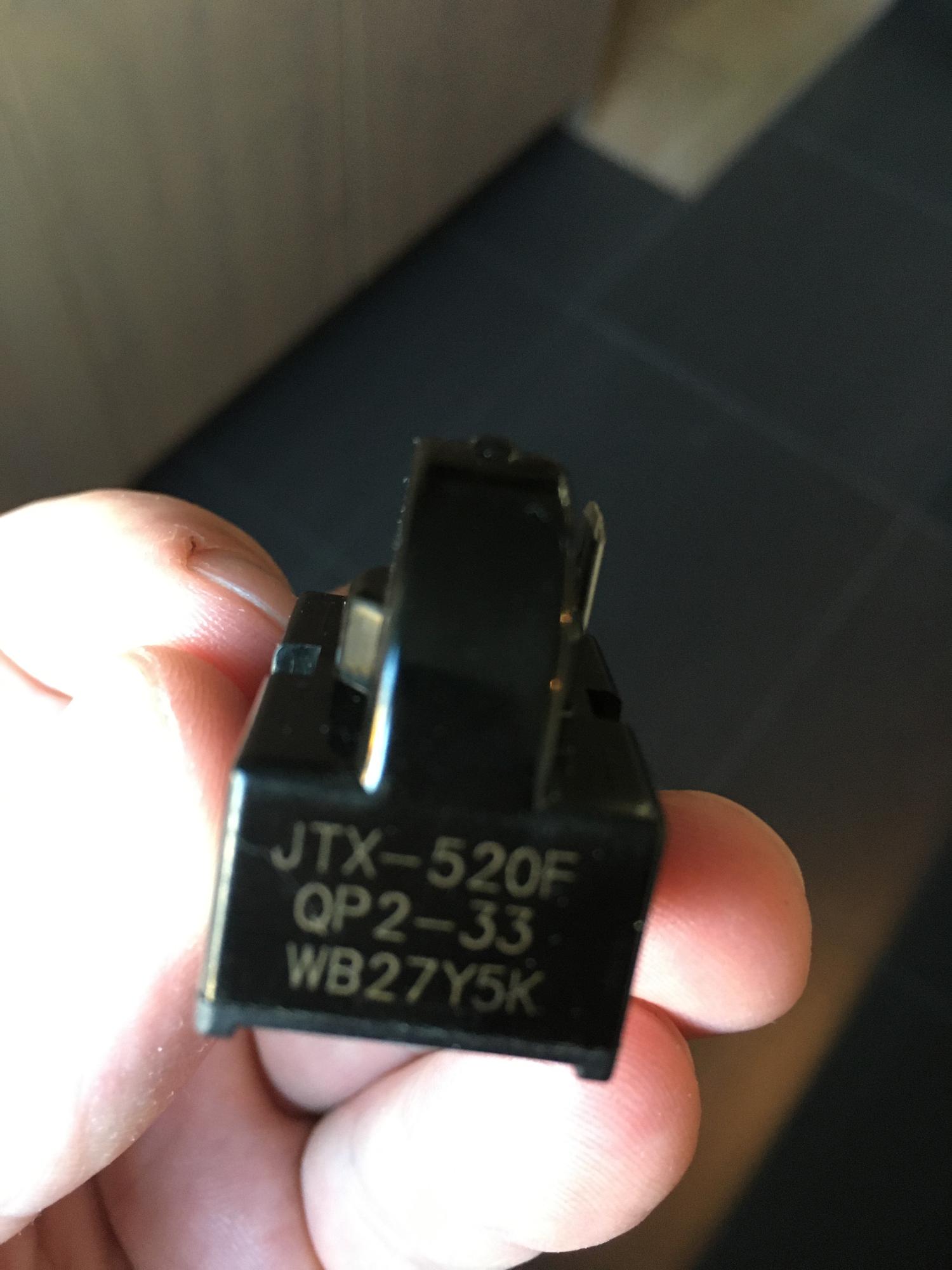

ik heb een RVS horeca koelkast (merk laat ik express nog even achterwege). zodra ik de stekker in het stopcontact steek slaat de aardlekschakelaar er uit. Ik heb de fabrikant gebeld en die gaven aan dat het wel de compressor moet zijn en dat vervangen duurder is dan een nieuwe koelkast bij hen afnemen (rond de 700 EUR). Omdat ik de koelkast per 2,5 jaar in bezit heb ben ik even op internet rond gaan kijken hoe ik zelf kon testen of de compressor echt kapot is. Ik heb deze inmiddels doorgemeten (ben wel een leek) met behulp van een youtube filmpje en de drie pinnen geven elk een waarde door, waarbij de waarde van 2 pinnen optelt tot de derde. volgens mij is hij dan niet kapot. Nou zitten er op de compressor 2 onderdelen. Als ik het goed heb een TCP en een startrelais (zie foto's). Het vervangen van deze onderdelen schijnt niet duur te zijn (als ik ze kan vinden). Mijn vragen zijn nu
- kan een van deze twee onderdelen er voor zorgen dat de aardlek er uit gaat (ik heb op aanraden van de fabrikant rechtstreeks stroom gezet op de compressor (met die twee onderdelen er nog tussen). Ook dan sloeg de aardlek uit
- Weet iemand waar ik deze onderdelen zou kunnen bestellen. Googlen geeft veel buitenlandse bedrijven, en ik weet niet zo goed waar ik op moet zoeken/letten.
- zie ik nog iets over het hoofd qua testen?

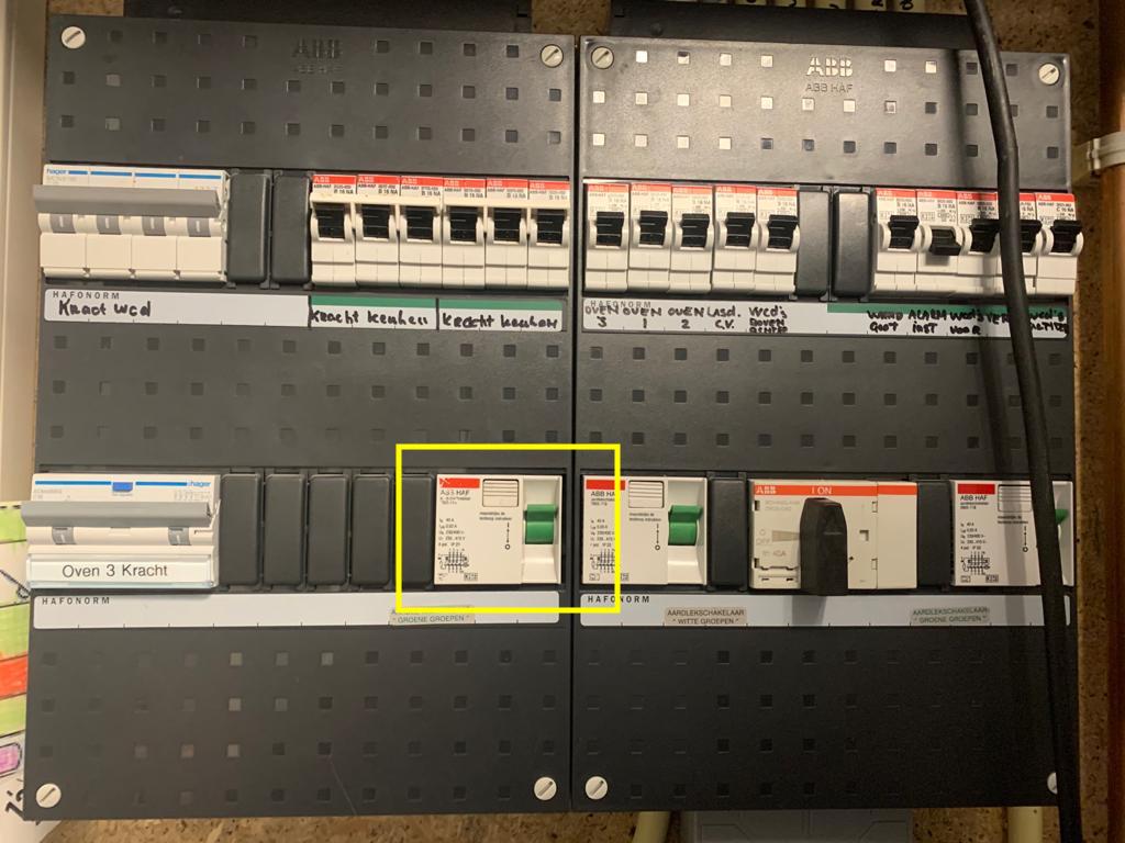

Hetgeen uitslaat in de stoppenkast heb ik geel gemarkeerd (zie foto).
De laatste keer heb ik dus spanning op de compressor gezet met de twee eerder genoemde onderdelen er nog op (startrelais, TCP), toen sloeg de aardlek (zie foto geel gearceerd) om. Daarmee denk ik dus te weten dat het probleem niet zit in de verlichting, thermostaat, snoertjes etc.

@ Kruimel, de spanning heb ik al een keer direct aangesloten op de compressor, de enige onderdelen die er toen nog tussenzaten waren de twee plastic onderdelen (startrelais, TCP). en toen sloef de aardlek ook om. Vandaar mijn eerdere vraag of een van deze componenten zoiets kan veroorzaken.
Het zou gek zijn om een aardlek te veroorzaken als deze componenten geen verbinding hebben met aarde. Is er een elektrische verbinding van deze componenten met aarde of de behuizing? Zo niet, dan kunnen ze geen aardlek veroorzaken, maar wel kortsluiting natuurlijk. De omlijnde unit in je groepenkast lijkt in vorm en functie wel een aardlek te zijn.

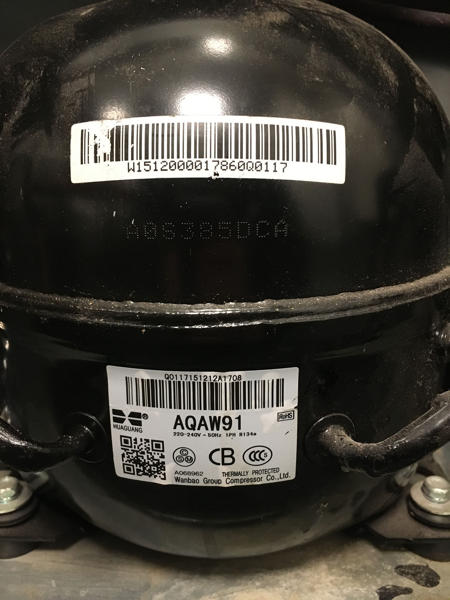

Een compressor van dit caliber vervangen ( nieuw) komt ongeveer op de 250 Euro incl vullen/vacuumeren. Deze compressoren zijn niet zo duur
als je het koudemiddel kunt hergebruiken wel ja, dat R134a is stevig in prijs aan het stijgen sinds de productie wordt beperkt en het in auto's veelvoudig voorkomt..
Zojuist weer even het een doorgemeten op de compressor:
de drie pinnen op de compressor afzonderlijk icm de koperen leiding geven op de hoogste Ohm waarde alledrie 0,00
de drie pinnen op de compressor in combinatie (2 pinnen per keer) geven de volgende waarden (stand Ohm meter op 200) als ik de meter op de hoogste stand zet krijg ik 0,00
1
2 3
tussen 1 en 2 - 23,8
tussen 1 en 3 - 9,2
tussen 2 en 3 - 31,8
Die is dus stuk aangezien geen van die pinnen een verbinding naar de behuizing / koperen leiding mag hebben.

Als je tussen 1 en aarde 0 ohm meet en op 2 en aarde ook 0 ohm meet kun je tussen 1 en 2 geen 23,8 ohm meten. Ergens klopt er iets niet met je meting.
De klixon en startrelais moeten wel van de compressor verwijdert worden om de meting goed uit te voeren.
Wat staat er op de meter?
(let er op: '0E' of '0L' is niet hetzelfde als '0.00')

Ik denk dat hij met het bovenstaande bedoelt dat hij de meter op de 20MΩ stand had staan bij deze meting, en op die stand dus 0,00MΩ meet. Dat zou consistent zijn met een lek tussen één van de aansluitingen en de behuizing. Dat heb ik tot nu toe nog niet gezien, ik zou niet kunnen verklaren waardoor dit komt als er een thermische beveiliging op zit. Stiekem lijkt het me wel interessant om er achter te komen wat de oorzaak hiervan is. Helaas is het open zagen van zo een compressor wat rommelig.

Het kan ook nog zijn dat er met de isolatieweerstand van de koelkast niets mis is, maar dat in combinatie met andere aardlekjes, er hangt nogal wat achter die aardlekschakelaar, het net te veel wordt. Kan je de koelkast op een groep aansluiten die achter een andere aardlekschakelaar zit?
Op 4 december 2019 13:53:56 schreef Gerard*:
Wat u zegt kan inderdaad ook nog meespelen.
De topicstarter kan dit oplossen door ALLE groepen achter de betreffende aardlekschakelaar uit te schakelen, behalve dan natuurlijk de groep waar de koelkast op zit :)
Dan weet je het echt zeker.

Even speculerende dat de multimeter van de TS een 3,5 digit is en 20MΩ als hoogste range heeft, dan zou je een weerstand van ≤5kΩ hebben. Dat zou een aardlek van ≥46mA betekenen, en dat is nog in het beste geval. Ik denk niet dat je iets gaat vinden als je de andere groepen uitschakelt, want volgens mij gaan aardleks bij ≤30mA (er schijnt een 'fail safe' in te zitten dat de meest aannemelijke manier van falen is dat de tripstroom afneemt).
