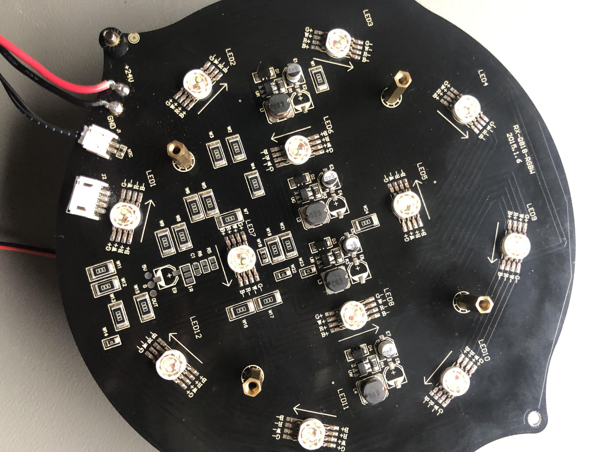

Ik heb hier een Showtec Club Par 12/4 staan ter reparatie.
De led par heeft 12 stuks (4 in 1 led) van 8 watt.
Alle 12 leds RGBW zijn in orde.
De aansturing van de leds is ook in orde.

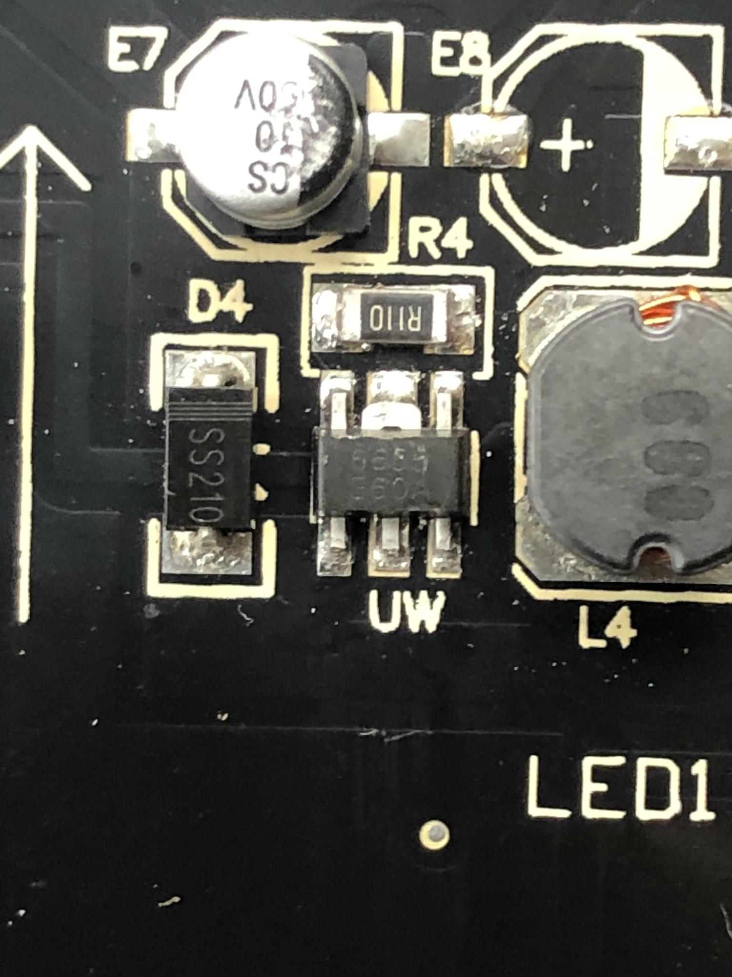

Alleen de driver van de witte leds is defect.
De ingang van de driver heeft een sluiting naar massa (-).
Op de driver staat 6655 en daar onder E60A.
Ik heb niets kunnen vinden op internet over deze SMD driver.
Waar zou ik deze driver kunnen vinden?
Jazeker wel: https://www.neumueller.com/datenblatt/macroblock/MBI6655%20Datenblatt%…
pa3gws
pa3gws,
Het lijkt erop dat de PT4115 een goede vervanger is voor de MBI6655.
De PT4115 moet wel in een SOT89-5 behuizing zijn.

De Clubpar 12/4 werkt weer bijna.
Alleen de witte leds waar ik de driver van heb vervangen die branden niet op 100% sterkte.
Ik schat ongeveer 50%.
De controller Showtec club par 12/4 geeft als spanning tussen de 0 & 4,8V DC uit. (DMX waarde 0-255).
Het lijkt erop dat de PT4115 op de DIM ingang tussen de 0.3 T/m 6v DC wil hebben.
