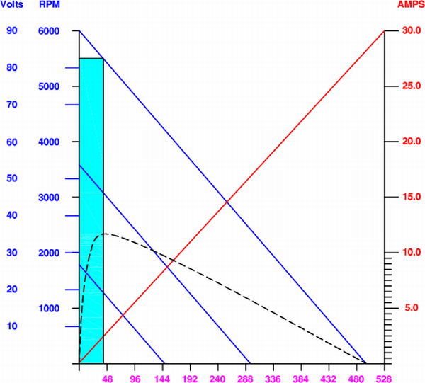

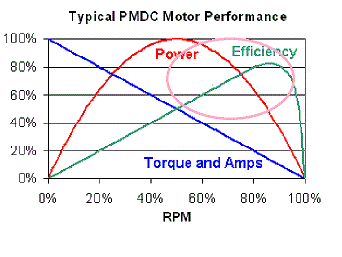

ik rijd nu al een tijdje met een hub motor in het achterwiel en probeer die zuiniger te krijgen.
volgens dit schema zie je dus dat bij 0rpm het koppel heel hoog is, maar ook de stroom enorm hoog.
bij hogere snelheid (als je naar het max gaat) zakt de stroom aanzienlijk. het is dus beter om in die regio te kunnen werken met roze cirkel.
nu heb ik al veel getest en heb met arduino een beperking gezet op het vermogen.
afhankelijk van de snelheid (0-35km/h) laat ik 40 tot 89% van het vermogen toenemen door volgende formule:
Pout = Pout * (40 + (speed * 1.4))
normaal als de motor vertrekt, trekt die meer dan 700W, dat zakt tot 500W rond 40km/h.
ik heb 6standen van vermogen (65-70-75-80-90-100%).
op niv 2 (70%) met deze snelheidsregeling vertrekt die met 80W, om aan 25km/H rond de 120W te zitten, en zo richting 150W aan 35km/H.
niet alleen beperkt ik de stroom met die begrenzing, ook als het rpm hoger komt, zakt de stroom. alles goed tot nu.

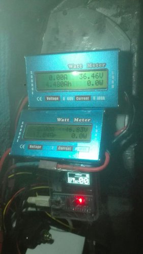

ECHTER, vanmorgen reed ik op niv 2 en verbruikte de motor rond de 150W aan 29km/h. in bergaf trapte ik door naar 35km/h en ineens ging de fiets er vandoor.
uiteindelijk geraakte ik tot 43km/h en trok ik 190W uit de accu. FANTASTISCH.
ik ben 20min te vroeg op het werk aan gekomen, en ipv 7,5Ah uit mijn accu te trekken voor het hele traject aan 30km/h, had ik vanmorgen maar 4,5Ah uit de accu gehaald. omdat ik hogere snelheden haalde met lager verbruik.
nu de vraag, kan ik iets aan dat efficientie punt veranderen of zit dit vast aan de motor.
normaal is dit een 36V motor (250W) maar ik laat die op 47V werken (1800W DC/DC converter). op 36V geraakt die met moeite aan 36-37km/h en geraakt ik dus nooit aan die 40km/h met max efficientie
kan ik de motor bv op lagere spanning zetten zodat dit efficientie punt lager komt, en omhoog brengen met hogere voedingsspanning.
dan zou ik mijn DC converter variabel kunnen maken.
als ik aan 40V dat max efficientie haal aan 35km/h, op 47V het punt haal op 43km/h, dan zou ik het verder kunnen meetrekken door de voeding te verhogen naar 60V

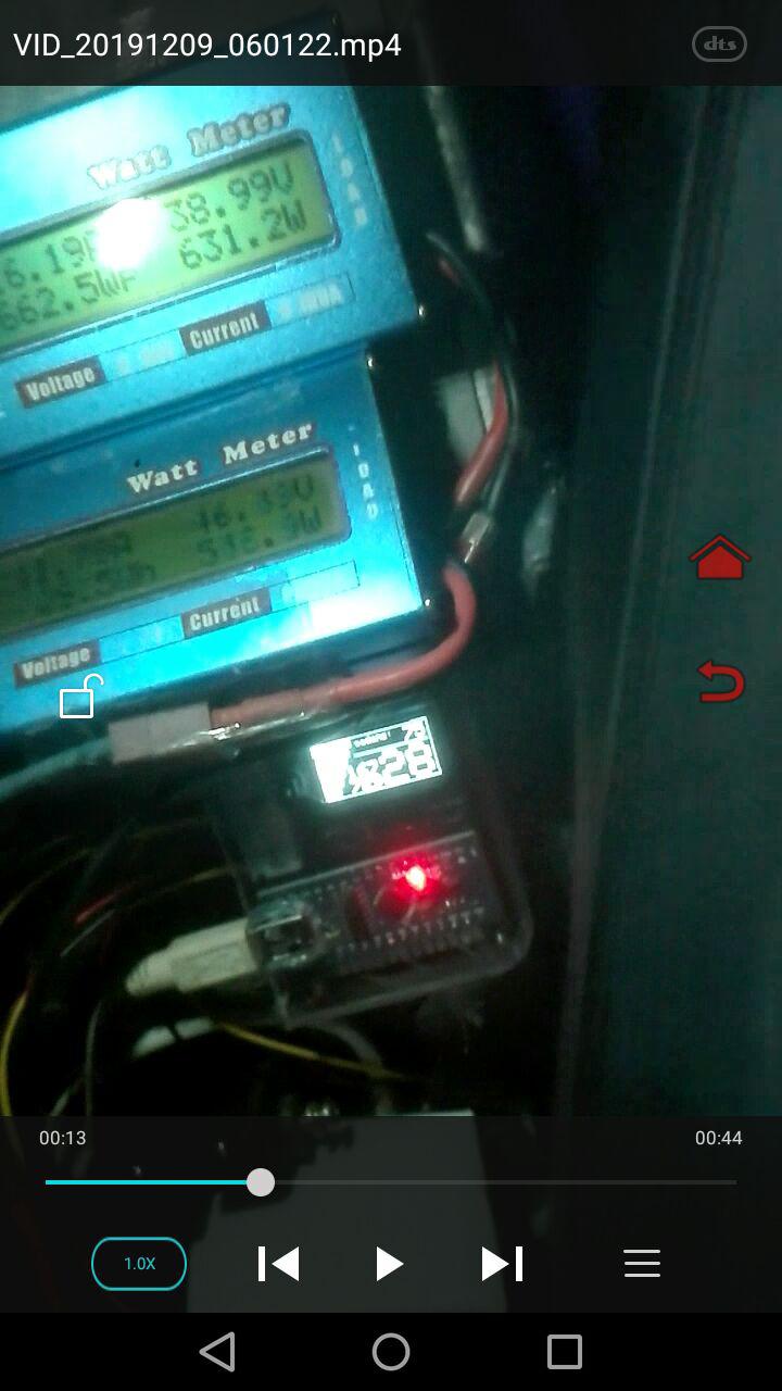

full power, quasi no limit enkel de acceleratie begrenzer tot 35km/h, 600-700W verbruik bij acceleratie dat terugvalt naar 420W aan 46km/h. in 18sec zonder schakelen van 10 naar 45km/h (6sec van 10 naar 25km/h)
https://www.youtube.com/watch?v=18syOlRDGEM&feature=youtu.be
schoon te zien dat de acceleratie van 0 tot 35 enorm energieverslindend is en daar beperken levert veel energiewinst op. winst die ik dan ideaal kan gebruiken om aan 40km/h veel meer tijd te winnen dan ik ooit kan halen met de acceleratiesprintjes

Die grafiek slaat nergens op, die gigantische stroom bij stilstand kan er alleen zijn met een extreem crappy regelaar die de stroom niet regelt. Als hij niet regelt is hij de naam regelaar ook niet waard!
Elke motor die je ongestraft bij stilstand zijn nominale spanning kan voeren, is een waardeloze motor, want die heeft blijkbaar heel veel weerstand, anders zou de stroom gigantisch worden. Op de hoek van mijn bureau staat een motor voor 80V met een weerstand van 8 milliohm. Bij stilstand zou er dus 10kA gaan lopen, en 800kW verloren gaan in de motor. Lijkt me niet zo'n goed idee.
Een fatsoenlijke regelaar regelt de motorstroom, en daarmee het koppel, op een constante waarde. Dat betekend dat de verliezen constant zijn als je maximaal gas geeft, ongeacht het toerental, want die zijn vrijwel alleen afhankelijk van de stroom (kwadratisch evenredig).
Uiteraard is het nuttige vermogen wel afhankelijk van de snelheid, want dat is het product van het toerental en het koppel, dus het rendement stijgt met toenemend toerental.
De voedingsspanning komt helemaal niet terug in deze vergelijkingen, die bepaald alleen het maximaal haalbare toerental van een motor.
Als je gaat kijken naar verbruik per gereden kilometer moet je natuurlijk ook kijken naar de weerstanden die je ondervindt. Voor de rolweerstand maakt het niet uit hoe hard je gaat, per kilometer kost dat evenveel energie. De luchtweerstand gaat, per gereden kilometer, kwadratisch omhoog met de snelheid, maar dat is de luchtsnelheid, dus je eigen snelheid plus de windsnelheid in je lengterichting.
Ik denk dat het meer een theoretische grafiek is
en dan klopt het ineens wel.
Dat zit vast aan de motor, dus nee. Op die grafiek staan motorspanning en -stroom, niet controllerspanning en -stroom! Enkel bij volgas (en zonder stroombegrenzing, ...) zijn beide (ongeveer) gelijk.
Betreffende rijbereik: hoe harder je accelereert, hoe groter de verliezen. Even theoretisch gerekend:
- koppel is evenredig met motorstroom
- resistieve verliezen in motor/controller zijn I²R
- acceleratie is evenredig met koppel (F=m.a) dus met motorstroom
Als jij nu dubbel zo hard optrekt, moet de motorstroom dubbel zo hoog zijn, en zijn de resistieve verliezen 4x hoger. Je bent wel 2x zo snel op snelheid, maar de energie die je in resistieve verliezen verloren hebt om die snelheid te bereiken is dus dubbel zo groot. (even rolweerstand, luchtweerstand, schakelverliezen, ... buiten beschouwing gelaten)
Wat theoretisch wél kan met dezelfde motor, is de overbrenging aanpassen. Bij een hubmotor gaat dat natuurlijk niet tenzij je kleinere/grotere wielen kan monteren. Door de overbrenging korter te maken, moet de motor minder koppel leveren en zakken de resistieve verliezen. Je topsnelheid zakt echter ook. Daarom gaan veel elektrische wagens veel minder hard dan je op basis van hun motorvermogen zou kunnen verwachten.
het is ook een theoretische grafiek, ik vind er geen van een echte motor.
dit zijn curves van motoren, dus ZONDER regelaar. het punt van 0rpm en hoge stromen, is waar de motor vast zit en op zijn voedingsspanning wordt gezet. het punt van hoogste rpm en geen stroom is niet haalbaar. je zal daar iets onder zitten als dit het onbelast toerental is.
ik wil dus wel in het punt geraken waar de efficientie stijgt en het vermogen om daar te rijden afneemt.

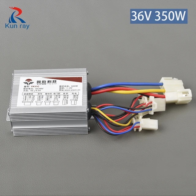

mijn regelaar is geen fiets regelaar, maar een 500W e-scooter controller. die regelt via PWM enkel de stroom.
een 500W 36V lood accu regelaar, regelt op 15A. ik rijd echter met Li-ion (vol 42V) waardoor ik 630W kan krijgen, en via die DC/DC converter kan ik zelf tot 705W gaan (47Vx15A)
volgende grafiek is misschien beter. onderaan is het koppel, de linkse vertikale lijn het toerental (snelheid in mijn geval) en de spanning, de rechter vertikale lijn de stroom.
op de uitersten kan je nooit zitten, dit is dus zuiver motor, geen regelaar erbij.
wat de controller doet, is dat lijntje met een stroombegrenzing op 20A.

Het is goed om even te beseffen hoe de motor-controller werkt. Want de typische chinese e-scooter controllers werken iets anders, daarom is er ook veel te winnen.
Zo'n typische controller doet 6-step modulatie, waarbij hij een van de twee MOSFET's gebruikt (bottom of top) om met PWM de spanning over de motor te regelen. De duty-cycle van de output is proportioneel met de throttle input, hoe meer gas je geeft hoe groter de duty-cycle. De controller meet de stroom alleen maar aan de DC input van de controller. De stroom-rating van de controller is ook de rating van de ingangsstroom. Wanneer de ingangsstroom de rated waarde bereikt gaat de controller de duty-cycle begrenzen om de ingangsstroom gelijk te houden aan de rated waarde.
Wat zijn hier nu de concequenties van?
- Wanneer je een constante snelheid rijdt zal de stroom laag zijn omdat de uitgangsspanning van de controller gelijk is aan EMF+I*R (waarbij R een niet-constante weerstand is van motor+contorller).
- Als je gas bijgeeft zal de ingangsstroom vrij snel oplopen tot de rated stroom, de R uit de bovenstaande formule is dan het enige stroom-begrenzende element.
- Bij wegrijden (EMF ~= 0V) wordt de stroom door de motor-fasen echt gigantisch, stromen > 200A is deze controllers niet vreemd
Vrijwel al je verliezen bij lage snelheden (wat het geval is want de motor-toerentallen zijn niet hoog) zijn weerstandsverliezen in de motor, kabels en controller. Dus door je uitgangsstroom te beperken kun je bij het accelereren veel efficiency winst behalen. Dit kun je doen door zelf een regelaar om de controller heen te bouwen die de fase-stroom regelt (door die te meten of de ingangsstroom te meten en fasestroom te berekenen afhankelijk van de duty cycle). Op snelheid heb je maximale efficiency wanneer je EMF vrijwel gelijk is aan je accuspanning (en je controller op volle duty-cycle zit). Het verhogen van de accuspanning heeft dus alleen zin als je ook harder wilt gaan rijden.

de filmpjes staan hierboven, allemaal na elkaar gemeten op een lange stuk weg.
vandaag DIEZELFDE weg aan 40km/h afgelegd.
op niv 2 ondersteuning haal ik 29km/h en verbruik ik 150W, daar klopt uw stelling
https://www.youtube.com/watch?v=Uv00HyvCfvk&feature=youtu.be
op niv 3 ondersteuning haal ik 40km/h en verbruik ik 400W. klopt ook volledig met u stelling dat er op hogere snelheden meer verbruik is door grotere verliezen
https://www.youtube.com/watch?v=dmlbhxAEJH4&feature=youtu.be

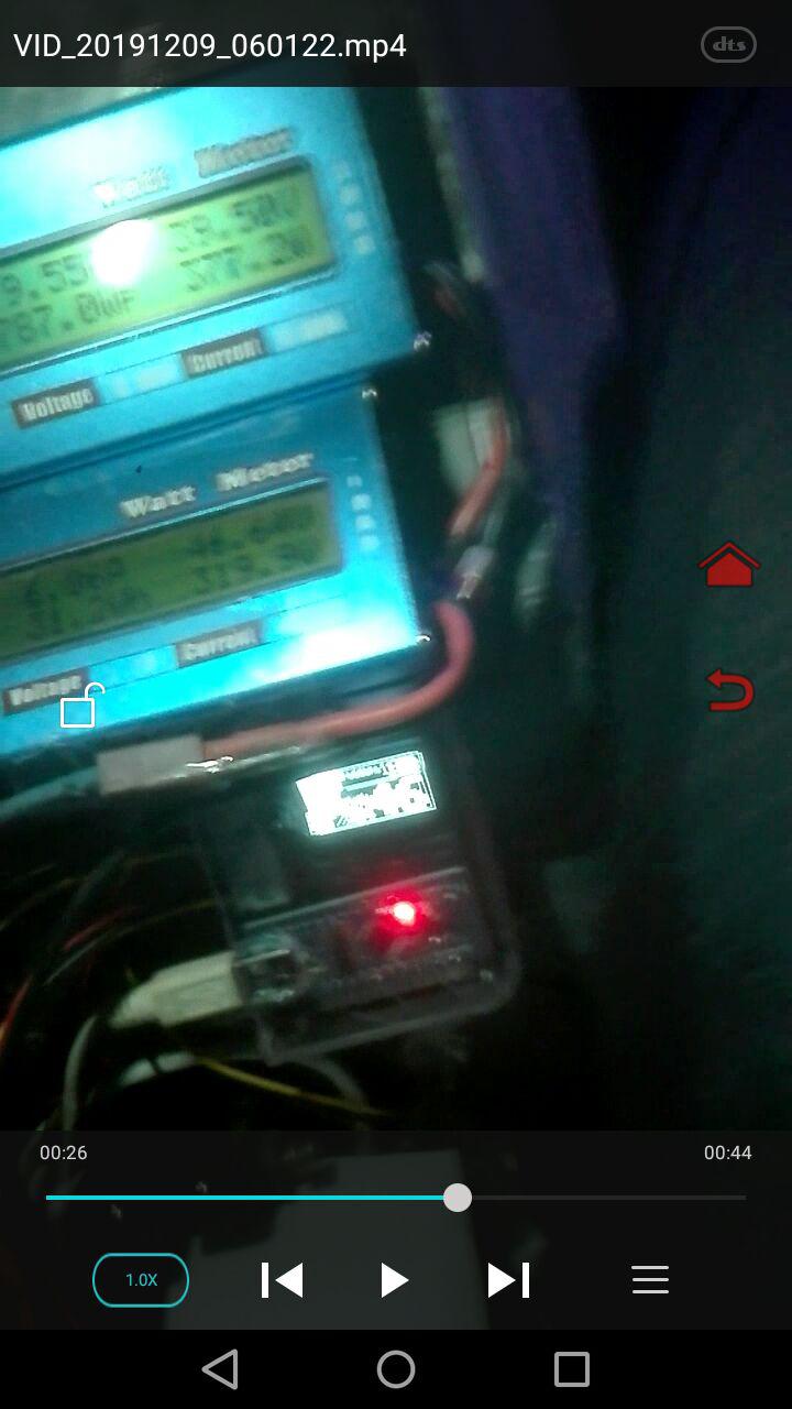

het filmpje van deze morgen, waarbij ik op niv2 rijd (2 latjes op het display links) en zelf hard moet doorduwen tot ik boven de 35km/h geraak. dan schiet de motor ff hoger in vermogen (doordat mijn acceleratiebegrenzer boven de 35 uitschakelt, maar WEL de nog vermogenbeperking van 70% blijft staan. ik haal 700W uit die motor, dus 70% komt overeen met een 490W.
om uiteindelijk tussen de 38 en 41km/h te eindigen. ik heb het hele traject tot de volgende rode lichten gefilmt, inclusief de lichte bergop op het einde.
ik reed aan 40km/h met een 170-250W, afhankelijk of het vlak of licht bergop gaat. en ook mijn conditie. aan +100 cadans blijven trappen houd ik niet lang vol. dan moet ik andere tandwielverhoudingen gaan steken. ik heb nu een 56T blad vooraan steken en een 7speed tandwielset achteraan (14-28T??)
https://www.youtube.com/watch?v=1UsBg5t72_4&feature=youtu.be.
zou ik datzelfde traject op niv 3 ondersteuning rijden, zit het verbruik op 350-400W. (filmpje hierboven)

bovenste vermogenmeter is de accumeter op 36V
de 2de vermogenmeter meet na de DC converter op 47V
gisteren bij de rit naar huis op dezelfde manier gereden, en daar 5,2Ah verbruikt. ik heb een paar stukjes op niv3 moeten rijden omdat ik hem op niv2 niet boven de 35km/h kon trappen.

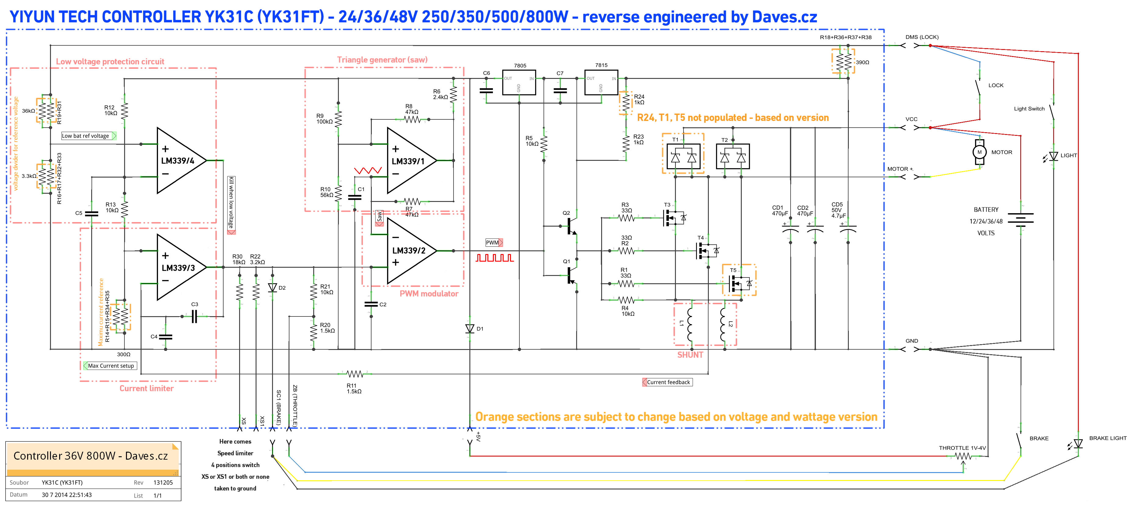

https://www.circuitsonline.net/forum/view/147283
hier staat de controller en het toevoegen van de trapsensor die via een arduino dan de throttle afkoppeld van de motor
het schema staat er ook van de controller (klikbaar)
de stroom werk enkel gemeten aan de -pool van de motor door L1-L2 shunt draad. die gemeten waarde gaat naar een opamp current limiter die zijn signaal dan doorgeeft aan de PWM modulator. deze pwm modulator krijgt een zaagtand via een andere opamp.
als de spanning van de stroommeting lager is dan de waarde van die zaagtand, is de pwm hoog, zoniet is die laag.
De throttle trekt de uitgang van die stroom opamp op of neer afhankelijk hoeveel 'gas' je geeft.
er is dus enkel een verhouding van 'gemeten stroom' vs 'PWM uitgang' en dat wordt beinvloed door de throttle.

De grafiek met de lineair afnemende torque komt van een "ouderwetse" motor waar je gewoon botweg de max spanning op zet, ook als de boel stilstaat.
Neem een moderne BLDC motor en je ziet dat als je botweg de max spanning van 50V op dat ding zet, dan gaat er 2.3kA lopen. Dat is VER boven de max stroom van 70A.
Omdat die 70A ongeveer 3% van de 2.3kA is zal de stroom dus door de controller beperkt worden totdat je binnen 1.5V van de max-spanning bent.
Nu zal een naaf-motor minder extreem zijn en dat je al een stuk eerder dan 1.5V van de max spanning vandaan door de voeding beperkt gaat worden, maar het zal toch echt pas in de laatste 10% van het snelheidsbereik van toepassing zijn.
Dan is het zo dat je verliezen (kwadratisch) evenredig zijn met de stroom, dus bij een bepaalde stroom is het altijd gunstig om sneller te rijden.
Omdat de (koper) verliezen kwadratisch met de stroom zijn, moet je zo min mogelijk gas geven om zo efficient mogelijk te rijden.
Dit verwaarloost suffe verliezen in bijvoorbeeld het ijzer (eddy currents) in de stator die dan weer kwadratisch met de snelheid zullen zijn.
Al met al, moet je de motor en voedingsspanning gewoon uitrekenen dat je met bijna lege accu nog bijna je max-snelheid haalt.

al bij al vallen de verliezen goed mee, die powermeters zijn natuurlijk een ramp om mee te vergelijken aangezien ze onderling al veel verschillen.
de onderste beweert dat mijn accu leeg is na 4,5Ah (33V), de bovenste haalt dat bij 7,5Ah. het is dus belangrijk om altijd MET DEZELFDE te gaan vergelijken.
ik heb geen BLDC motor maar een antieke PMDC motor, brushed en met permanente magneten.

de controller is een Escooter controller, dus met gashendel en heeft niks met een fiets te maken.
als ik mijn arduino er vantussen haal, dan vertrekt de fiets vanuit stilstand aan 700-800watt. naarmate de snelheid verhoogt, zakt dat vermogen.

Kijkende naar het grafiekje in je eerste post, zou ik het volgende denken:
Als de efficiency van de motor optimaal is bij zeg 80- 85% van zijn maximale toerental, dan is er met vaste overbrengingsverhoudingen dus ook een meest efficiente snelheid. En is het logisch dat bij lagere snelheid, dus lager toerental, de efficiency afneemt.
Ik denk niet dat je de wieldiameter oneindig kunt blijven vergroten tot je supersoon gaat, want daar gaat het maximum koppel een beperking worden. En ik denk ook niet dat je het punt van maximale efficiency van de motor zelf kun veranderen.
Misschien kun je eens nadenken over het principe van een versnellingsbak, zodat je het motortoerental zo veel mogelijk constant op het optimum houdt, onafhankelijk van de snelheid. Iets van een derailleur uit een racefiets of zo.

De vraag is: Hoe meet je dit soort dingen?
ALS je max-stroom door de motor zeg 20A is en de motor weerstand 0.05 Ohm, dan valt er 1V over de motor bij 20A. Als je dan de boel stilhoudt op 0km/u en dan 20A gas geeft, dan valt er 1V over de motor en geeft de motor z'n max kracht op de weg. Het opgenomen vermogen is nu 20W, lang niet de 800W die jij claimed. Als het opgenomen vermogen 800W is, dan levert ie zo'n 40x de normale kracht op de aangedreven wielen. Straaljager effect.
Zodanig onlogisch dat ik een meetfout verdenk.
hoe ik dat meet:
ik zit in de fiets, ik sta stil aan 0km/h, ik geef gas en bij het acceleren van 0 tot 10km/h staat er 800W op de powermeter (de volle accu van 42V toont dan 40V accu belast).
de motor controller is er eentje die begrensd op 20A.
wat er bij de motor komt weet ik niet, wat er uit de accu gehaald wordt, dat zie ik wel. aangezien die controller PWM doet, zal het ook niet in warmte worden omgezet.
hang ik er een andere controller aan, die meer vermogen doorlaat, dan kan ik tot 1180W gaan.
als de motor de 10km/h passeerd, is het opgenomen vermogen nog maar een 700W. en dat blijft afnemen naarmate de motor sneller draait.
2 screenshots genomen uit het filmpje
28km/h,
bovenste powermeter meet de accu: spanning op 38,99V, stroom 16,19A, vermogen 631W.
de onderste powermeter hangt achter de DC converter, die staat op 46,49V met 11,7A naar de motor, totaal 531W. verlies van 100W in de DC converter (alleen meet de bovenste altijd iets teveel, en de onderste altijd iets te weinig).
heel vaag zie ik een cadans van 78 staan (op de snelheidsdisplay, vlak boven die 28), zowat mijn ideale trapfrequentie.
46km/H,
bovenste power meter meet 39,58V accuspanning, 9,55A stroom, 377Watt
onderste power meter 46,64V, 6A, 319Watt

Dus je meet met een RC-wattmeter tussen de accu en de regelaar. Kan je me uitleggen waarom je twee wattmeters hebt?
1 op de 36V accu zodat ik weet wat die levert en de accuspanning kan zien.
1 na de DC converter op 47V
ik heb dus
ACCU 36V =>POWERMETER => DC converter naar 47V => powermeter => motor controller
voor zover ik weet, werken ze redelijk goed, alleen wijken ze nogal af van elkaar.
als ik ze zonder DC converter aan elkaar knoop zeggen ze alle2 wel dezelfde accuspanning, maar de stroom verschilt. de ene zegt 7A, de andere zegt 8,5A

korte samenvatting, ik neem de meest rechtse powermeter omdat die ook zichtbaar is in de rest van het filmpje:
0:03 => vertrek van 0km/h, 14,7A bij 33,12V (487W)
0:10 => 11km/h, motor trekt 13,8A p 32,8V (454W)
0:20 => 20km/h, motor trekt 11,6A bij 33,2V (383W)
0:30 => 23km/h, motor trekt 10,12A bij 33,55V (339W)
0:40 => 26km/h, motor trekt 11,8A bij 32,8V (388W) rare piek hier.
0:50 => 30km/H, motor trekt 9,9A bij 33,2V (330W)
1:02 => net 31km/H, motor trekt 8,7A bij 33,5V (291W)
1:09 => 31km/h, 8,7A bij 33,5V, motor gaat niet sneller
3:20, vertrek vanaf 0km/h op 42V, hier grijpt de stroomregeling van de controller wel in voor de eerste 30sec)
3:20 => 3km/h, motor trekt 15,6A bij 39,8V (624W)
3:30 => 16km/h, motor trekt 16,7A bij 39,5V (660W)
3:40 => 27km/h, motor trekt 17A bij 39,2V (671W) ook hier een rare piek,
3:50 => 33km/h, motor trekt 14A bij 39,4V (575W)
4:00 => 36km/h, motor trekt 10,2A bij 40V, (415W)
4:10 => 38km/h, motor trekt 9,8A bij 40V, (398W)
4:20 => 38km/h, motor trekt 9,56A bij 40V, (387W) en kan niet harder.
