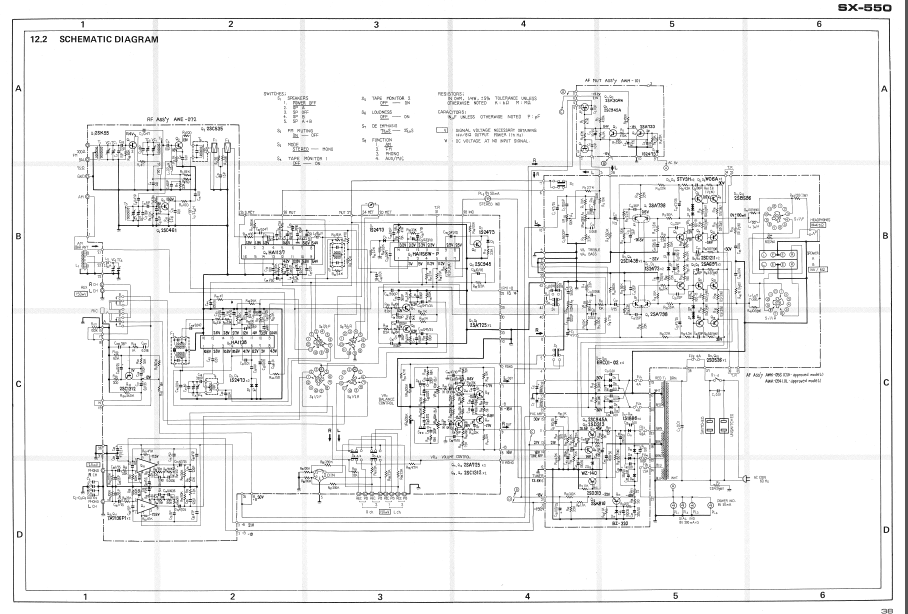

Hallo iedereen,
Na met de hulp van het forum een andere Pioneer receiver hersteld te hebben:
https://www.circuitsonline.net/forum/view/147568 , dacht ik deze ook eens rap te herstellen.:)
Het probleem leek hetzelfde (geen stereo FM ontvangst) en de gebruikte IC's waren ook dezelfde.
Het schema:
De spanningen op de IC's kloppen bijna allemaal, behalve op klem 14 van HA1156W, daar meet ik 5V in plaats van 3,2V.
Op klem 10 van HA1156W heb ik geen 19KHz signaal.
Draaien aan VR1 die op klem 14 aangesloten is, geeft geen verandering.
De discriminator spoel verdraaien doet wel de naald uit het center gaan in beide richtingen tot het signaal wegvalt, maar er komt geen stereo als de naald juist in het midden staat.
Het ingangssignaal op klem 2 van HA1156W is ongeveer 0,6 V t/t, dit was op het toestel in bovengenoemd topic hetzelfde.
Iemand die mij verder op weg kan helpen?
MVG,
Luc.

Het toestel is hersteld:
Ik vond de dat 5 Volt op klem 14 van HA1156 niet kon kloppen, ik kreeg ook geen 19 kHz te zien.
Op de kathode van D1 stond ongeveer 4,3 volt.
Dat kon normaal gezien niet, omdat deze via R23 en klem 11 en klem 2 van schakelaar S8 verbonden is met de voedingsspanning.
Weerstand R24 gaf de juiste ohmse waarde, maar R23 gaf meer aan dan 2,2 K.
Los gesoldeerd bleek de waarde te kloppen.
Terug in het circuit gesoldeerd en de stereo lamp brandt!
Waarschijnlijk had deze weerstand een slecht contact.
Ook de 19kHz is nu aanwezig.
