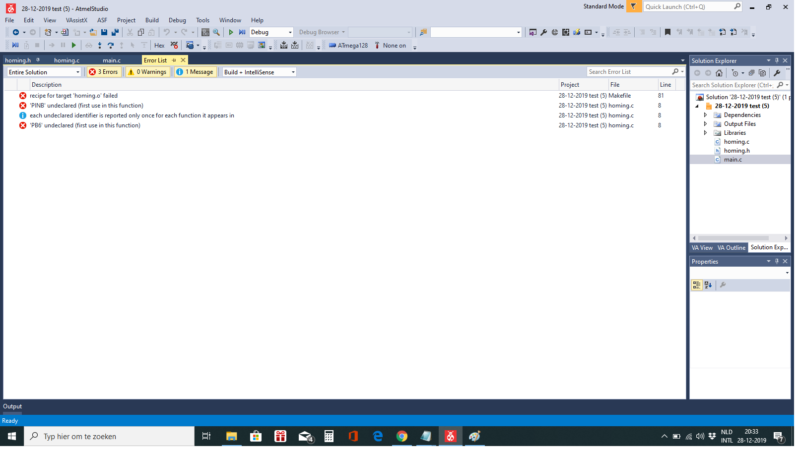

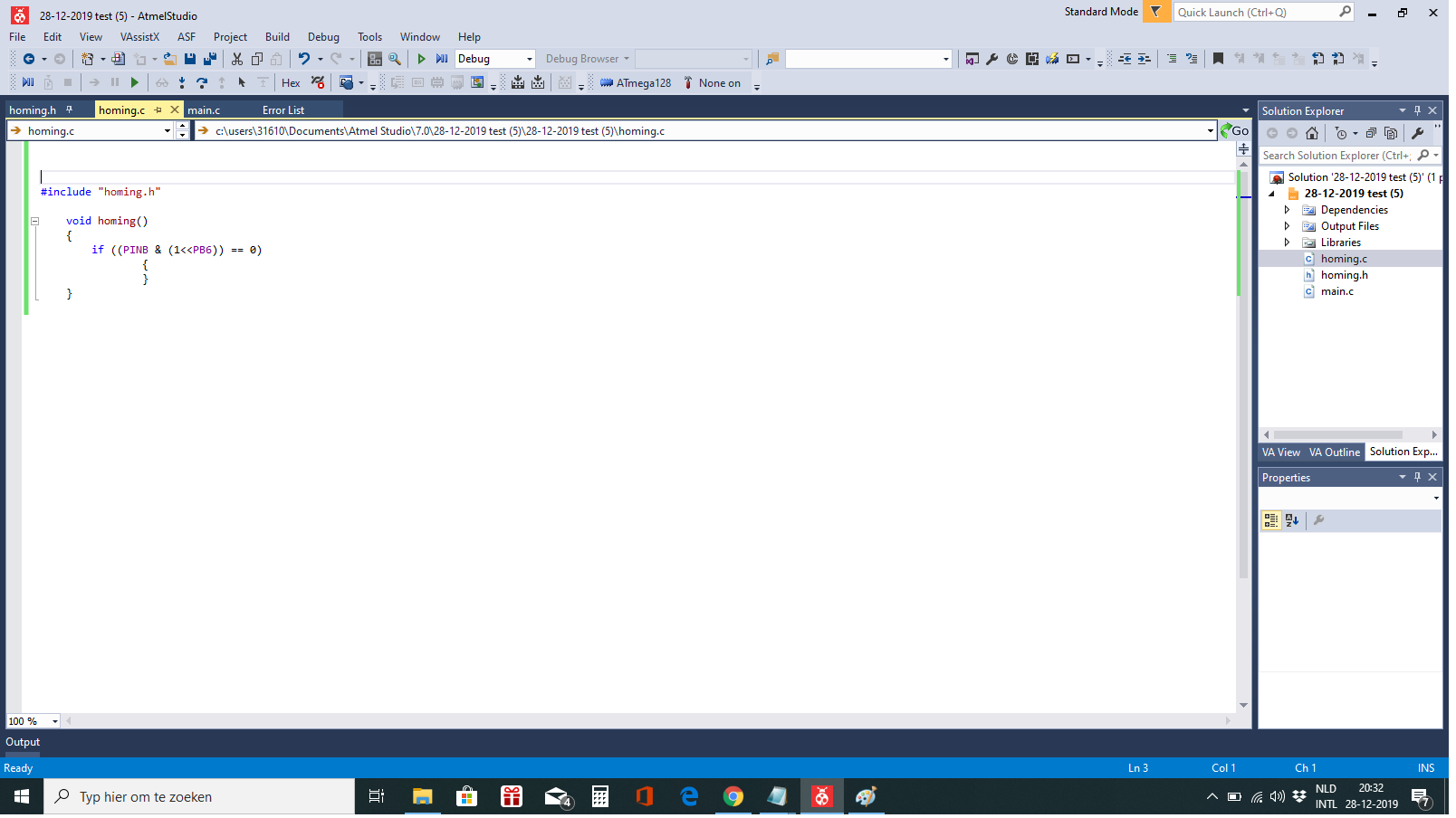

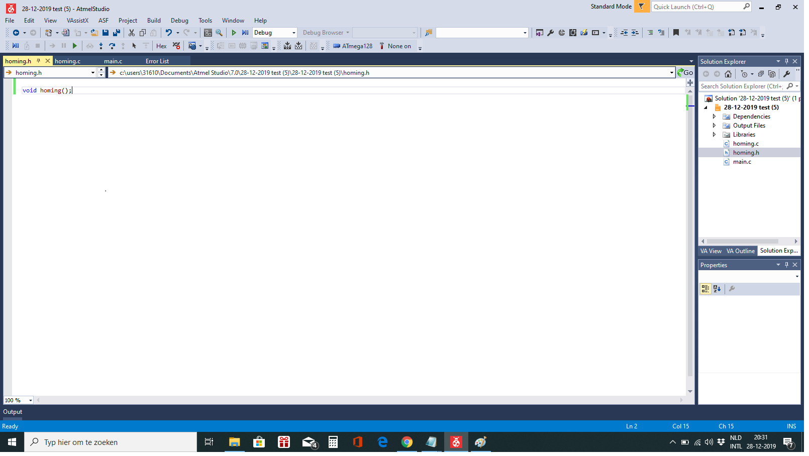

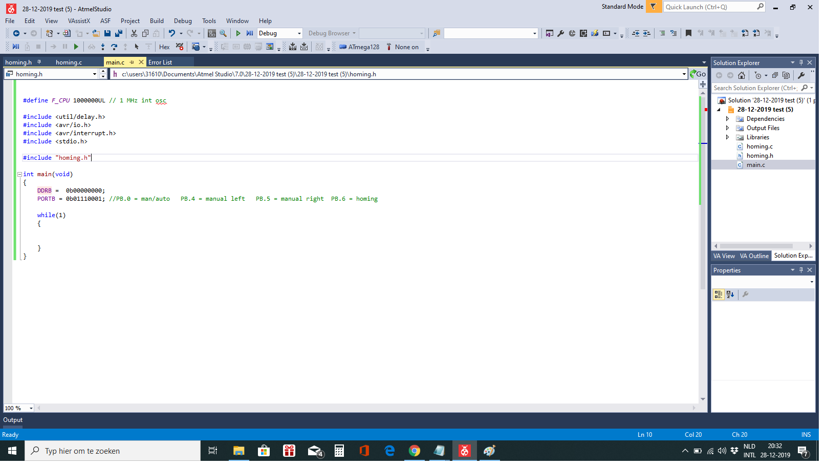

weer wat tijd gevonden om het een en ander te testen, maar het wil nog niet echt vlotten
nu heb ik voor het overzicht het een en ander terug gebracht tot een minimum code.
als ik in een v/d files (homing.h homing.c of main.c) opzettelijk een fout maak, en ik build hem (maakt niet uit vanaf welk tabblad) dan krijg ik een error. dat is voor mij het bewijs dat alle files gelinkt zijn.
wie ziet waar de errors vandaan komen ?
henri62
In de file waar je die pin definities gebruikt moet je ook de file includen waar de PINB en PB6 gedefinieerd worden.
Dat is waarschijnlijk #include <avr/io.h> dus toevoegen in homing.c

henri62, je voorstel getest en geen errors
bedankt.

De compiler behandelt elke .c file als een aparte unit die niet aan elkaar gerelateerd zijn. Tijdens compileren van homing.c ziet de compiler een tweetal onbekende namen "PINB" en "PB6". De compiler kent die niet en geeft daarop een foutmelding.
Tijdens compileren van main.c zijn diezelfde woorden wel bekend omdat "avr/io.h" geincluded is in main.c. Als je die ook include in homing.c dan gaat het weer een stuk beter.
