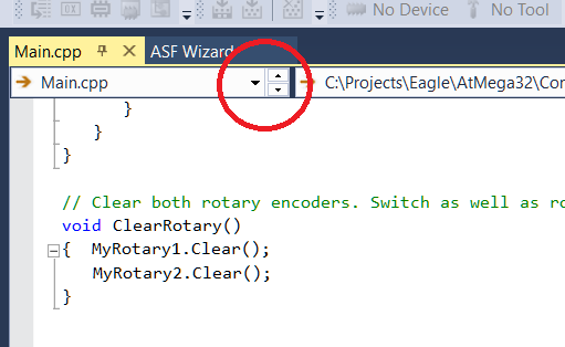

een goedendag,
ik ben in AS7 een code aan het schrijven die nogal behoorlijk lang is (in mijn ogen dan) zit nu op 624 regels, maar het worden er nog veel meer.
als ik nu aan het programeren ben dan scroll ik me wezeloos van onder naar boven in het programma en terug, en de kans op het verliezen van het overzicht is nogal groot.
nu loopt er helemaal links in het programeer veld een licht grijs vertikale lijn over de gehele lengte van het programma, met zo hier en daar een vierkantje met daarin een -. klik je op die - dan "vouwt" er een deel van het programma in/weg,....en dat is fijn, hoef je niet zo veel te scrollen.
alleen die vierkantjes met die - erin lijken nogal willekeurig te staan.
de vraag is:
kan je de pos. van die blokjes aanpassen en ook de lengte wat hij daarmee "invouwt"
en nu ik toch aan het vragen ben: waar kan ik zien hoe groot het programma is in b.v. kbytes wat in de controller word gedownload.

is zoiets ook mogelijk bij AS7 ?
Atmel studio heeft drop-down listboxes bovenin het edit venster. Als je die opent krijg je een lijst met de funkties in de sourcefile. Klik daar maar eens op.
Een beetje IDE heeft wel een functie lookup zodat je makkelijk kunt springen naar de definitie van een functie of variable etc. Dus dat houd je niet tegen om meerdere files te gebruiken.

klinkt alsof het datgene is wat ik zoek. gaat dat mer de "drop-down listboxes" die dekees aanhaalde bij AS 7 ?

ik ben eigenlijk nog op zoek naar een manier om mijn code op te delen in "hapklare" blokken zoals b.v. een blok homing stepper. als dat blok eenmaal werkt, kan dat worden verborgen.
nu heb ik denk ik een manier gevonden, alleen weet ik niet zeker of dat wel een goed idee is ?
zo'n blok sla ik op als een appart programma.

edit2: drop-down listboxes kan ik niet vinden (geopperd door dekees)
Bij mij geeft Atmel studio een stel listboxes bovenin het edit window, net als VisualStudio waar het van afgeleid is. Heb jij dat niet?
ja...die heb ik wel inderdaad.
even kijken wat ik daar mee kan.
