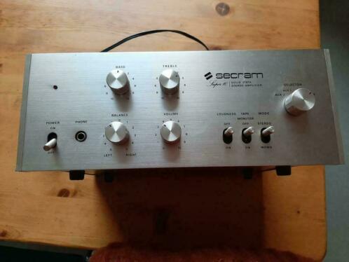

Ondertussen maar weer eens rond gekeken op marktplaats. Weer wat anders gezien... Ik kan de versterker niet eens op internet vinden, er wordt op vermeld: Secram Super 10.

P.S. Secram Super 10 zegt me niet veel, waarschijnlijk een label van een lokale importeur van ene Japans, Taiwanees, Koreaans of Hong Kong apparaat.
Dat zijn best ondergewaardeerde apparaten en ze komen niet zoveel voor als je zou denken. Zou ik dus wel iets zorgvuldiger aanpakken. Eerst nog een keer naar de JVC kijken misschien.
Die Secram lijkt op versterkers van midden 70'er jaren. Ik schat iets ouder dan je JVC. Maar kan ook best een retro-apparaat zijn.

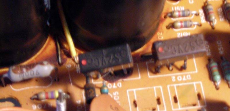

Het probleem zit hem net in die bruine lijm...
Die smurrie wordt na een lange tijd geleidend! Daar zijn veel apparaten van kapot gegaan, een bekend probleem.
Het goedje tast zelfs de onderdelen zelf ook aan, inclusief de aansluitdraden die Groen/Zwart worden.
Die bruine lijm vreet na lange tijd aan je print en de onderdelen, en wordt elektrisch geleidend!
Die moet je allemaal zorgvuldig wegschrappen en verwijderen.
Ook goed oppoetsen met IPA en een oude tandenborstel.
Sommige onderdelen zul je moeten los solderen om goed proper te kunnen krijgen.

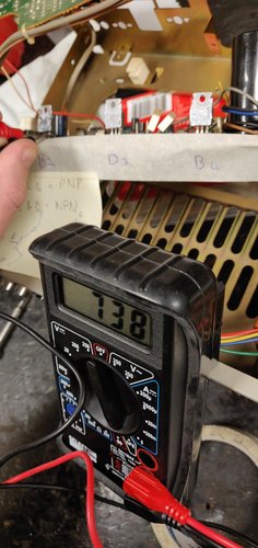

Rare waardes voor mij zijn de ene kant op 0.7 meten, maar omwisselen van + en - geeft mij geen 1 op de meter weer maar een getal van 0.2 en eentje 0.9.
In de bijlagen is te zien welke transistor het is de pinout is anders dan gewoonlijk.
Ga ze er inderdaad nog uit halen om even apart te meten, zag in ander forum dat het circuit niet helemaal kan zijn ontladen wat rare cijfers kan geven.
Of is dit niet slim om te doen?

Weet wat je meet !, en vingers niet mee meten, net als de rest van de schakeling afkoppelen!
Als de overgangen 1 kant op 0,7V meten op de diodestand, dan liggen ze niet in kortsluiting, dus waarschijnlijk niet opgeblazen.
Er is een klein kansje dat ze een beetje lekken, dat kun je alleen meten als je ze lossoldeert, maar meestal zegt de versterker BOEM en raken ze kortgesloten of onderbroken.
Grote kans dus dat de eindtrappen goed of niet heel erg stuk zijn.
Dit noem ik een rare waarde:
De transistor begint met een B, dus is een PNP.
Dat houd in zwart op base, rood op emitter zoals op dit plaatje
Maar wanneer andersom krijg ik dit
En ja dit is goed want van deze kant gezien is rechts de base, staat ook angegeven op het circuit.
Als dit zo is dan is het transistor niet goed?
1.. Heb je een volle batterij in die multimeter? Bij een beetje lege batterij werken deze meters niet goed meer en krijg je rare waarden.
2.. Meet je met de multimeter in de diode stand of anders?
2.. 0,738 volt is een mooie waarde voor een PN overgang in doorlaat.
3.. De waarde 1130 is ook een goede waarde als je de PN overgang tegengesteld meet en de transistor nog in het circuit zit.
4.. Deze PN overgang lijkt mij goed. Nu de andere nog even meten.

Alles netjes 700 aangeven, en de "verkeerde" kant op allemaal 1200 en 1900 als waarde. Geen 000 want dat is kortsluiting.
Dus deze eindtrappen zijn prima als die bewering klopt.
Of dan toch maar eens uit het circuit halen?
