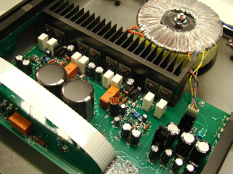

Kunnen voedings-ELCO's een impact hebben op het geluid
Wat ik me wel afvraag is of die SamWha's er origineel in hebben gezeten. Het is nogal een rommelmerk dat vaker problemen geeft. Samwha, SamYoung, Rulycon (imitatie Rubycon), Capxon, Antel, JD blijf er ver van weg aub.
Is dat ding misschien al een keer voorzien van nieuw elco's? Ik kan me namelijk niet voorstellen dat een merk als Roksan dat soort troep gebruikt.

Alle 'variabelen' zijn onveranderd. Het enige dat veranderd is, zijn de elco's van de Roksan versterker.

Elco's in kwestie zijn ietjes kleiner en minder breed dan de originele.
Dit kan eigenlijk niet, waar komen die nieuwe elco's vandaan ? Als dat Aliexpress / Banggood / Ebay is kunnen ze nog slechter zijn dan de oude. Zelf koop ik alleen nog maar van de grote verdelers zoals Farnell en Mouser.

Het gaat om een Roksan K2, die heeft geen buizen. Dus is het een Solid State versterker (gok ik... Ik weet werkelijk geen reet van elektriciteit...)

En het drukkende is niet vanwege té veel bas, dat is naar wat ik kan inschatten onveranderd sinds het vervangen. Het is een gebrek aan 'rust'... Ik weet dat het een vage term is, maar ik weet er écht geen betere.

Jups... De technieker heeft me de Elco's meegegeven nadat hij klaar was, als je schudt, hoor je vanalles bewegen...
Huh? Zelfs "bolle" elco's horen IMHO niet te rammelen...Foto??
Op 5 februari 2020 16:37:30 schreef Roland van Leusden:
De technieker heeft ze van een website, zeker geen aliexpress. Ik heb ze zien zitten, met kleiner bedoel ik: een kleinere diameter.
Het enige dat me gezegd is dat ze van het merk Nippon Chemicon zijn en 10000 microF heeft ipv 8200 microF.
Op 5 februari 2020 17:09:19 schreef FastFolkert:
Ik maak er ééntje zodra ik thuis ben van m'n werk. De technieker zei me dat het te maken heeft met 'elektrolyt' dat op is.

Nippon chemicon elko's heb ik ook eens gebruikt in de voeding van een zelfbouw versterker. Dat gaf rommelige bassen en een niet 'schoon' geluid. Het bleek dat de ESR van die elko's behoorlijk hoog was.
Panasonics er in en probleem was weg.
Dit was wel een klasse A versterker. Bij klasse A heeft de voeding relatief veel invloed op het uitgangssignaal.

Nippon Chemicon is een merk. Dat alleen zegt weinig over de eigenschappen van de condensator.
Welk type is er in je versterker geplaatst (KMH oid)?

Ja misschien toch eens interessant om gegevens van oude en nieuwe elco (of duidelijke foto?) te posten. :)
