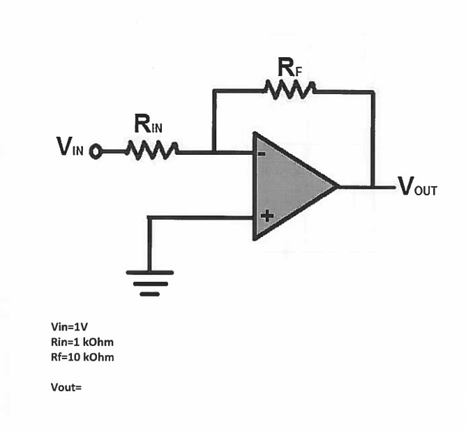

Strikantwoord bij de tweede: de opamp krijgt geen voeding, dus de uitgang is ...

Vout is ook niet gedefinieerd, tov. wat ? Dus elk antwoord is goed :)

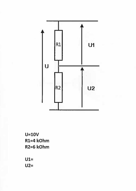

als ik het goed voor heb is antwoord op vraagtest 1: U1 is 4V en U2 is 6V?
Dat zou misschien wel kunnen, misschien ook niet. Hoe kwam je daartoe?

Vin en Vout wordt hier gemeten tov aarde. Dat is ook de plus-ingang van de opamp.
In deze schakeling kan je er van uitgaan dat de min-ingang van de opamp dezelfde spanning heeft als de plus-ingang van de opamp. Je kunt er ook van uitgaan dat de ingangsstromen van de min- en plusingang nul zijn.

I=U/R1+R2 U1=IxR1 U2=IxR2
I(0.001A)=10/4000+6000
U1=0.001*4000
U2=0.001*6000

Is er een formule voor? want ik snap deze niet...
Hoeveel stroom loopt er in R1?
Je kan dat eenvoudig uitrekenen, want je weet de spanning over R1.
Als je die gevonden hebt, waar moet die stroom dan naar toe? Die moet toch ergens heen. Je kunt de stroom niet opslaan in de opamp.

Waarom staan er vraagtekens bij je antwoorden?
Waar komt die eerste magische formule vandaan?
Vout is -10? Zijn dat -10 varkens of koeien? Altijd bijbehorende eenheid erbij zetten.

Mijn excuzes, ik zal wat duidelijker zijn
Als wij weten dat V+ en V- zijn gelijk aan 0V omdat ze gelijk moeten zijn en aarding is 0 dan weten wij dat Vin door Rin gaat en dan door Rf.
Vout= Vin/Rin*Rf
10V= (1V/1000ohm)*1000ohm
P.S. vraagtekens zet ik omdat ik aan het vragen ben of het juist is of niet. als ik het wist, was ik hier niet..
Dit is een antwoord waarmee ik tevreden ben.
Je verklaring en antwoord is goed en ik zie dat je het begrepen hebt. Nu weet je evenveel als ik. Vout is -10V, maar dat noemde je al eerder. (en je bent een nulletje vergeten bij Rf maar dat is niet zo spannend. Moet je niet doen op je examen, want dat kost punten als je antwoord daardoor fout is.)

Ik geef @ohm_pi groot gelijk. Ook uw antwoord op de eerste vraag was zonder eenheden, daar keek ik nog overheen en het is toch echt wel belangrijk, om niet te zeggen cruciaal.
Er is nogal wat verschil tussen een koe die 20 liter melk geeft en een andere die 20 mL produceert :) Toch leveren beide 20 ...
Netter ware dus bv.
U1=0.001*4000=4,000V
Als Rin nou 10kohm en Rf 1kohm zou zijn wilt dat zeggen dat het wel een versterker is in plaats van verzwakker? Dan is Vout 10V? Klopt het?
