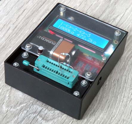

Voor metingen aan inducties, condensatoren en/of halfgeleiders gebruik ik zo'n chinees ontwerp. Voor "normaal" gebruik dus.
Deze M8 heb ik als bouwontwerp gekocht, onderdelen op de print gesoldeerd en zelf een kastje er om heen gemaakt.
http://n5pa.com/Kits/M8_Transistor_Tester/M8_Transistor_Test...nglish.pdf
Met eigenbouw kastje
