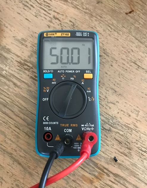

Dat een goedkoop metertje de 600/1000V niet gaat halen , en ook de bijbehorende veiligheidsklassen wat "optimistisch zijn ingeschat" door onze Chinese vrienden geloof ik meteen maar "exploderen"... overdrijven is ook een kunst.
Hier een frequentie meting op (in) een stopcontact.
