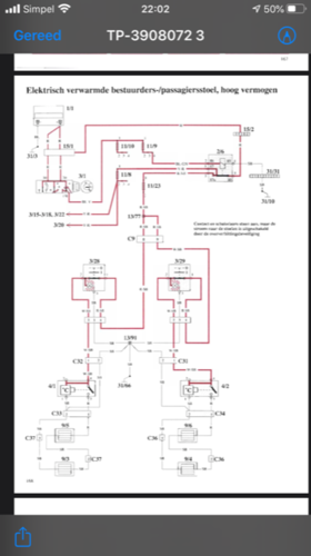

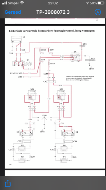

Een uitleg ter verduidelijking. Volvo 940 uit 1996. Stoelverwarming wordt aangezet door schakelaar deze geeft vervolgens 12V (DC) door aan deze 3 pins relais die vervolgens de stroom door zou moeten geven aan de verwarmingselementen in de stoel.
Waar ik vermoed dat het misgaat: Volgens Volvo zelf zou het circuit in het relais gebruikt worden om te beveiligen op oververhitting. Hier heb ik zelf mijn twijfels over want wat zou in dit circuit temperatuur kunnen meten?

Zou je eens een duidelijke foto van het ic kunnen maken en een duidelijke foto van het schema.
Dat rooie ding is een NTC, die meet de luchttemperatuur in het relais (en daarmee ook een soort van de temperatuur in de auto).
Het relais gaat alleen aan als het koud genoeg is. De beveiliging tegen oververhitting werkt dus niet direct op de temperatuur van de stoel of het matje, maar op de algehele omgevingstemperatuur.
Diezelfde NTC gaat wel eens stuk, maar vaker zijn er een paar solderingen bros of is het relais zelf defect met ingebrande contacten.
Of het matje in je stoel is gescheurd.
IC is niet terug te vinden op het net NEC japan: 118 C2178 , 951 3E3001.
Schema van het relais zelf heb ik helaas niet is ook nergens te vinden. Andere schema geeft aansluiting in de auto weer maar voegt niet super veel toe omdat ik weet dat de matjes werken (getest door het relais op de circuit closed stand te forceren) Elco heb ik dus getest en vervangen mocht niet baten. Dus toch wel een ntc? Er staat 10KJ op dat rode schijfje wist niet dat ntc's in joule werden uitgedrukt?
