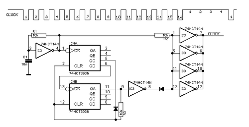

In Elektuur heb ik een schakeling gevonden: parallel naar serieel omzetter, juli/aug. 1984. Gebruikt worden de 74LS161 en de 74LS165. Op zich een prima schakeling. Echter, ik kom er nog niet uit hoe ik het LD signaal goed kan krijgen.

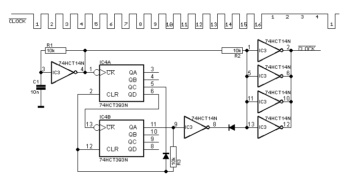

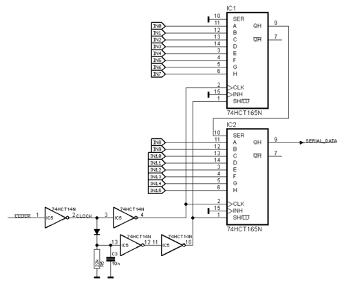

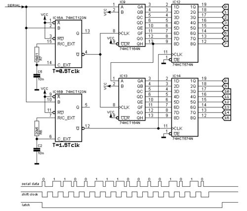

Na twee missers (obsolete chips en afgrijselijk dure chips) is dit mijn oplossing. Bestaat uit een algemeen deel (voor meerdere zender/ontvanger sets), zender modules en ontvanger modules.
Getoond voor 16 digitale signalen per verbinding, maar kan per 8 bits zowel op- als neergeschaald worden.
klokgenerator:
zender:
ontvanger:
[Bericht gewijzigd door fatbeard op (11%)]
Herms
U is geweldig! Ook het probleem van het sigbaal dat de pulstrein start/eindigt is geniaal opgelost. Ziet er erg aantrekkelijk uit, ik ga op onderdelenjacht! En dan ook voor zeer betaalbare onderdelen. Ik ben zeer tevreden.

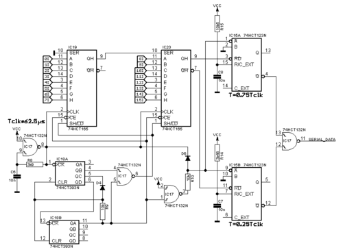

Als de extra klok-draad bezwaarlijk is heb ik ook nog een echte enkeldraads oplossing verzonnen, ook met voordelige chips (veelal dezelfde als de vorige oplossing):
zender
ontvanger
Ook deze kan per 8 bits op- en neergeschaald worden.
Voor beide oplossingen is het raadzaam om aan de ingangen minimaal een serieweerstand (4k7-10k) op te nemen ter bescherming van de ingangen.
Uitgebreide uitleg en timingdiagrammen zijn desgewenst beschikbaar.
P.S. De twee oplossingen zijn NIET compatibel!

EDIT 'k zie net dat er een foutje in de ontvanger staat: de aansluiting van de timing componenten aan de monoflops. Moet net zo zitten als bij de zender.

Ik zal de serieweerstanden opnemen. Moet er ook een weerstand naar de plus of de aarde komen voor die serieweerstand of bij de ingang van het IC? En de uitgangen daar wil ik led's op aansluiten, dat gaat met een weerstand naar de plus of naar de massa?
Daarnaast stel ik "uitgebreide uitleg en timingdiagrammen" zeer op prijs!
[Bericht gewijzigd door Herms op (13%)]
Een pull-up naar Vcc aan de ingang is inderdaad in de meeste gevallen nodig. Afhankelijk van de plek en de gekozen serieweerstand ligt de waarde tussen 10 en 100k: direkt aan de ingangen van de IC's (geprefereerd) 100k (minstens 10×de waarde van de serieweerstand), als je hem voor de serieweerstand aansluit is 10k ook goed.
Welke versie ga je bouwen?
Herms
dank je. Ik ga de eerste versie bouwen, een extra draad vind ik geen probleem. Ik heb de onderdelen al besteld. Ik hou je van de voortgang op de hoogte!
