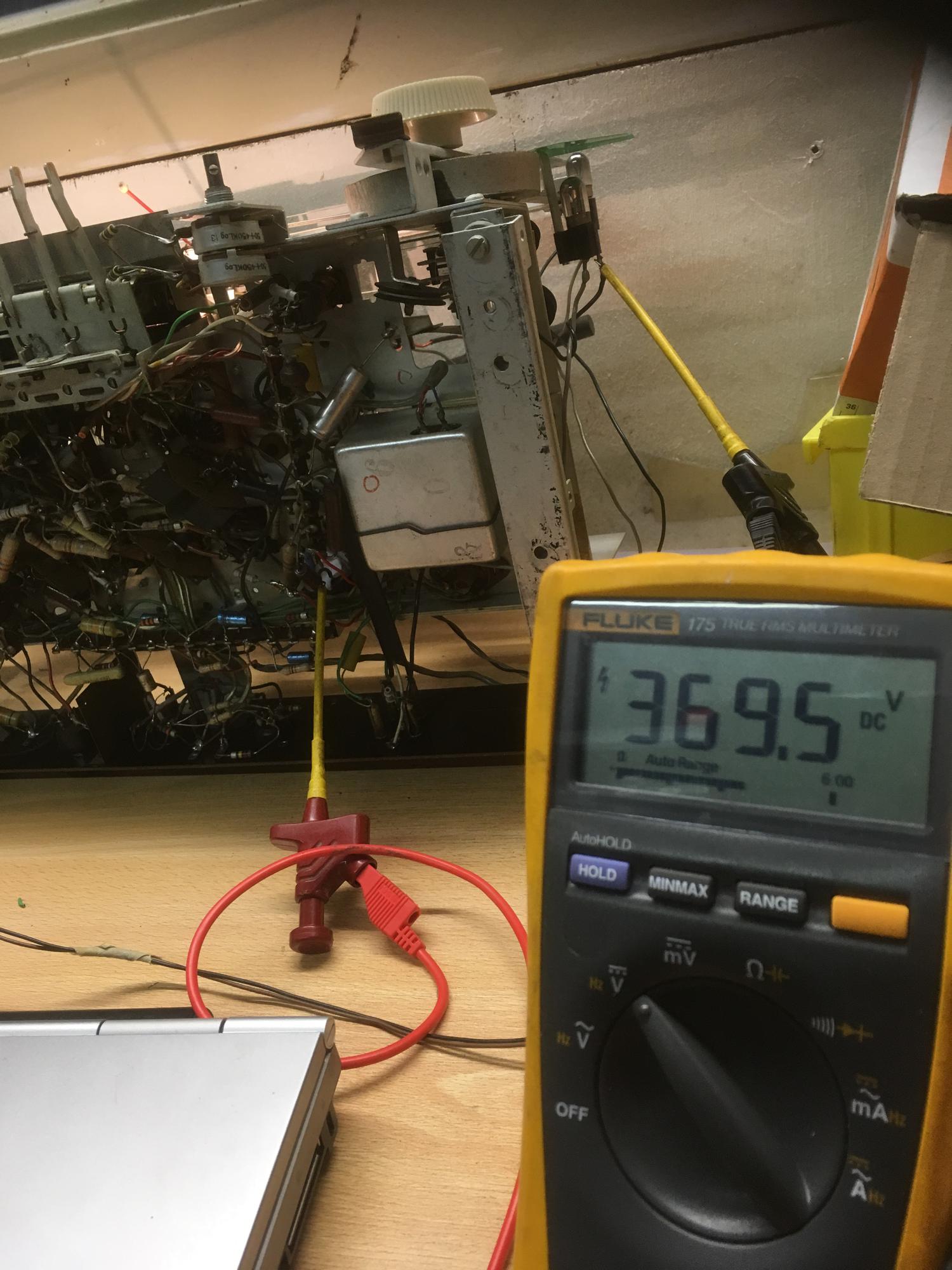

Heb nu alle buizen behalve de diode buis eruit gehaald en weer de spanningen over de 3 elco”s gemeten. Ik kom nu boven de 300 V.
Zie bijlagen
Betekent dit dat er een buis is die sluiting maakte? Wanneer de buizen erin zaten zakte de spanning helemaal in.
Met vriendelijke groetn,
Sven
Dat kan,
Er kan ook een verlopen weerstnd in zitten (heb je de juiste waardes er nu weer in teruggezet?)
Je kunt ook de stroom meten die de voding moet leveren.
Kan maar hoeft niet. Buis kan ook volledig opengestuurd worden doordat het rooster zweeft of via een rotte koppel C aan de plus hangt.

Dat de spanning inzakt met de buizen er in is logisch
Is waar, maar van 250 volt naar 50 volt is een wel een extreme inzakker.
Dat is extreem en klopt ook niet. Wordt er wel juist gemeten.
Mooiste is schema pakken en de spanningen er bij zetten het weer hier posten.
Het is een beetje gissen wat de TS bedoeld met punt 1 etc.
Er zitten ook weerstandswaarden in die ver afwijken van het schema; zo kun je niet meten of de spanningen kloppen.

Als het verschil in +1 en +2 zo groot is kan het alleen in de eindtrap zitten.
Overigens moeten dan de overige spanningen na +2 ook zo laag zijn. +1 en +2 (+2 via de smoorspoel wikkeling) worden alleen in de eindtrap gebruikt. +3 t/m +5 zijn afgeleid van +2.
Opnieuw meten met alle buizen, behalve de eindbuizen erin.
Volgens TS zijn de 120 Ohm en 10k weerstanden in de voeding vervangen door 2200 Ohm en 33k; zo krijg je nooit een kloppende meting...

Ja, maar niet zulke enorme verschillen, zeker niet bij vermogens weerstanden...
(120 -> 2200 Ohm en 10k -> 33k is nogal een verschil...)
Jawel hoor, als het zo uitkwam. Philips bracht dan wijzigingsbladen uit.
Hethangt natuurlijk ook van de schakeling af. Als een waarde compleet onlogisch is en de radio mogelijk verknutseld, is het verstandiger om het schema te raadplegen. Als de kans groot is dat wat er in de radio zat, origineel is, dien je de waarden aan te houden die je in de radio aantreft en niet die in het schema staan dat mogelijk van een andere revisie of uitvoering is.
Dat een vermogensweerstand bijna 20x zo hoog in waarde wordt heb ik nog nooit meegemaakt anders...
(verschil tussen +2 en +4 is 3v; met 2200 Ohm wordt dat bijna 60v...)
