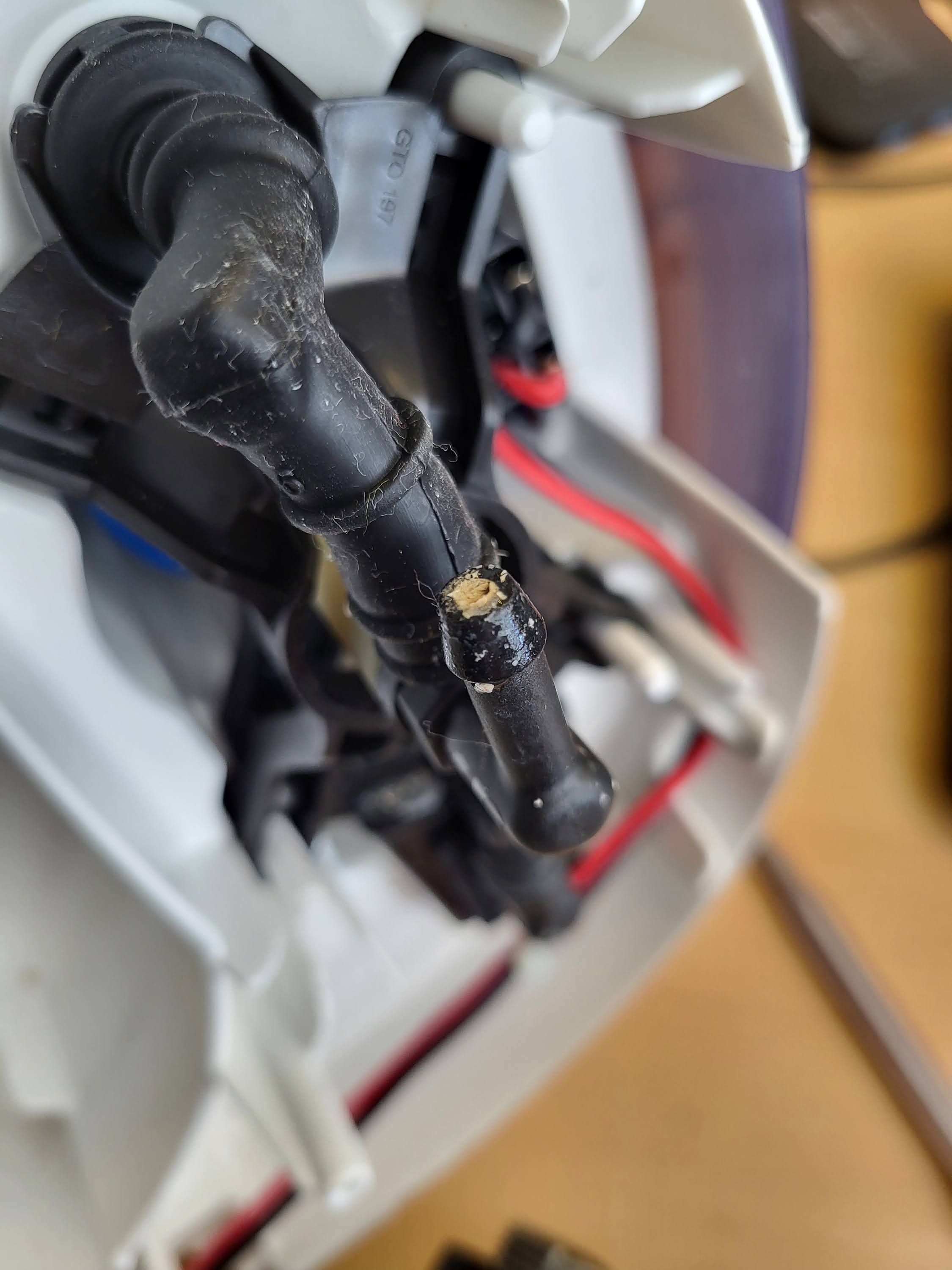

Ik heb een Tefal GV7556E1/23 met hetzelfde probleem.
Hij warmt wel op (Boiler?)lijkt het, blauw lampje knippert en brandt na ca. 2min continue. Maar er gebeurt niks. Strijkijzer wordt wel gewoon warm. Maar ja, geen stoom.
Later nog de boiler met de hand wat aangevult met water om te kijken of ie stoom wil maken. Maar gebeurt niks. 5 seconden stoom had ik wel verwacht.
Geen error lampje o.i.d.
Met lege tank verwacht ik dat de pomp water naar de boiler pompt vanuit het water voorraadreservoir.
Dit gebeurt echter ook niet.
Pomp defect?
Hoe test ik deze überhaupt? Als het slangetje van de pomp naar de boiler dichtzit, verwacht ik toch wel dat de pomp een poging doet water naar de boiler te pompen.
Toch eerst maar slangetjes checken?
De onderkant heb ik er ondertussen al onder vandaan.
Alles is best wel toegankelijk en overzichtelijk. Zie bijlage.

Nou dat leek me wel duidelijk:
slangetje van de motor naar de boiler losgehaald (wat een rotklem!)
Aansluiting op de motor compleet verstopt.

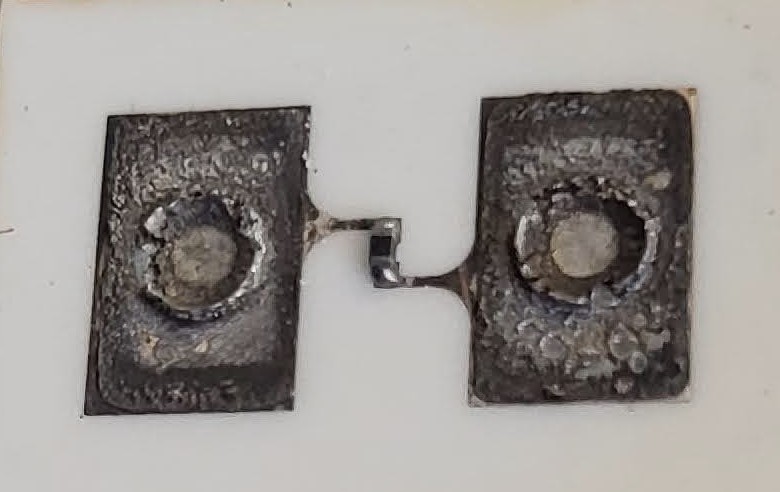

Bij het loshalen van de boiler zelf zijn de aansluitklemmetjes op de NTC weerstand losgekomen. Bij kamertemperatuur meet ik 100kOhm. Dus die moet ik proberen te solderen zodat ik weer twee klemmetjes heb om de kabels op te prikken. Wat er vreemde manier van monteren. Er is plek zat voor een oplossing met een schroefje zou je denken. Heeft iemand een idee wat het weerstandbereik van dat ding? 100k dus bij kamertemperatuur. En bij een hete boiler?
Na de slang en de uitgang van de pomp weer gangbaar gemaakt te hebben werkt het nog steeds niet. De pomp hoor ik wel een poging tot pompen doen. Echter helaas komt er bijna geen water in de boiler.
Ergens zit toch nog en blokkade.
Ding is nu 7 jaar oud dus we houden het voor gezien.
