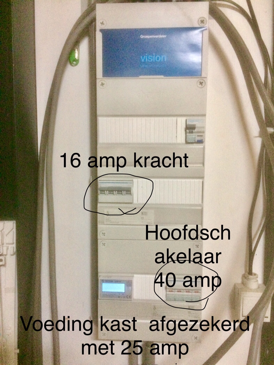

Een weekje terug heb ik iets gevraagd over een 3 fase motor, momenteel zoek ik informatie over hoe ik die motor kan aansturen vanuit een groepenkast.
De groepenkast (3e in lijn vanaf de hoofdkast) wordt gevoed met een krachtgroep 25 amp.

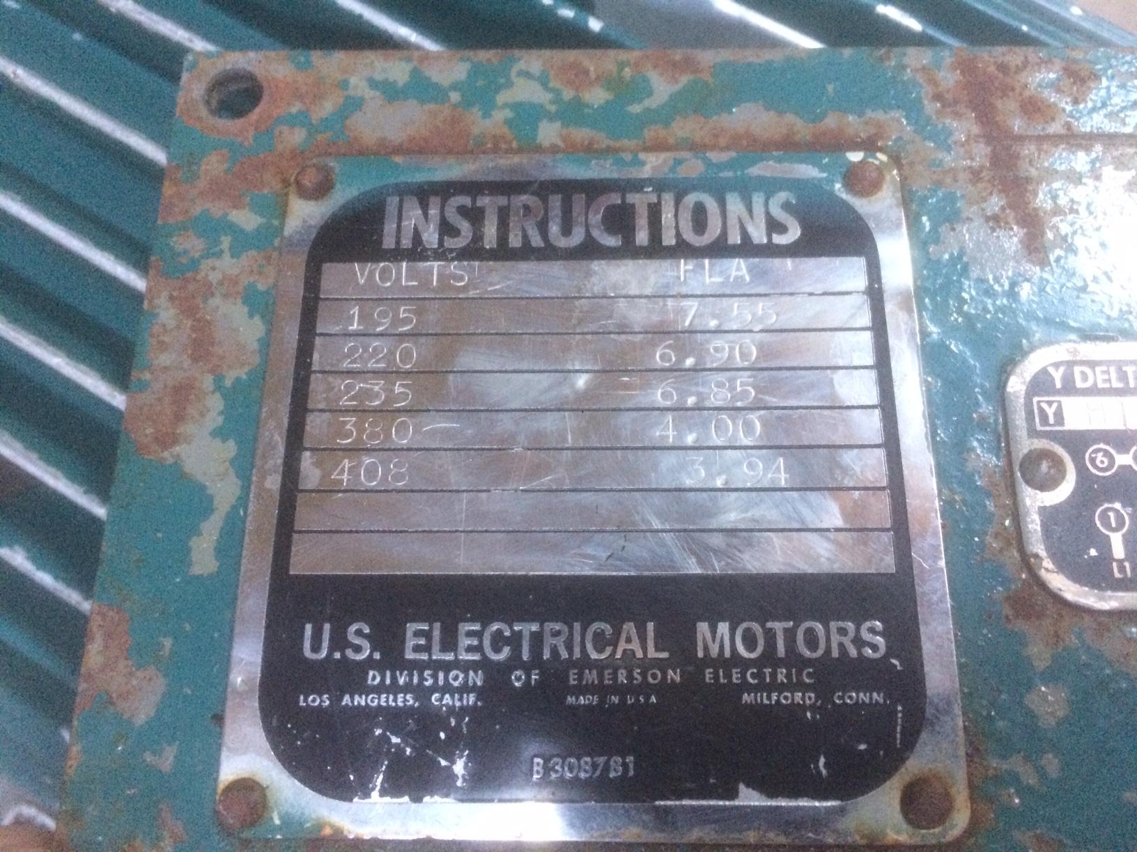

De motor is een beregeningsmotor voor een paardenrijbak, deze is 3 fase 380 zonder Nul, en dan neemt hij 4 amp.

Of te wel wat dient ertussen te komen, welke volgorde en hoe gaat het geheel met elkaar werken en waar kan ik aan de spullen komen, en/of wie wil dit voor mij in elkaar zetten zodat ik de kast kan monteren, kabel vanuit de motor erin, kabel naar de groepenkast, regensensor aansluiten en hups..
Een 3 fase aardlek, 3 fase tijdschakelaar, 12 of 24 volt regensensor met relais, thermische motorbeveiliging (indien nodig).
