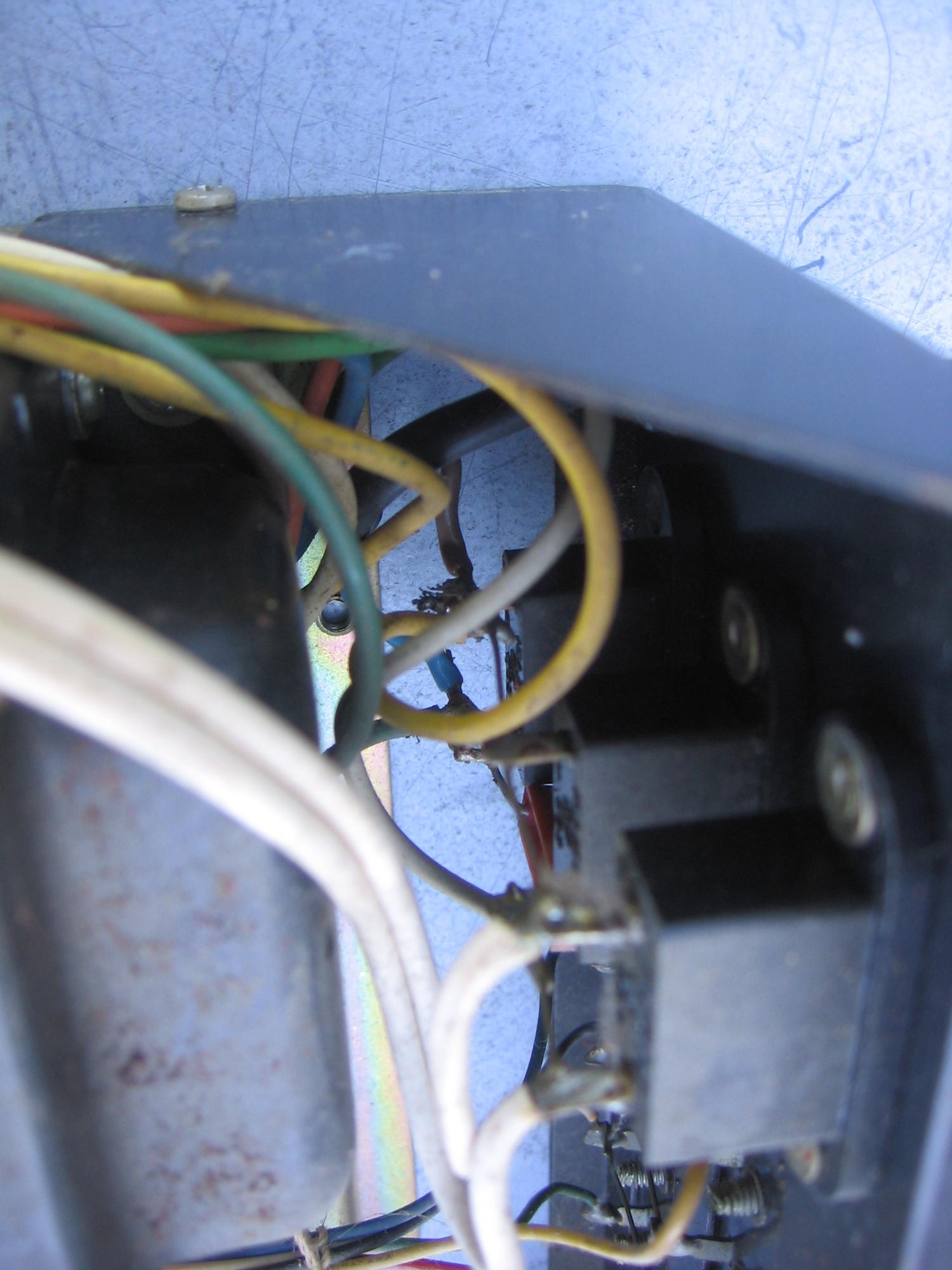

ik ben zelf in het bezit van een kapotte Sony ta-1010 die ik wil gaan ombouwen naar een nieuwe versterker. nu vroeg ik mij af welke draden ik nodig heb van de transformator om deze direct op de 230v aan te sluiten.
heb de versterker namelijk in onderdelen gekregen van een vriend dus de kabels zijn niet meer bevestigd.
heb kunnen achterhalen dat er 2 draden gezekerd zijn die naar de trafo gaan namelijk wit en bruin.
wit heeft een connectie met geel en oranje.
bruin heeft een connectie met groen en blauw.
daarnaast vraag ik mij ook af wat de output is van deze trafo.

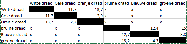

Met een universeelmeter meten welke draden er met elkaar verbonden zijn, en de weerstand opschrijven.
Als je wat meet dan vormen die een deel van een wikkeling.
Een overzichtelijk tabelletje met draadkleuren van de gegevens maken.
Daarna zou je met een testtrafo van bijvoorbeeld 12 v uit, een van de wikkelingen kunnen voeden, en dan meten welke spanningen er uit de andere komen.
Dan gaan rekenen!
Dankje voor de eerste reactie en ben direct gaan meten met de volgende resultaten. de x geeft aan dat er geen connectie was.

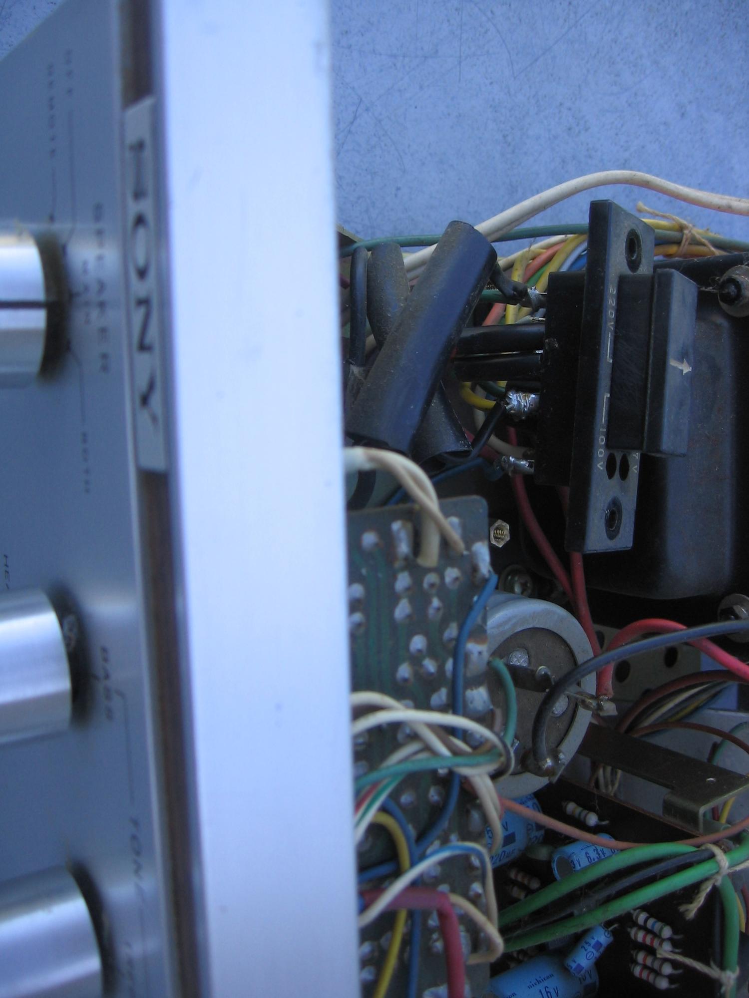

de trafo komt uit een sony sa-1010 versterker (50 jaar oud)
verder staat er op de trafo de volgende tekst:

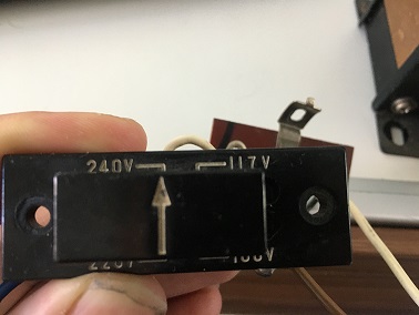

en ja dat zwarte blokje is de orginele voltage selector met de volgende waarden er op:
240 220 117 100

De wikkeling met de hoogste weerstand is voor de 240V.
Dus je moet bruin-groen hebben voor de primaire.
Twee secundaire wikkelingen te zien rechts op de foto van de trafo. Dun draad voor het lampje de andere voor de versterker voeding.
PL=pilot lamp
Idd, de 240 nemen. Maar het kan best dat de caroussel een doorverbinding heeft als de primaire uit twee secties bestaat. Het schema geeft geen uitsluitsel. Die vind dat er 1 doorgewikkelde primaire is. Heel vreemd. Edit: niet vreemd, dit is natuurlijk de 120V USA uitvoering...

Met deze voltage selectors kun je verschillende primaire wikkelingen in serie zetten of misschien zelfs parallel.
De trafo heeft 2 gescheiden primaire wikkelingen met middenaftakking ieder.
Zou heb je dus 2 wikkelingen van 100 of 117 volt. Net zo als dat je dat bij een ringkern trafo hebt, maar daar 2 wikkelingen van 110 volt die je dan in nederland in serie zet.
Je kan dus een 100 volt wikkeling in serie zetten met een 100 OF 117volt wikkeling.
Zo krijg je de keuze 100 - 117 - 217 - 234 VAC
