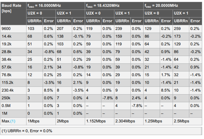

Ik ben bezig met een RFSniffer om het verkeer tussen mijn RFmodules te kunnen capturen. De sniffer is voorzien van een ATMEL 1284P. Ik wil daarvoor een 20MHz kristal gebruiken.
De sniffer communiceert veel via de UART (115.2kpbs). Wat is de optimale MHz voor het kristal? Ik heb wel een gelezen dat de freq van de kristal een veelvoud moet zijn van de baudsnelheid van de UART voor een optimale verwerking van de data.
Klopt dit en hoe bereken ik dat?

14.7456MHz zou dus een mooie kunnen zijn.
Zie datasheet AtMega1284:
1.4 % error op 20 MHz is nog wel goed bruikbaar volgens mij.

Ik snap het.
Het zal dan dus een 18.432Mhz kristal worden.
Met de huidige 16Mhz heb ik wel duidelijk seriele problemen.
Maar wellicht dat het meer een buffer probleem is.
Thanks.
Met 16MHz heb je 2.1% afwijking, bij 20MHz 1.4% afwijking. Beide moet goed werken.
Ik zou 20MHz kiezen, dat geeft veel mooiere deeltallen bij timing loops als een 18.432 kristal.
Ik vermoed dat de problemen eerder in de verwerking van het binnengekomen signaal zitten, met 115k2 moet je serieus aan de bak om geen bytes te missen...

De ontvanger wordt na elk frame gesynchroniseerd. Aangenomen dat je iets met N81 doet, is dat dus elke 10 bits op de lijn, zijnde elke byte. De gebruikelijke manier voor een UART om te ontvangen is op de leading flank van de startbit een timer starten die 150% van de bittijd loopt. Daarna wordt de lijn gesampeld, bit wordt bewaard, timer wordt gelijktijdig weer gestart op 1 bit tijd en daarna herhaalt het spelletje zit. Je moet dus feitelijk 9 bits 'gelijk genoeg' blijven lopen om minder dan een halve 'bittijd' verkeerd te zitten - en dus geen (framing)errors te krijgen (waarbij gemakshalve de aanname wordt gedaan dat de andere kant 'exact' is qua timing; de fout kun je natuurlijk prima 'delen' en Murphy schrijft voor dat de ene te snel en de andere te langzaam is
). 2.1% afwijking is niet de moeite waard daarin. Als je ellende hebt, dan zit die ergens anders.

Als je dat kiest dan is de baudrate perfect. Maar een paar procent afwijking zorgt meestal niet voor onoverkomelijke problemen. Zo van: het werkt gewoon.
Dat gezegd zijnde op de meeste hardware is het zo dat je kristal een veelvoud moet zijn van 16x de baudrate. In dit geval dus 16x115200 = 1843200. Dus je hebt keuze uit 1.8432MHz, 3.686MHz, 5.529MHz, 7.3728MHz, 9.216MHz, 11.0592MHz, 12.902400 MHz, 14.745600 MHz 16.588800MHz, 18.432000MHz. De volgende 20.2752 MHz is boven de toegestane 20Mhz.
