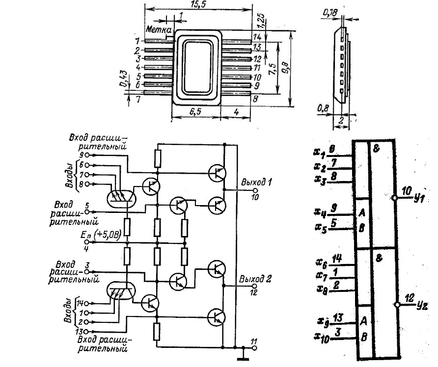

Ik heb een Russisch buizenklok. Helaas blijkt een chip het te hebben begeven.
De chip werd op een wat bijzondere manier gebruikt. Het lijkt erop dat het enige doel was om een signaal te inverteren en op te schonen. Maar het kan ook zijn dat met de chip juist bewust een vertraging werd gecreëerd (??).
Ik heb begrepen dat Russische chips over het algemeen nagebouwde Westerse chips zijn en daarom heb ik goede hoop dat er een equivalente Westerse chip bestaat. Ik ga ook proberen om wat exemplaren uit Rusland te krijgen, maar ik weet niet of dat gaat lukken.

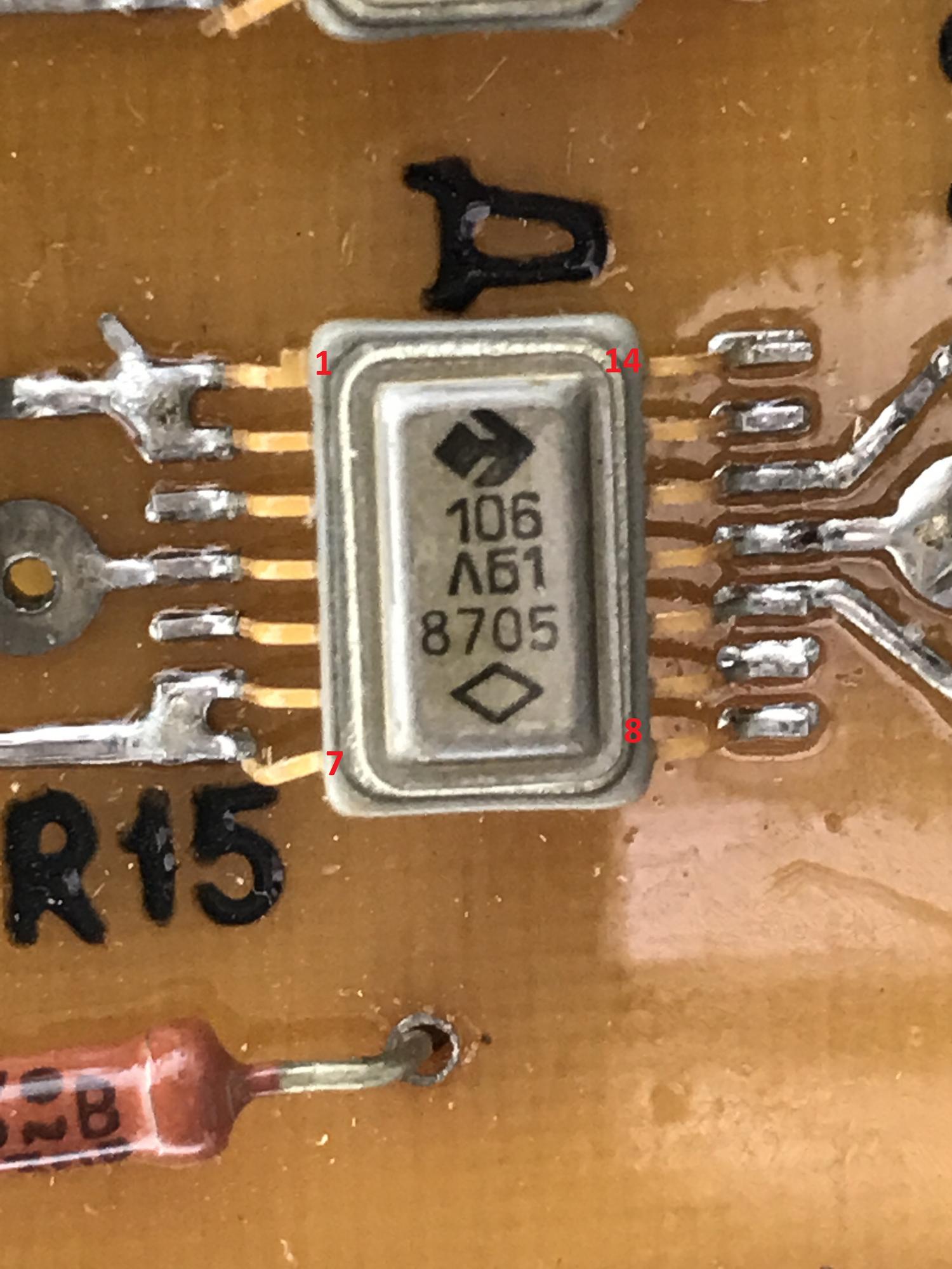

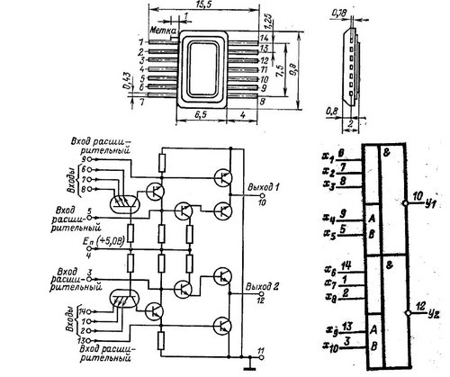

Bijgaand een foto van de chip zoals die in de klok zit en bijgaand ook de schakeling, die ik na wat speurwerk heb kunnen vinden
De kapotte schakeling is de bovenste helft van de chip op de foto, wat overeenkomt met de onderste helft van het schema.
Input: pinnen 1 en 2 (samen). NC: 3, 13 en 14.
Output: pin 12.
Het geheel werkt op 5V.
Is er iemand hier die een courante chip kent die een soortgelijke interne logische schakeling heeft?
Als je 3, 13 en 14 niet nodig hebt, zou de grootvader aller logicachips het hier goed doen: de 7400. Daarvan 1/4, namelijk één NAND-poort.
Maar ik denk dat iedere navolger het ook wel zal doen, zolang het maar een NAND is die uit 5 V gevoed kan worden.
(De bijschriften betekenen: ingang; aux ingang; uitgang.)
1,2,12 en 6,7,10 zijn gebruikt, dus je hebt 2 nand poorten nodig...
De puntmuts met de mislukte 6 erachter in het typenummer betekent inderdaad dat 't een nand of nor poort is...
Het ziet er uit als een expandable 3-input NAND, daar bestaat geen equivalent van voorzover ik weet, maar misschien zit er in die obscure Siemens F-serie iets.
Hier is-ie geschakeld als een dubbele inverter, dus de boel weer werkend krijgen is niet zo heel spannend, je zou een 74HCT1G04GV of equivalent kunnen inzetten.
Bedankt voor de reacties! Helder.
Ik ga alleen de kapotte gate vervangen door een inverter of NAND met gekoppelde inputs en hoop dat ik op de langere termijn nog ergens een originele K106??1 (K106LB1) chip op de kop kan tikken.
