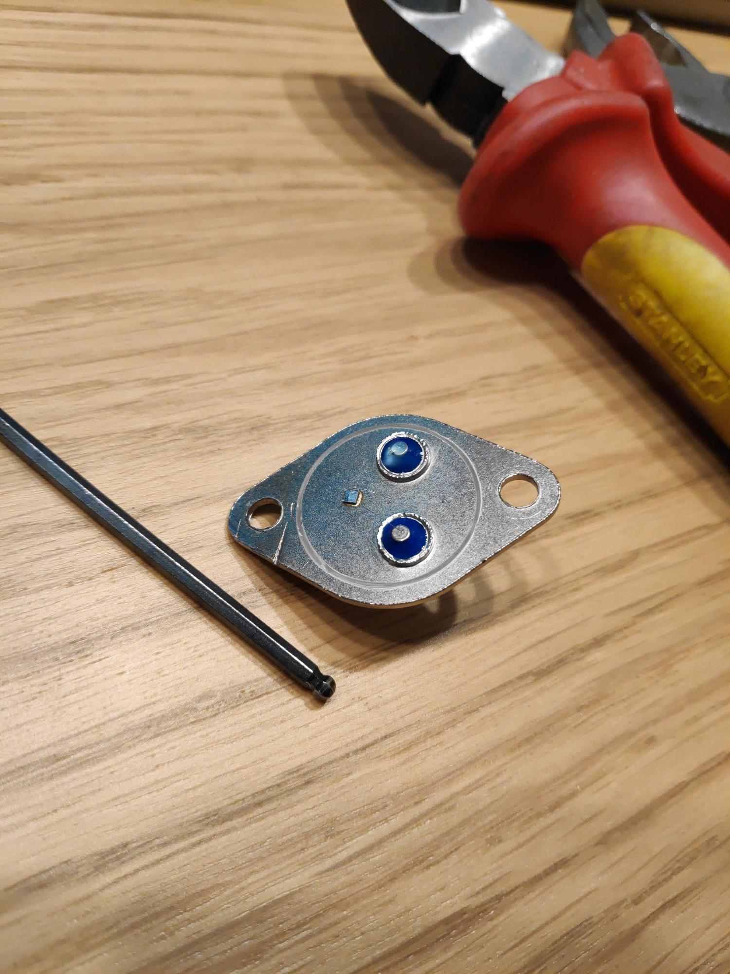

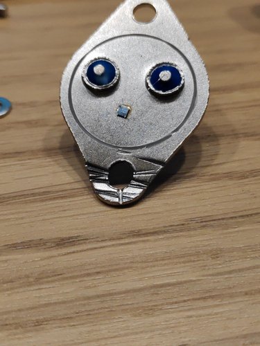

Om te testen heb ik hem op een koelblokje gezet en 'textbook' aangesloten met een 120Ω weerstandje en een 2k potmeter. Bij het onbelast aansluiten op 28V leverde hij mooi de ingestelde waarde met een referentiespanning van ~1,27V, dus het leek in elk geval alsof er een chip in zat die de functionaliteit had van een LM317-achtig 'device'. Bij het testen met een 'dummy load' op de uitgang en ingesteld op 5V echter was het afgelopen voordat ik 2A aantikte. Hij stopte gewoon met stroom nemen, dus totaal geen drama, maar permanent de pijp uit. Dit was voor er voelbare warmte was geproduceerd.

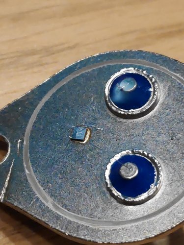

Toen heb ik het gereedschap maar gepakt en heb de behuizing open geforceerd. De dop van de TO-3 behuizing liet zich makkelijk verwijderen, dus je kunt de chip dan bekijken zonder de schade van gereedschap. Dat zag er dus zo uit:

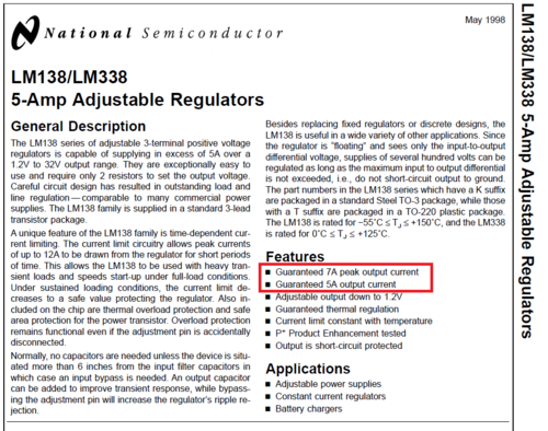

De 'die' (van ongeveer 1,8x1,8mm) zit met twee haartjes van bondwires aan de aansluitingen verbonden. Voor de mensen die niet bekend zijn met de datasheet: dit ding zou dus 5A continu en ≥7A piek aan moeten kunnen:

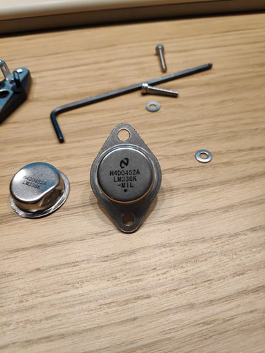

Het component dat ik kreeg had het opschrift "-MIL", een soort militaire specificatie suggererende. Nu was de originele nummering voor een 'milspec' exemplaar LM138K, dus zo een opschrift is altijd verdacht. Ik had er ook op gelet een advertentie te kiezen waar die "-MIL" indicatie afwezig was, in de hoop dat dit nog een beetje verschil zou maken. Het opschrift laat zich ook makkelijk verwijderen, het lost onmiddelijk op in aceton, en langzaam in wasbenzine:
Het dopje links heb ik het National Semiconductor logo en de "-MIL" indicatie verwijderd (leek me gepast), bij die in het midden heb ik (nog) niets veranderd. Ik weet niet of dit ook zo is bij de "echte" National Semiconductor of Texas Instruments exemplaren, ik kon alleen een oude ('92) MJ3001 van TI in mijn collectie vinden om mee te testen, en die gaf geen krimp, maar ik weet niet of die authentiek is. Van National heb ik naar mijn weten nooit een TO-3 component in handen gehad.
Tevens heb ik even met een kniptang in de behuizing zitten te knippen om de hardheid van het materiaal te testen. Ik verwacht van een "echte" TO-3 vermogensbehuizing dat het vernikkeld koper is, maar op dit punt had ik niet veel hoop meer. Tot mijn verbazing was het materiaal redelijk zacht, maar het mocht niet zo zijn. Ik weet niet wat het wel is, maar het lijkt op een soort aluminiumlegering. Het is te zacht om staal te zijn, maar ook in de diepste beschadigingen komt de kleur van koper er niet door:
Dus, conclusie: het lijkt er op dat die aanbiedingen niet veel waard zijn. Nu snap ik dat je niet voor een duppie op de eerste rang zit, maar het is jammer dat ze het niet eens hebben geprobeerd. Misschien door een LM350 of zelfs een LM317 chip in een TO-3 behuizing te zetten met fatsoenlijke 'bond wires' (desnoods dezelfde als die in een TO-220 behuizing), maar zelfs dat is niet het geval. Het is wel vreemd, want een goedkope 2N3055 kan wel gemaakt worden, maar zodra er een andere chip in zit is de wil om er nog wat van te maken blijkbaar verdwenen. Dit component voldeed totaal niet, zelfs met een goede chip had dit niet gewerkt (een 'die' met 1°C/W thermische weerstand is veel groter dan dit).

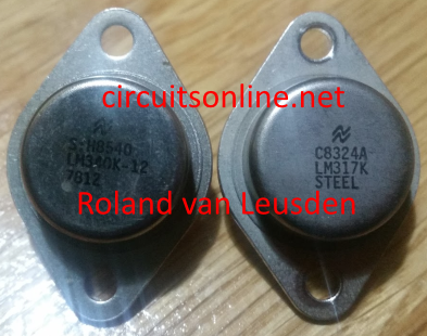

PS De visuele gelijkenis met de 'fake' transistor uit dit topic is wel opmerkelijk, zouden al deze 'fakes' in dezelfde fabriek gemaakt worden?

De die in een LM317 is volgen mijn nog net iets kleiner. Dat zag ik tijden de reparatie van een voeding. De behuizing was open gebasten en die die met 1 pootje eraan zat nog vast in de print plaat de 2 andere pootjes waren los gekomen samen met de rest van de behuizing. Viel toen op hoe klein ze waren. Het leek me geen fake want de voeding was jaren lang gebruikt.
In denk dat goede LM317 die daar in die TO3 behuzing gewoon zou moeten werken ook als die zo klein is. Bij 2A zou die dan gewoon in protectie moeten gaan maar wel heel blijven.

Heb je een mogelijkheid om de 'die' onder een microscoop te bekijken of er iets op staat?
Helaas niet, maar als iemand die wel heeft heb ik er geen bezwaar mee dit ding eens in een envelop te steken en op te sturen. Ik bewaar hem nog een week als niemand zich meldt. Inmiddels naar Robin F. gestuurd die de onderstaande plaatjes heeft geschoten.

Klopt, het zou best kunnen dat dit een LM317 'die' is, maar dan heb je toch nog 'bond wires' nodig die 1,5A aankunnen, en dat zijn deze niet en dat is de reden dat hij stuk ging. De 'die' lijkt nog intact (maar ik kan dat nu niet meer goed testen natuurlijk). Op de foto is het niet goed te zien, goede foto's maken hiervan is niet makkelijk, maar deze 'bond wires' zijn serieus dun. Er gaan er zeker 20 in een zijde van de 'die', dus we hebben het over ≤50µm. De witte aanslag en de manier waarop de doorgebrande draad verschrompeld is doet aluminium vermoeden en geen koper, wat het nog eens een stukje erger maakt want de soortelijke weerstand van aluminium is aanzienlijk groter. In dit geval zijn de 'bond wires' ook nog eens vrij lang, dus dat werkt ook al niet in je voordeel.
Ja dat maakt het helemaal bizar en onbegrijpelijk. Met goede bondwires zou het gewoon als een LM317 kunnen werken.

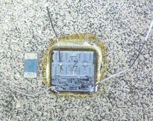

Foto via de stereomicroscoop, met een 0402-weerstand ernaast (1 bij 0,5 mm):
De bonddraden zijn van aluminium, ik schat zo'n 60 a 70 micron breed, en vrij slecht gemonteerd: er hangt een behoorlijk stuk los na de verbinding. Ook valt op dat voor zowel Vout (draad linksboven) als voor Vin (draad in het midden) er twee bondpads beschikbaar zijn, maar er slechts één gebruikt wordt. Een aluminium draad van deze dikte kan ergens tussen de 1 en 2A dragen, dus voor 5A is één draad in elk geval niet genoeg.
Op de die zelf is nergens een typenummer of logo te vinden. Dus het is lastig vast te stellen wat het precies is, maar op het eerste gezicht lijkt het wel overeen te komen met het schema dat in de datasheet staat (wat ook logisch is, omdat de chip voor lage stromen wel lijkt te werken).
Of de chip zelf wel 5A aankan weet ik niet, maar hij is daarvoor in elk geval niet goed afgemonteerd. Het zou kunnen dat dit een kopie van de LM338 is, of misschien gewoon een LM317 of iets dergelijks.

Wat is dat voor een stukje bondwire in het midden van de chip? Dat zweeft...

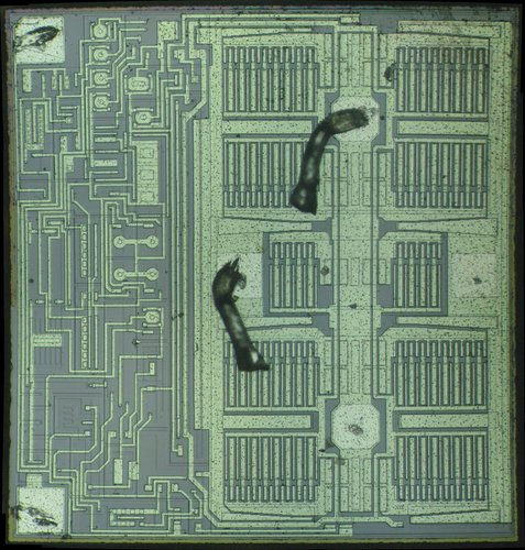

Dit is de chip van een LM317.
En dit een LM338k volgens: https://zeptobars.com/en/read/LM338K-5A-LDO-TO-3-TO-220
[Bericht gewijzigd door RES op (18%)]
@rob040: Dat stukje in het midden is voor de Vin, die gaat dus naar één van de twee pinnen van de package. In dit exemplaar is hij afgebroken/gesmolten door de te hoge stroom.
@RES: die lijkt er inderdaad ook wel op. Maar chips als de LM317 worden door veel fabrikanten gemaakt, dus er zijn ook vele verschillende layouts van.
De eindtrap lijkt in elk geval erg op die van een LM317. Als de afmetingen overeenkomen is het wellicht een slecht afgemonteerde LM317? Dan zou het vallen in de categorie "there was an attempt".
[Bericht gewijzigd door maartenbakker op (18%)]
De eindtrap van de fake chip is in mijn ogen ca 2x groter echter opvallend is het stuurgedeelte dat veel eenvoudiger is, zoals ik dat eerder van een vaste spanning IC zou verwachten.
