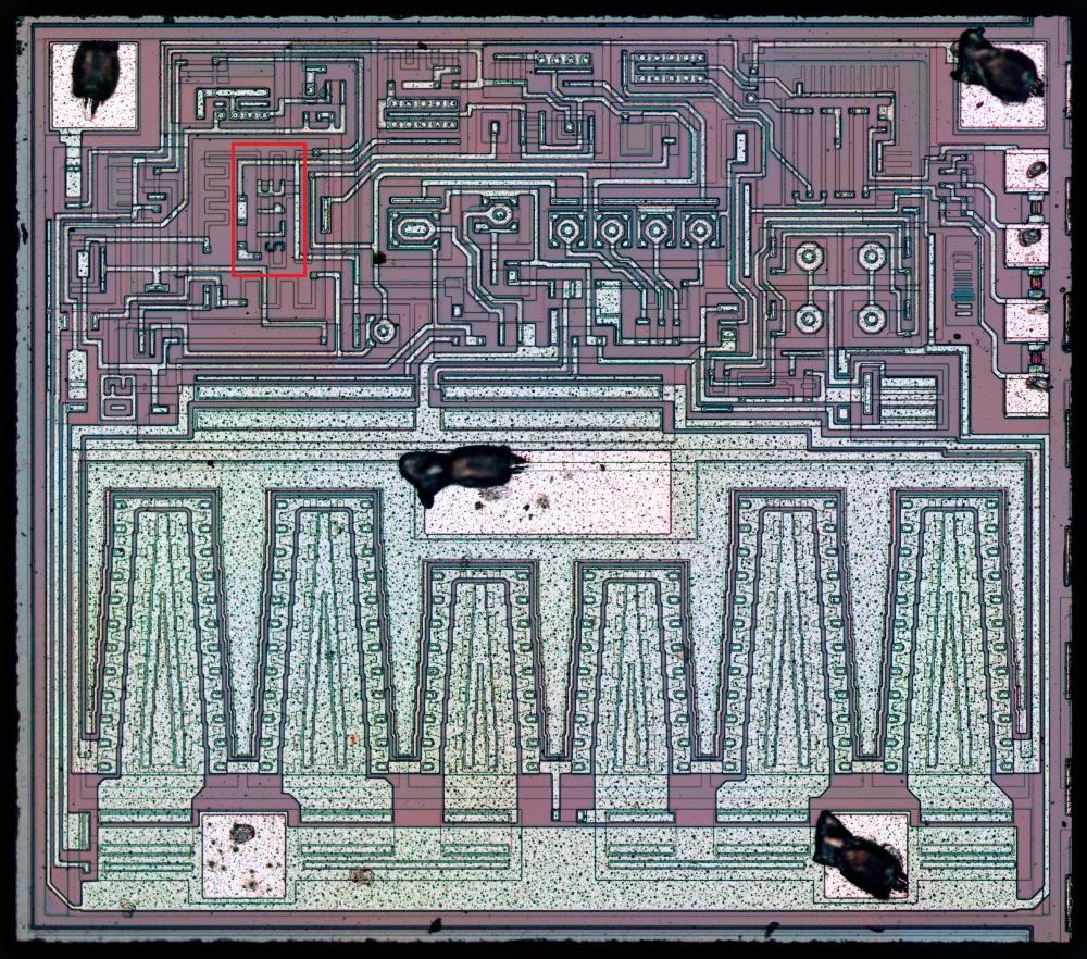

Inderdaad dat valt bij nader inzien wel op. Nog iets vreemds, die link met de die van de LM338 toont een die waar het nummertje 317 op staat... En die lijkt op de eindtrap na misschien toch wel iets beter op de valse.
Wat ik in mijn eerdere post al aangaf. Het zal best een legitiem ontwerp zijn wat in eerste instantie ook een werkende chip had moeten opleveren maar op het eind is de productie toch afgekeurd. Wat er daarna gebeurt is hier te zien.

Dat kan best kloppen, aangezien de LM317 en de LM338 (en ook de LM350) vrijwel gelijk zijn. In het schema in de datasheet is alleen de stroommeetweerstand (R26) anders van waarde, en waarschijnlijk is de eindtrap (Q26) ook anders gedimensioneerd. In dat geval kun je de rest van de layout dus voor alledrie de producten hetzelfde houden (en dan is het alleen maar meer werk om het nummer aan te passen).
Ik denk dat benleentje gelijk heeft, het valse exemplaar zal waarschijnlijk van een partij LM317/350/338-klonen van een onduidelijke fabrikant (of een afgekeurde partij) zijn, op de kop getikt door iemand die ergens een TO-3 productielijn heeft draaien. Kost vrijwel niks om te maken, en er is genoeg vraag naar omdat het origineel niet meer in productie is.

Merk op dat zeptobars een 1.8x1.8 mm originele chip heeft gevonden terwijl dat hier wordt gezien als: "maar dat kan niet zo klein". Kennelijk kan het WEL zo klein.
@Robin F.: Prachtig dat je daar nog even een foto van kon maken, zeer interessant!
@RES: Dat plaatje op zeptobars is volgens mij ook een vervalsing, er staat zelfs "317" op de 'die' (edit: ik zie nu dat maartenbakker dat ook al opmerkte):
(https://zeptobars.com/en/read/LM338K-5A-LDO-TO-3-TO-220)
Persoonlijk geloof ik niet dat je 1°C/W kan halen met een 3mm2 'die' die zonder 'heat spreader' op de behuizing is gelijmd (deze 'die' is duidelijk niet gesoldeerd). Denk er aan dat de warmteweerstand van een hele TO-220 behuizing naar een koelblok al 0,5°C/W is bij gebruik van warmtegeleidende pasta, en dat is een veel grotere oppervlakte dan 3mm2.

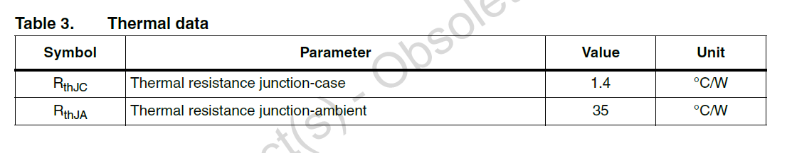

Let er op dat de LM338K variant van ST een hogere warmteweerstand heeft dan die van National (1,4 versus 1°C/W) waardoor er verschillen in 'die'-oppervlak kunnen zijn bij afwezigheid van informatie van de fabrikant:
Sowieso vind ik het verdacht dat er geen fabrikantmarkering op lijkt te staan, de schrijver op Zeptobars concludeert hier al:
Never seen ST microchip without their logo, so it must be fake.
De conclusie klinkt wat abrupt, maar de indruk is dat hij er al best een aantal onder de microscoop heeft gehad (al vond ik er hier één zonder logo). National Semiconductor had ook best een goede reputatie om goede chips te maken, dus een ongemarkeerde chip lijkt me voor hen ook niet logisch, al heb ik er nooit een in detail kunnen bekijken.

Dit is dan een moderne variant van ST, die van de bekende merken vaak de goedkopere componenten leveren. Helaas staat de grootte van de 'die' er niet bij, maar al pixel tellend gaat het hier om een chip van ongeveer 2,5x2,5mm2, dus 2x de oppervlakte van de valse LM338K chip.

De bonddraden zijn van aluminium, ik schat zo'n 60 a 70 micron breed [...]
De specifieke weerstand van puur aluminium is 26,5nΩ·m, dus als het een 0,070x10mm draad is (gokje) zou dat volgens mij een weerstand opleveren van ongeveer 70mΩ (bij 20°C!), wat een dissipatie oplevert van 1,7W bij 5A. Tja, dan is het snel afgelopen met je mooie nieuwe LM338K...

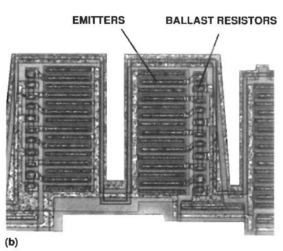

De reden dat ik dit plaatje als referentie nam was dat dit niet een ouderwetse 2N3055 was maar eentje met de modernere en kleinere 'die'. Ik las in "Troubleshooting analog circuits" van Robert Pease (van National Semiconductors) dat men in 1988 nog de oude typen, die in een enkele diffusiestap werden gemaakt, kon kopen (meestal als 2N3055H). De productie stopte kort daarna omdat de methode erg duur was door de lange duur van het proces en de relatief grote 'die' die nodig was. Sindsdien is de 2N3055 dus eigenlijk een ander en "modern" component geworden, waardoor vergelijkingen met IC's in een TO-3 behuizing minder scheef gaan.
Bij toeval ('what are the odds?') vond ik daar ook een plaatje van (een deel van) de 'die' van een LM138:
Duidelijk niet hetzelfde als die Robin F. op de kiek heeft gezet...
IK had nog een foto bewaard van 2x 78S12 weet niet meer wat de oorzaak was van dit ernstige defect ze lijken me wel echt te zijn.
Wat me toen opviel is dat de DIE behoorlijk klein is

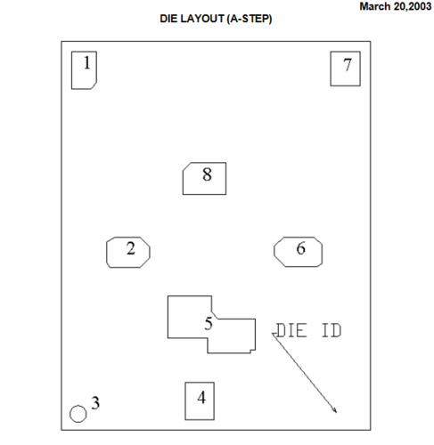

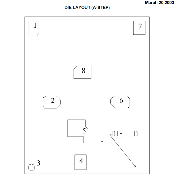

Net vond ik (via Reddit) een tekening van de 'die' van een LM338 op de TI website. Hij zou ongeveer 2,5x3mm moeten zijn met 8 'bond pads':

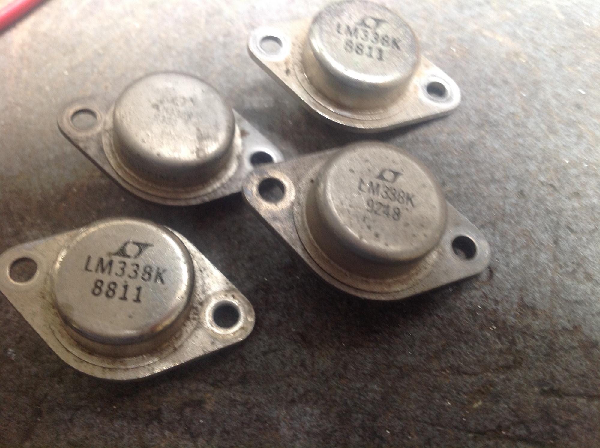

Voor de aardigheid ( het regent toch) even in een ,,power" bakje gekeken en, waarachtig, vier stuks LM338K gevonden.
Zie foto.
Moet ik die dingen nog op de pijnbank leggen of kan ik ze meteen wegwerpen of kan ik heeeel veel geld vangen via ,,vraag en aanbod?"

Helaas ben je te laat, ik heb die dingen toen naar Robin F. gestuurd. De foto's die hij toont zijn van de componenten die ik hem stuurde. Ik heb geen idee wat hij er vervolgens mee heeft gedaan. Ik heb er twee gestuurd, dus er zou nog een ongeopende kunnen zijn. Rew vroeg er indertijd ook om, dus misschien heeft hij hem inmiddels. Er staat geen fabrikant op de 'die', dat weten we nu wel.
@pietplof: Het zou jammer zijn ze ongetest weg te gooien, en LT heeft ze wel gemaakt (of in elk geval in een datasheet opgenomen). Ik heb er nog nooit één van LT ergens gezien, online of offline, dus op het zicht kan ik ze niet beoordelen. Het is wel een eersteklas fabrikant, dus het zijn potentieel eersteklas componenten.
Ze lijken wel gebruikt, en als ze zijn gedemonteerd omdat ze niet werkten zou ik het raar vinden ze te bewaren. Je kunt er een obsceen bedrag voor vragen, maar ik zou ze eens op CO online gooien voor een potentiële liefhebber (tenzij je natuurlijk nu krap zit).

Ik ga die vier eens stevig aan de tand voelen en bij goedkeur gaan er twee naar V&A
Er gaan geen twee exemlaren naar V&A; bij de uitgevoerde test bleken twee exemplaren defect.
De andere twee deden wat ze moesten doen.
Ow, da's vervelend om te horen. Misschien hebben fred101, rew of Robin F. er nog wel oor naar om die eens onder een microscoop te steken? Er van uitgaande dat ze wel echte van LT zijn zou het in elk geval een interessant kiekje opleveren van een 'die' waar ik zelf op het web nog nooit een beeld van heb gevonden. Ze bleken in rev. B van de datasheet al 'obsolete', dus het lijkt er op dat ze niet lang op de markt zijn geweest.

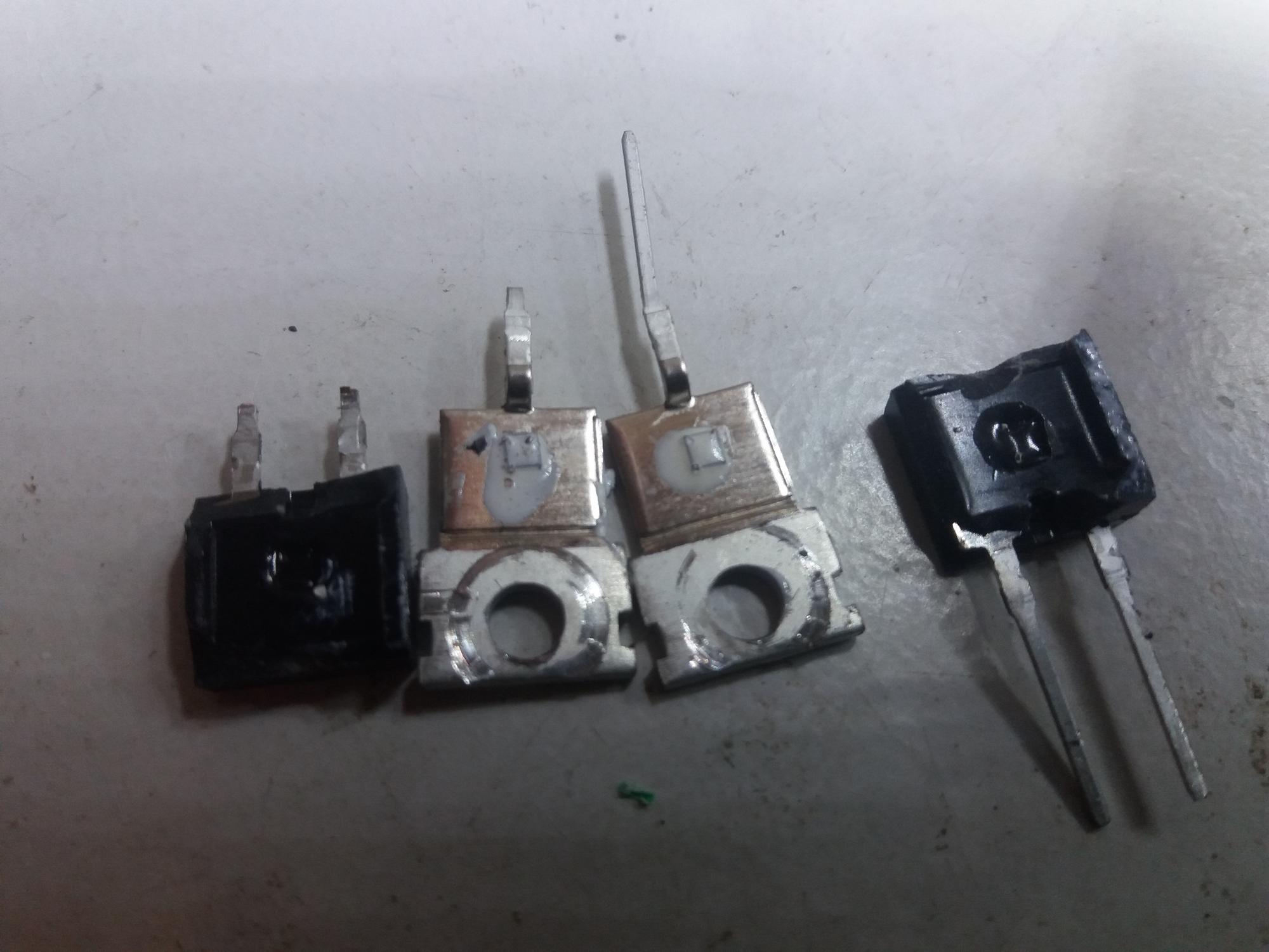

Fred101; van mij mag je van de beide defectie LM338K de koppen snellen.
Zal ik ze in een zakje stoppen en verzenden? Ik sla de beide pootjes ( emitter en basis) plat anders zou zo'n demente postduif ( vrij naar blackdog) zich wel eens kunnen bezeren.
Ik heb, enige weken gelede, het dekseltje met hulp van een eclipszaagje keurig losgekregen.
