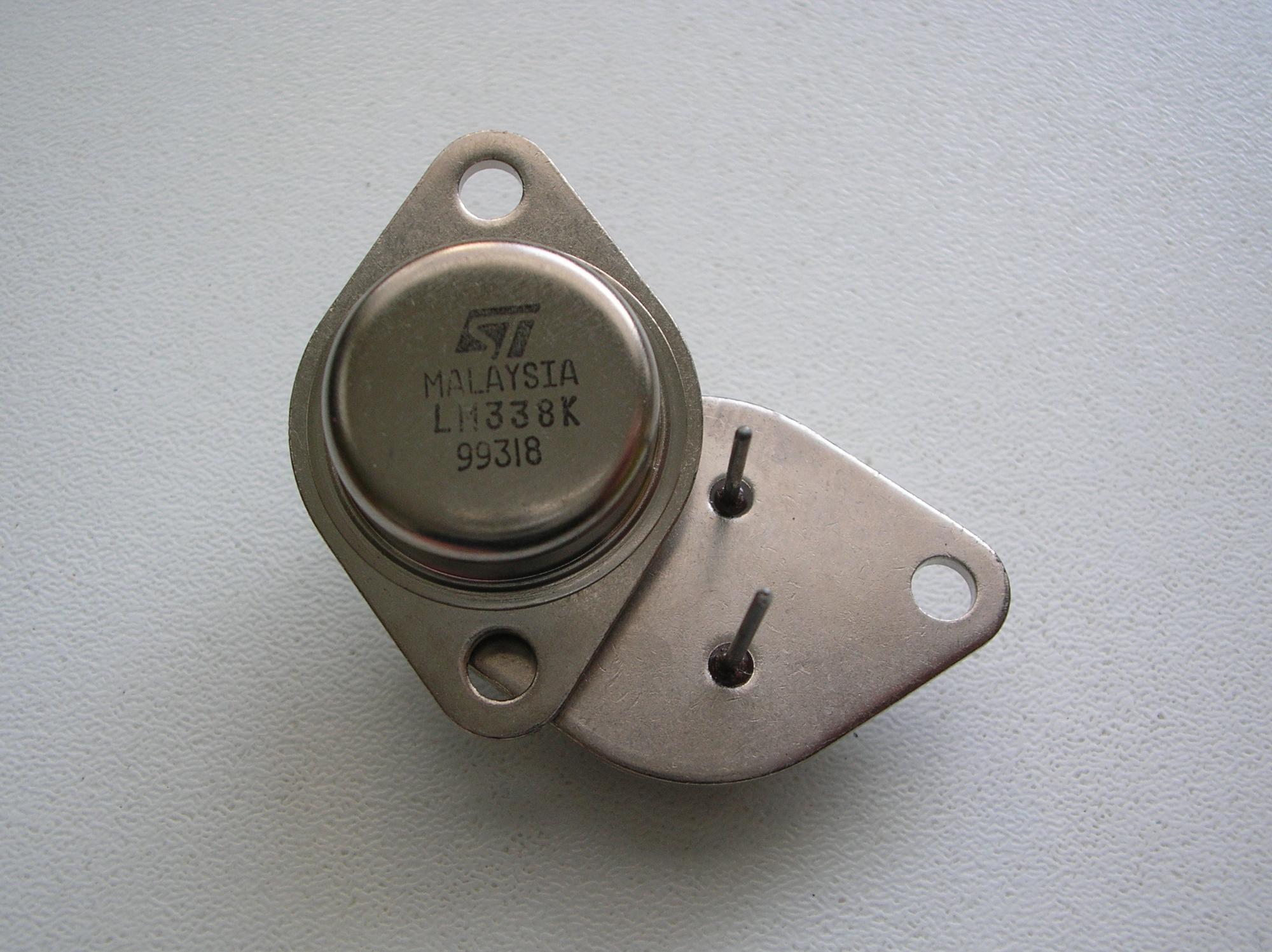

Fred101; van mij mag je van de beide defectie LM338K de koppen snellen.
Zal ik ze in een zakje stoppen en verzenden? Ik sla de beide pootjes ( emitter en basis) plat anders zou zo'n demente postduif ( vrij naar blackdog) zich wel eens kunnen bezeren.
Ik heb, enige weken gelede, het dekseltje met hulp van een eclipszaagje keurig losgekregen.

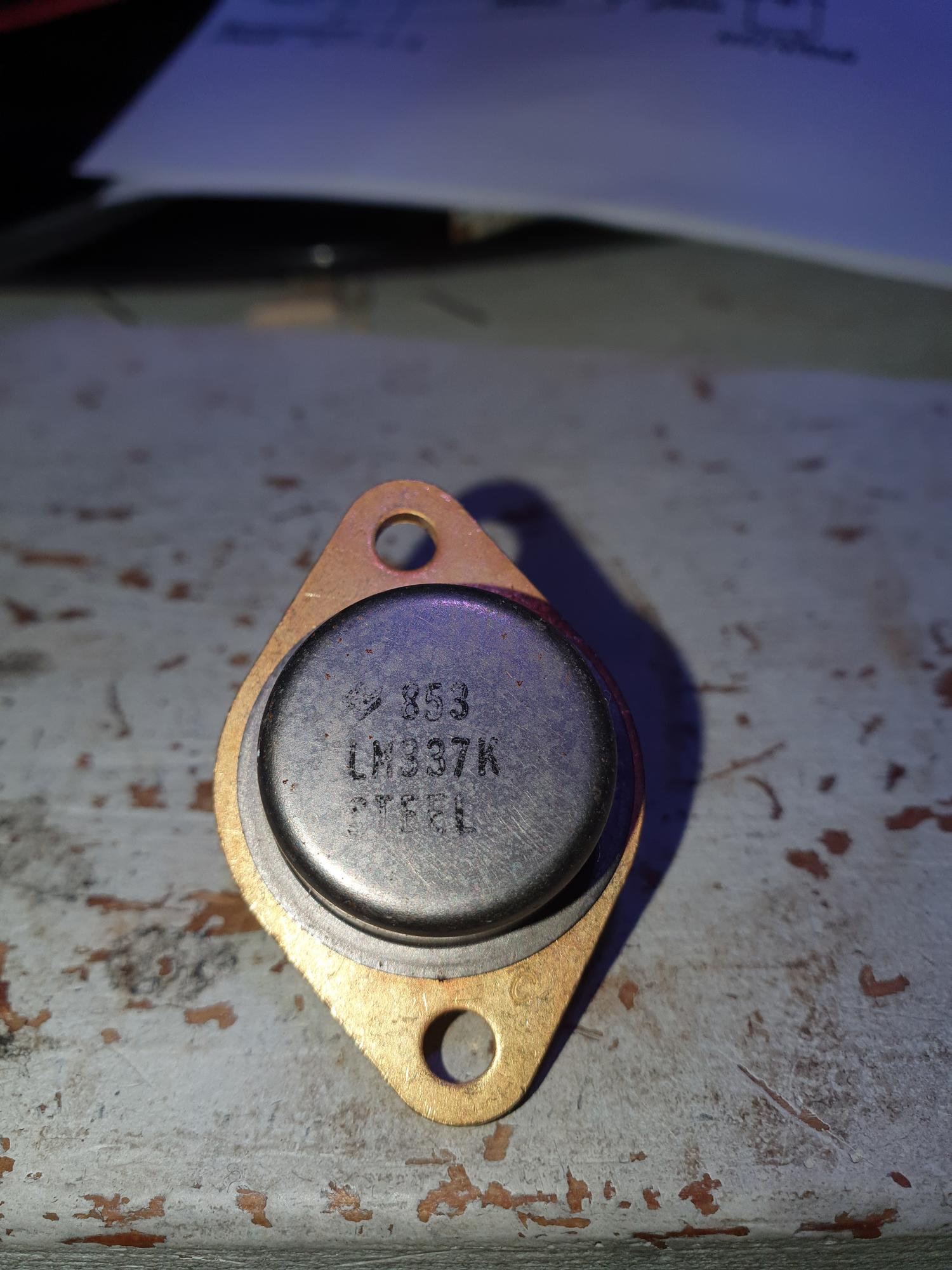

Kwam me al zo bekent voor, heb er ook een in een bakje liggen die ik al een jaar of 20 bewaar, maar dan met koperkleurige onderkant en pootjes.

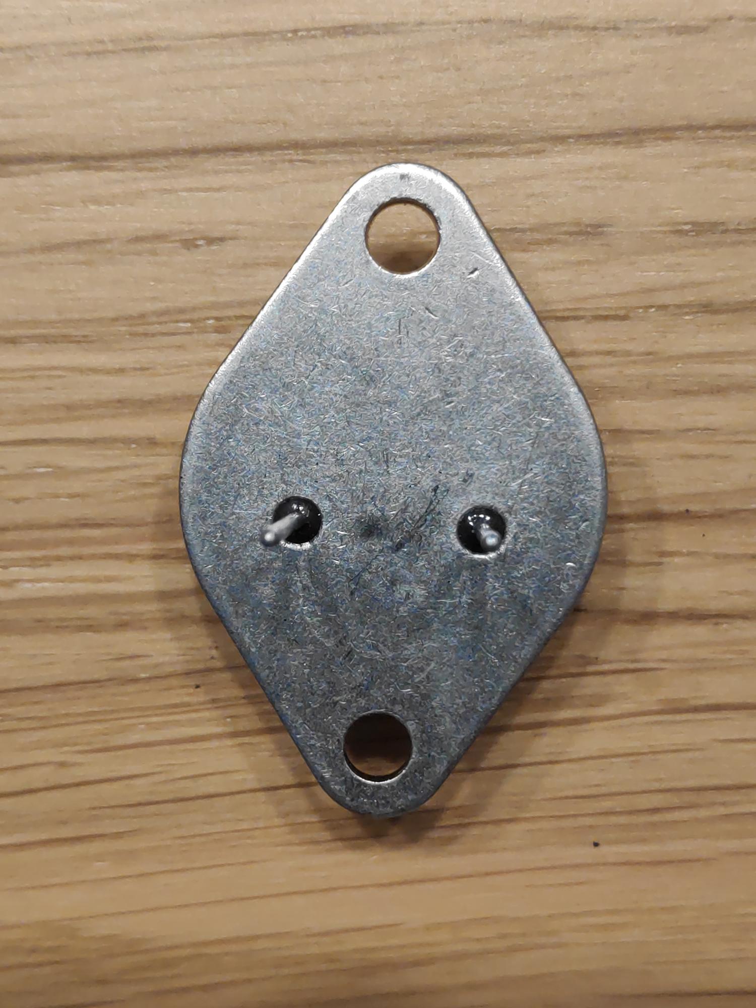

Op jouw plaatje staat een LM337K, een 1,5A negatieve regelaar. Een LM338K is een 5A positieve regelaar, en ze zijn niet uitwisselbaar. De pinout verschilt bovendien ook. Ik heb de datasheet ervan bijgevoegd mocht je er nog wat aan hebben.

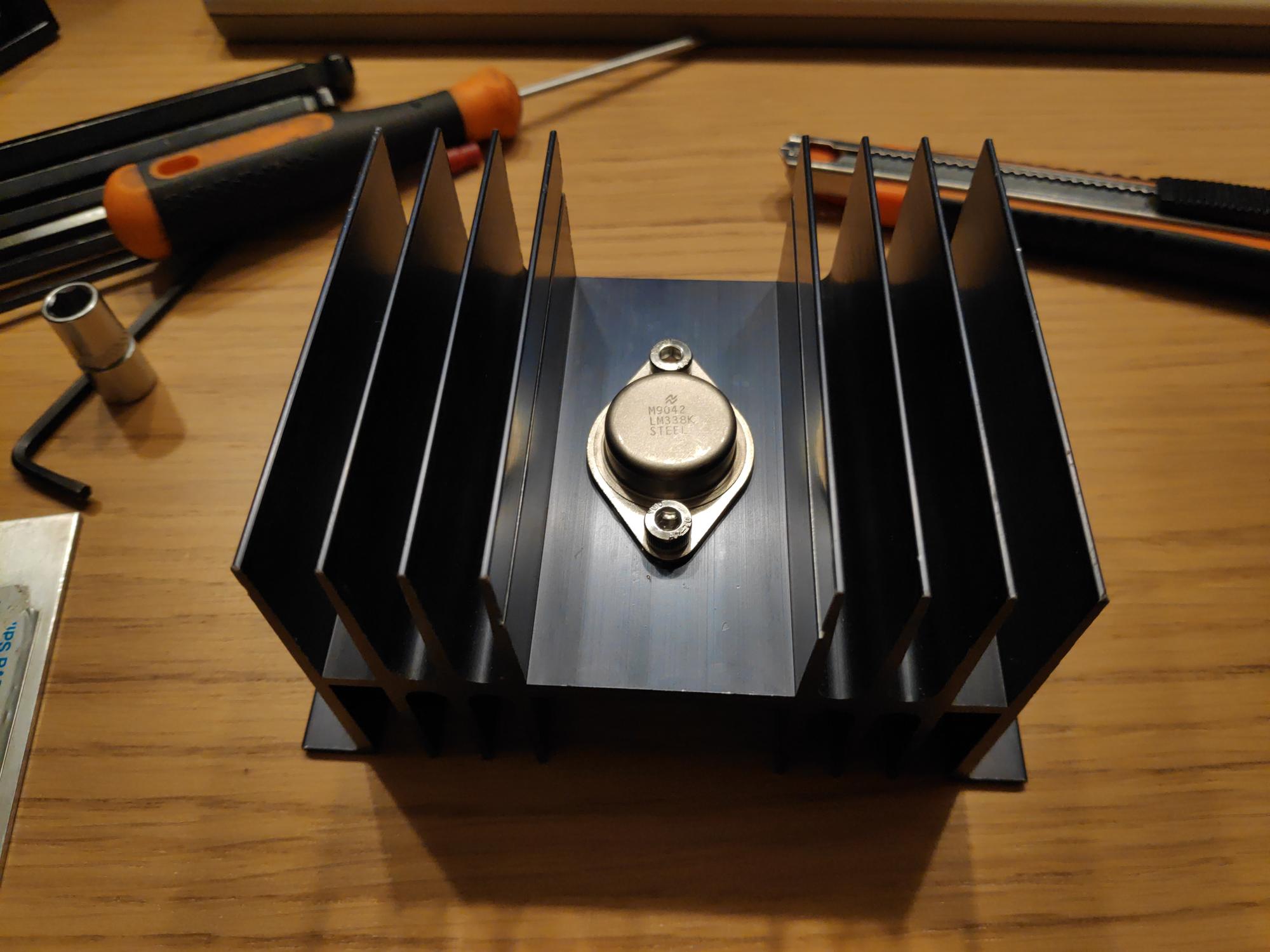

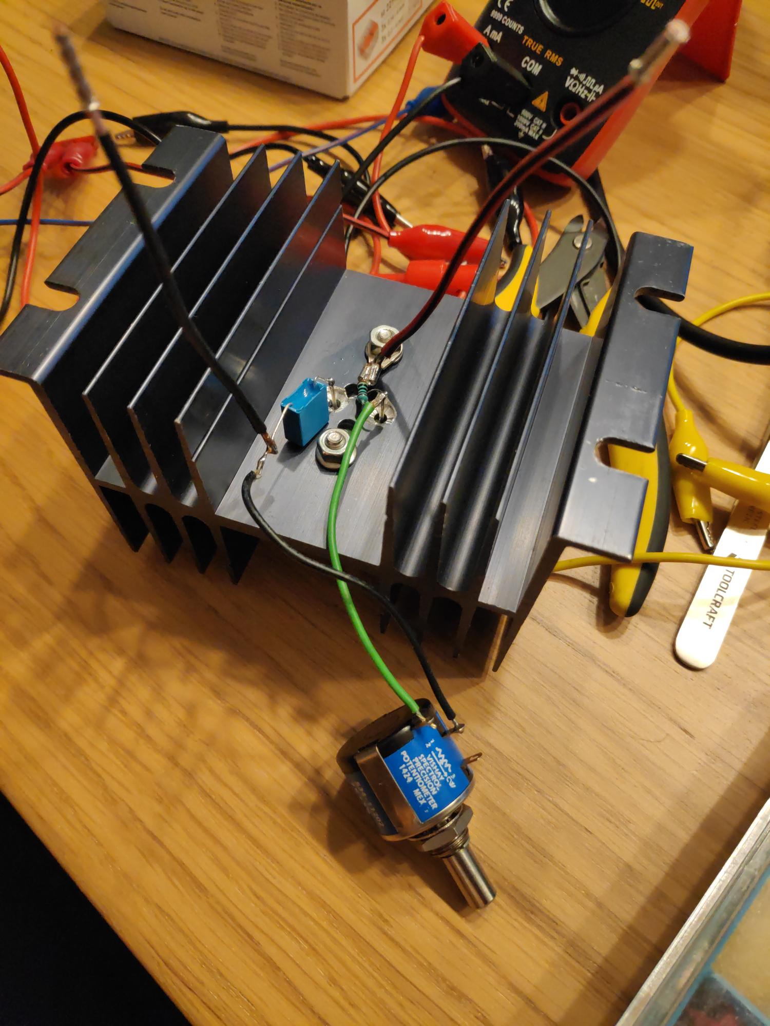

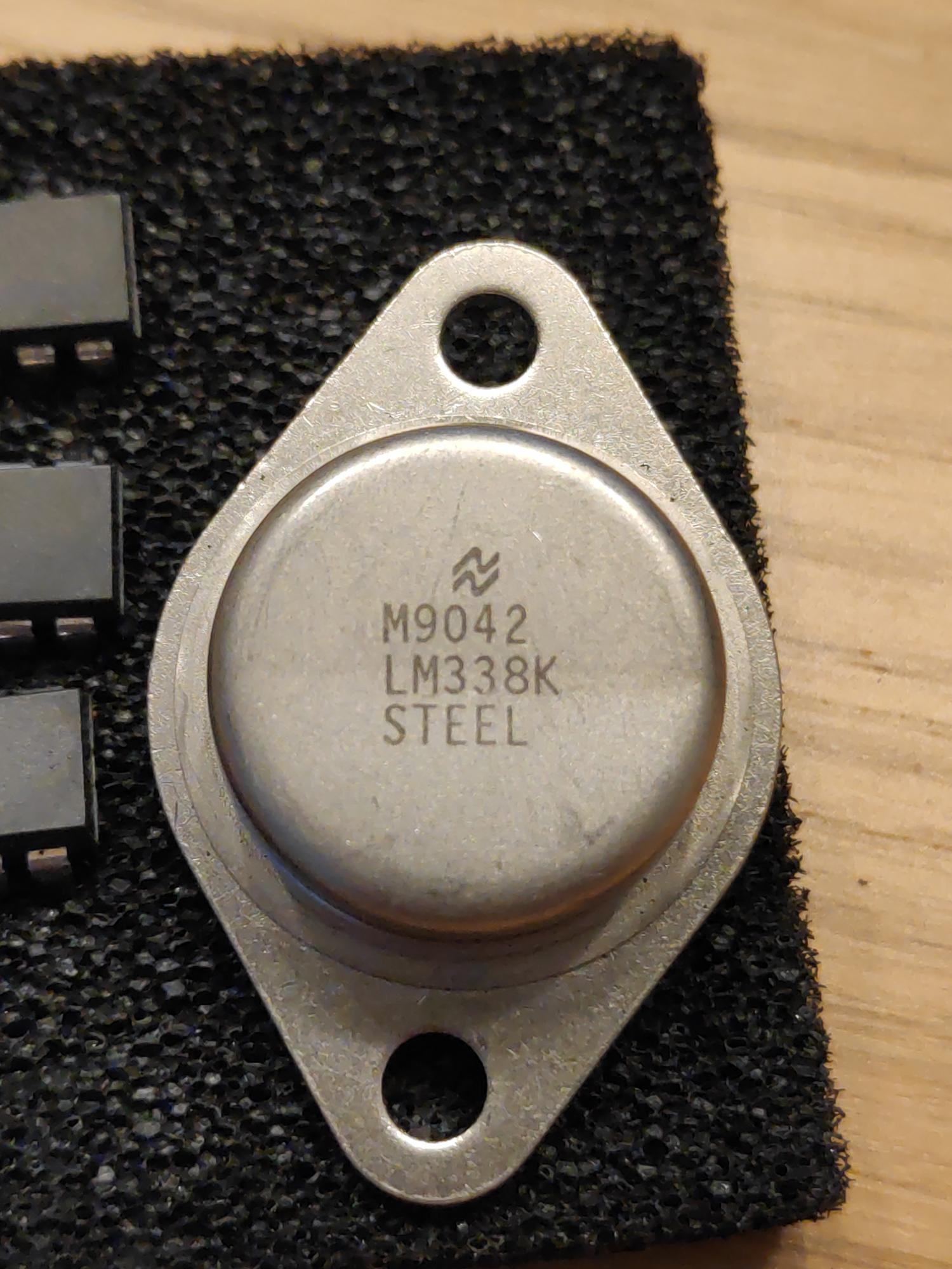

Een paar weken terug heb ik een LM338K van hf-electronics.nl gekocht, volgens mij voorheen bekend als Display Elektronica:
Niets bijzonders aan te zien, maar in elk geval op het eerste gezicht geen rode vlaggen. De onderkant is net zo onspectaculair:
Ik heb geprobeerd of aceton wat met het opschrift doet, en dat is niet het geval. Je ziet dat het er wat schoner van wordt, op deze foto kan je misschien zien dat ik alleen de onderste helft heb gepoetst:
Nu heb ik de rest ook maar opgepoetst, en hem op een toepasselijk koelblokje geschroefd:

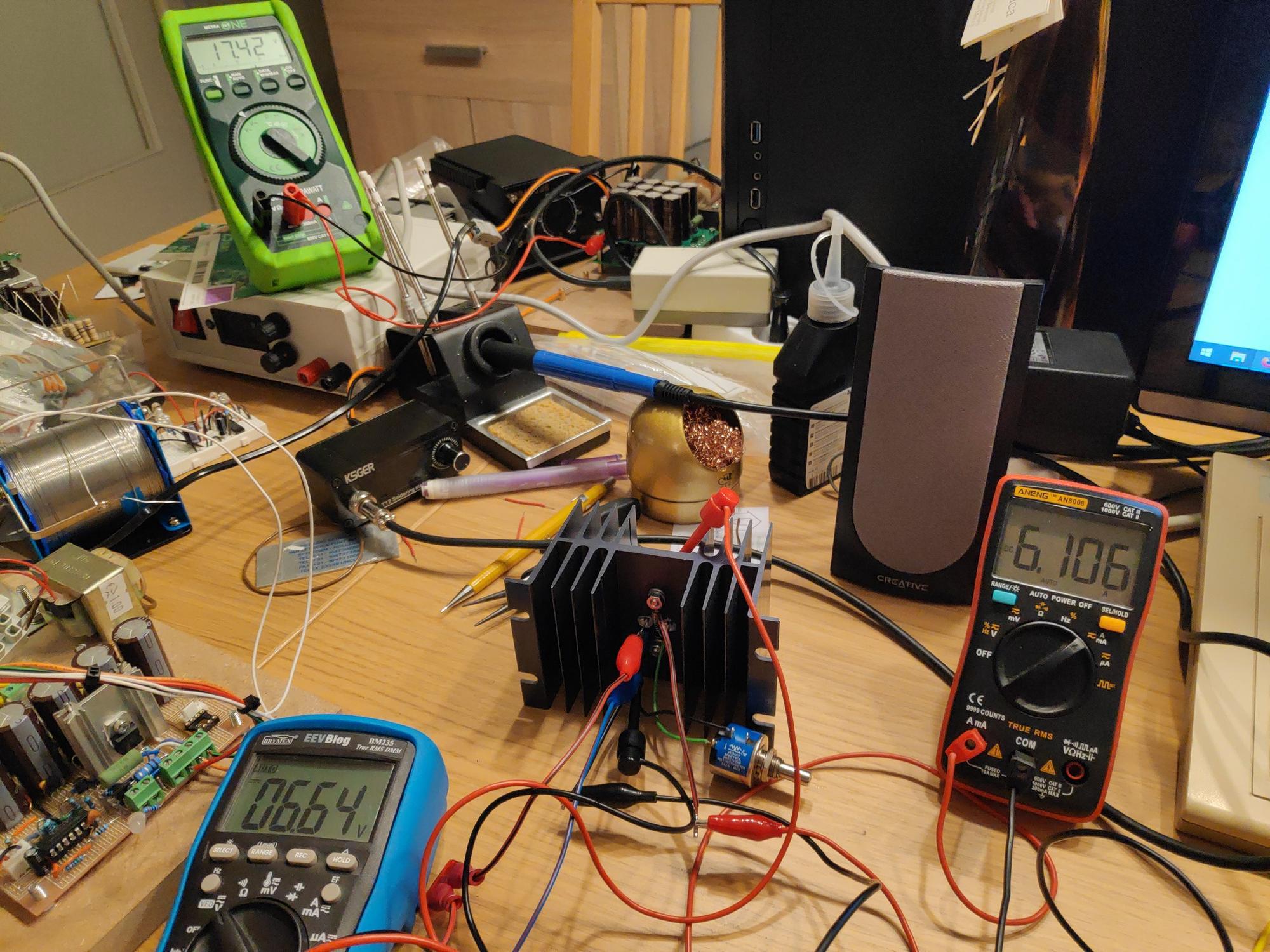

Vervolgens heb ik hem getest met een ruwe opstelling met een trafo en een hoop draden. Ik heb een 1µF filmcondensator aan de ingangspin gesoldeerd. Ik gebruik de andere pin van de condensator als massasterpunt voor metingen en een 1Ω weerstand als belasting.
De groene meter toont de spanning op de trafo. Er zit een lang snoer op, dus deze waarde is niet nauwkeurig, maar was voor mezelf omdat ik wilde weten of deze 3A trafo het nog een beetje trok. De blauwe meter toont de uitgangsspanning en de rode de stroom uit de LM338. De 1Ω weerstand is uit zicht.
Goed nieuws: hij haalt de 6A. Hij presteert iets onder de typische waarden (hij haalt 7A niet), maar de regulering lijkt op orde met 0,5% verschil in referentiespanning tussen 12,5mA en 5A. Dat duidt op dikkere 'bondwires' dan de valse van eerst.
Op het heetste punt van het koelblok heb ik 88°C gemeten met een IR meter, en dan blijft hij 5A leveren, dus de chip lijkt niet zomaar te smelten. Hij overleeft een kortsluiting vervolgens ook, maar begrenst de stroom dan iets verder op 4,8A. De referentiespanning is na deze burn-in wel permanent verlaagd van 1,243 naar 1,240V.
Ik moet eigenlijk een iets zwaardere transformator hebben om verder te testen (deze wordt nu wel heet), en een pulsgenerator bouwen om te zien of hij de gespecificeerde piekstromen haalt, maar ik ben nu redelijk overtuigd dat het in elk geval een aanzienlijk beter product is dan die van Ali.
Conclusie: Als je een LM338K wil hebben, koop hem dan niet van Ali of eBay, maar van hf-electronics.nl, want als dit een vervalsing is, is het in elk geval een goeie.

Eindelijk tijd gehad die V-regelaars te ontleden. Beide hadden ST als merk opdruk op de behuizing. Foto maken is (nog) niet gelukt omdat de boven-verlichting zoek is, heb nu een zaklamp gebruikt maar dat was te donker voor de camera.
Beide die's zien er precies zo uit als op de eerste foto van Robin. Maar de bondwires zijn aluminium en hebben twee draden per aansluiting
Beide Die's zijn nog heel maar de bondwires zijn door (Kan ook bij het losfrezen van het kapje zijn gebeurd maar het ziet er meer gesmolten dan doorgetrokken of gesneden uit.
De ene die is zeker van ST want dat staat er in geëtst. De andere die is 100% gelijk. Zijn die's altijd singel layer ? Even groot, ligt in een zelfde soort zwart "bakje" Maar er is wel verschil in montage van dat bakje op de bodem van de TO-3. Bij de ST versie zit dat bakje helemaal gesoldeerd, de tin is rondom zichtbaar. De andere heeft een "blobje" soldeer aan 1 kant. Geen idee of dat beide gewoon goed is maar als dat niet zo is dan lijkt mij de ST manier een betere warmte afvoer geven.
De andere heeft geen ST opdruk op de die, er staat iets wat op een T lijkt. Er staat geen type op, beide hebben wel een nummer wat onder andere 123 bevat.
Welke heb je nu dan Ik dacht dat je die van pietplof zou krijgen of heb ik iets gemist? Die op zijn foto zijn van LT in elk geval.
Die van ST zijn wel minder gespecificeerd, want de warmteweerstand is er hoger. Als je een ST component hebt zal de 'die' dus waarschijnlijk kleiner zijn. Als er geen heatspreader in zit zou ik denken dat het een vervalsing is...
Hoeben
LM323K van ST maar niet de zelfde opdruk. Bij de ene staat Maleisië, bij de andere niet.
Edit: Ik ben een ramp in het onthouden van cijfers en nu zie ik dat het topic over LM338K ging en dat piet er daar 2 defecte van had. En ook dat hij de dekseltjes al verwijderd had. Die hij mij stuurde hadden hun dekseltjes er nog op.
Het zou kunnen dat hij heeft geëxperimenteerd op een ander component.
Een LM323K van ST heeft zo ver ik kon vinden een ΘJC van 2°C/W, dus een kleinere 'die' en een goedkopere uitwerking zouden niet raar zijn. Gesmolten 'bond wires' kunnen volgens mij alleen een vervalsing betekenen of het sterven door overspanning, waar zo een chip niet goed tegen beveiligd kan worden. Je kunt (de restanten van) de 'bond wires' eens meten: 70µm is in elk geval te weinig.

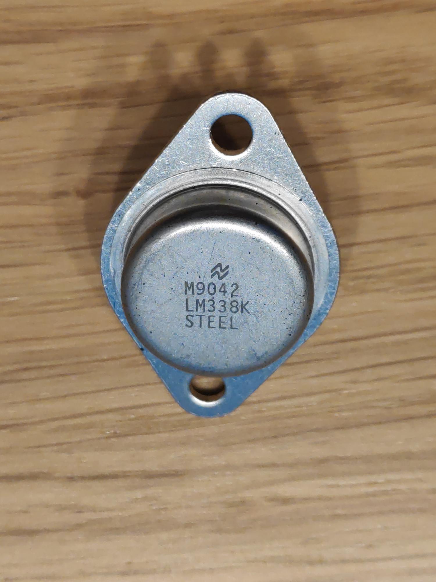

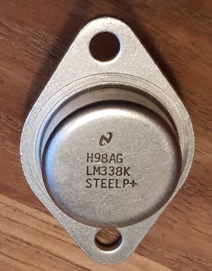

En deze heb ik nog stapels van. Volgens mij zijn dit wel de echte, originele.
Stapels als in "veel in je collectie" of "een partij"? In dat eerste geval raak je er misschien nog wel van af omdat ze nog wel soort van nuttig kunnen zijn voor de eventuele hobbyist (ik heb er laatst bijvoorbeeld nog iets van €6 voor neergeteld). In het geval van een partij is het misschien wat lastig, ik denk niet dat je er honderden van kwijt gaat raken. Ze gaan zelden stuk en een hobbyist gaat er ook niet bakken van kopen.
Je zal ze sowieso eerst eens moeten testen wegens het grote aantal vervalsingen in de omloop. De LM338K kom je ook veel op Marktplaats en eBay tegen, maar dat zijn zelden zelfs al originele foto's en de prijs is te laag en de hoeveelheid te groot. De acetontest is makkelijk om mee te beginnen en lijkt aardig te discrimineren.
