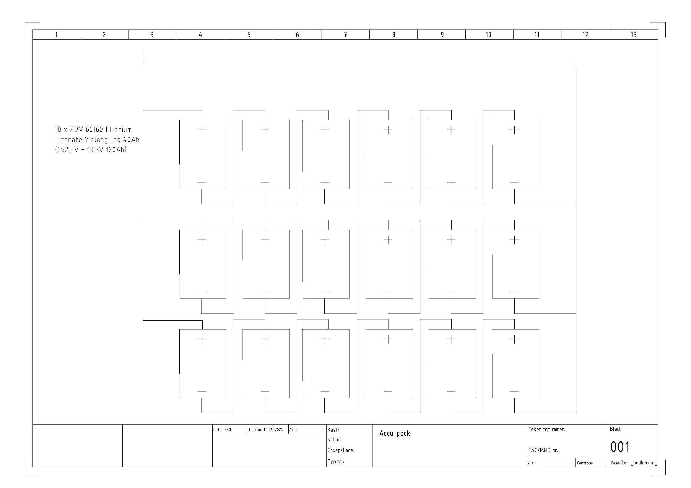

Ik ben van plan om een nieuwe accu voor mijn caravan te gaan bouwen met behulp van 40AH YINLONG LTO Cellen.
Ik moet nog op zoek naar een goede BMS hiervoor.
Deze hebben een capaciteit van 2,6V en 40Ah per stuk.
Ik schakel er dus 6 is serie om aan 13,2 V te komen en daarbij 6 parallel om in totaal aan 80Ah te komen.
Ik heb er echter nog 3 over kan ik deze gewoon parallel er bij plaatsen?
Wat wordt dan de capaciteit?
Alvast bedankt!
Een halve string ergens "bij plakken" lijkt me niet verstandig, je krijgt zo ongelijke slijtage van de accu's. BMS zal er ook niet goed mee overweg kunnen.

Maar bij 40Ah en je zet er 6 parallel, dan heb je 240Ah.
Dus heb je er 12 en heb je 6s2p (6 in serie, per 2 parallel)? Dan heb je een 13,2V 80Ah accu gemaakt.
Uiteraard kun je die 3 er niet parallel aan zetten. Hoewel dankzij de BMS de cellen hopelijk wel gebalanceerd zullen worden, lijkt dat een beetje op een 12V 100Ah accu in serie zetten met een 12V 60Ah accu en daar je 24V vrachtwagen op laten draaien.
Je moet ook nog even opnieuw naar je berekening kijken...
Bij mijn weten is 6*2.6V = 15.6V niet 13.2. Kan zijn dat je een andere spanning van de accu hebt gebruikt bij de ene en de andere berekening...
Verder heeft henk gelijk. Beter niet doen.
Als je vijf-S doet met 2.6V krijg je 13V. Klinkt goed. Dan kom je er (als je er negen hebt) precies 1 tekort voor.... Wacht.. ik maakte even een rekenfout. Je hebt er 15, dan heb je er precies genoeg voor 3P, 120Ah!

In dat geval moet ik er dus eigenlijk 18 hebben voor 13,8 en 120Ah?
Correct, 1 string van 6 stuks is 13,8V (uitgaande van de 2.3 V)en 40 Ah (bij 13,8 V). 3 strings parallel is dan 13,8 V en 120 Ah.
ja dat klopt. Maar je caravan is eigenlijk voor 12V gemaakt deze accu zit met de spanning net iets hoger en zal rond de 14V zijn. Voor een moderne omvormer naar 230V zal dat vaak geen probleem zijn. Als die de spanning aankan is dat juist zelfs beter omdat dan de stroom wat lager is.
Kijk dus wel alles in de caravan na of die ook tegen deze spanningen kan.
Een ander probleem waar je tegenaan loopt is dat je deze accu niet meer met een standaard dynamo kan opladen. Met opladen zit je op 6 x 2,8V = 16,8V en dat is hoger als de max 15V van je dynamo. 15V / 6 = 2,5V per cel en dat is gewoon te weinig. JE zal dan ook een step-up converter nodig hebben om de accu op te kunnen laden vanuit een draaide motor en dan ook zo schakelen dat de converter pas aangaat als de dynamo draait. Dat laatste is niet zo heel moeilijk gelukkig heeft de dynamo daar een aparte draad voor waar je een relais mee kan schakelen.
Alle aangesloten apparatuur moeten in stand-by dan ook 17V aankunnen als de accu aan het laden is.

Als de "vol" spanning 2.8V/cel is, wil je dan niet gewoon toch 5S maken? Zeker als je 15 cellen hebt gekocht....
Dan gaat ie redelijk vol met een gewone acculader (wel een beveiliging bouwen/kopen dat je niet over de 14V gaat) en dan zit je op 11.5V nominale spanning. Tja, iets minder dan de 12V nominaal van een loodaccu, maar ja.

Waarom LTO en geen LiFePO4? Dat is veel gangbaarder.
Die dingen kosten rond de 80-90 euro per cel van 105Ah (3.2V). Met 4 stuks zit je dan prima.
120Ah is een eurotje of 100-120
Een xiaoxiang / dykb 100A BMS met bluetooth en low-temp cutoff kost een eurotje of 60
En is de rest van je installatie wel geschikt? (Denk bv aan je laders)
LTO is leuk als je hogere stromen nodig hebt en veel laadcycly, maar voor recreatief gebruik is 3C (even los van het BMS) al meer dan zat, en heb je ook geen 10-duizenden cycles nodig. Zeker als de accu's in de range 20-80% houd kun je 4000-5000 cycles halen.
Bouwvorm is ook een stuk praktischer dan LTO. En als je 4S2P doet heb je 210Ah (of je pakt de 90Ah modellen, die zie ik her en der voor 50-60 euro)
