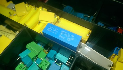

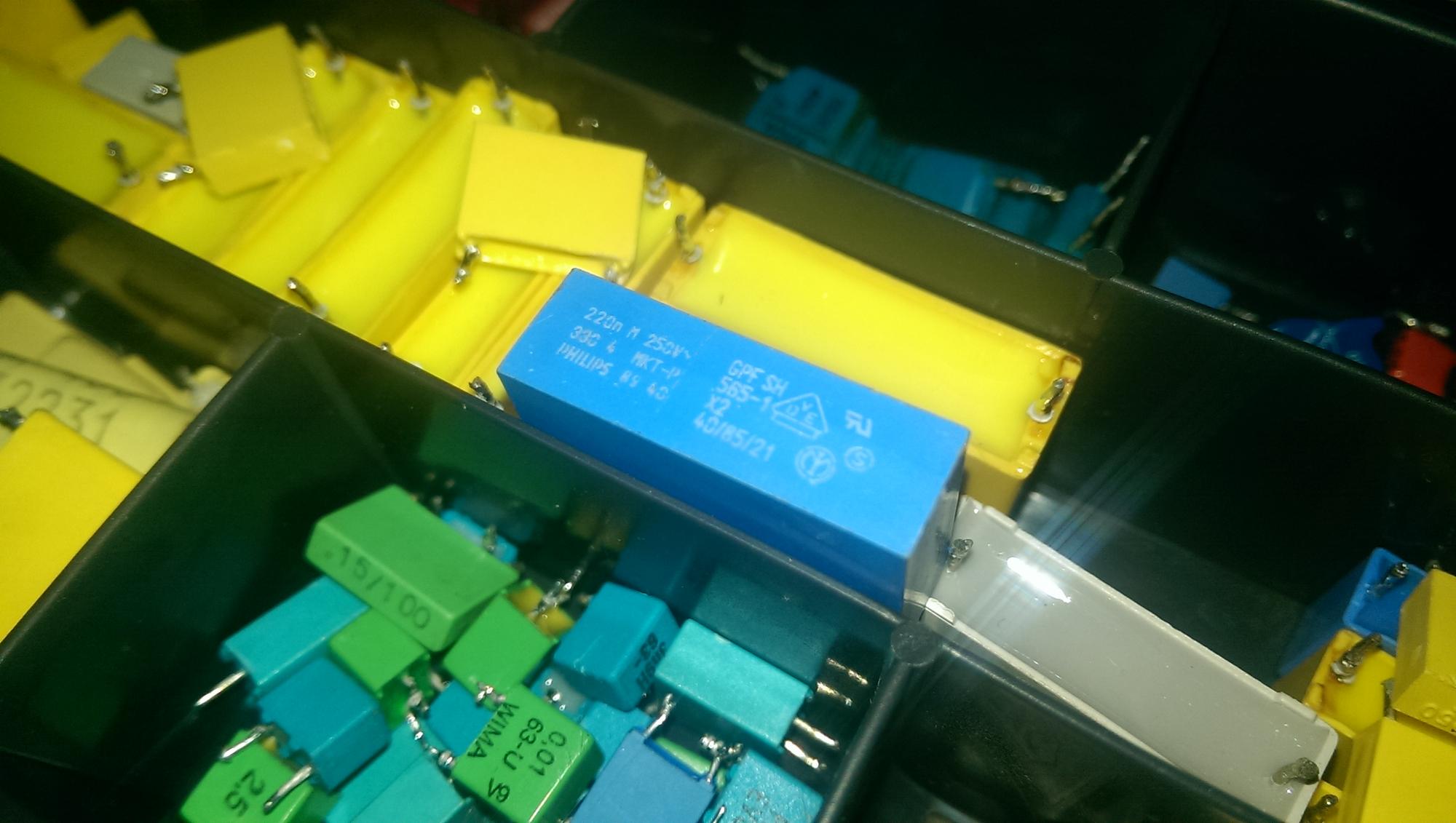

Zou moeten werken, eerlijk gezegd zou elke X2 condensator dit kunnen doen, alleen die Rifa bommen moet je mijden als de pest.
En hun Wima zusjes die er bijna hetzelfde uitzien, iets minder snel stuk gaan maar minstens zo hard fikken.

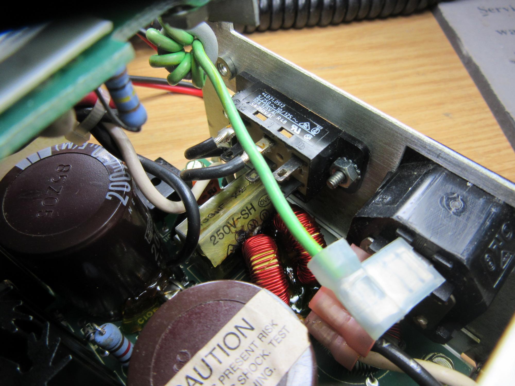

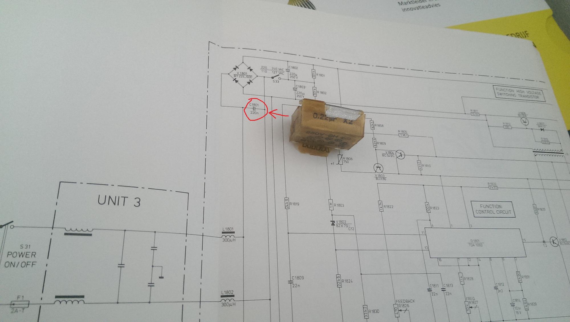

Ik heb hier zo'n zelfde philips oscilloscoop staan. Misschien dat ik hem ook eens open maak en die condensator preventief vervang.
Hij staat hier naast een HP8591 spectrumanalyser waarvan deze week zo'n zelfde condensator uitrookte. De lucht is nog niet opgetrokken. De voeding heb ik al wel uit elkaar gehaald. Het ding zit best vervelend in elkaar met twee gesandwitchte printen.
En vandaag was het dus raak, de condensator uit de Philipsscope ging er echt aan. De hobbyruimte zat weer vol met rook.....En weer is het windstil.
Nou, dat heeft dan ook niet lang geduurd... Ik heb een stapeltje Philips voor toekomstige werkplekinrichting staan en daar gaan die rookbommen uit zelfs nog voordat er maar een netsnoer bij in de buurt komt.
Ik vraag me toch af of ik nou geluk heb gehad, ik heb jarenlang naar Grundig televisies gekeken en zelfs nooit gekeken wat daar inzat. Van andere modellen weet ik dat ze vaak WIMA MP3 gebruikten. Iets beter, maar die heb ik toch ook uitgefikt gezien (zoek op PE2169 voor een Philipsproduct waar die inzaten, laatst 1 bij het oudijzer gegooid omdat hij te ver opgefikt was).

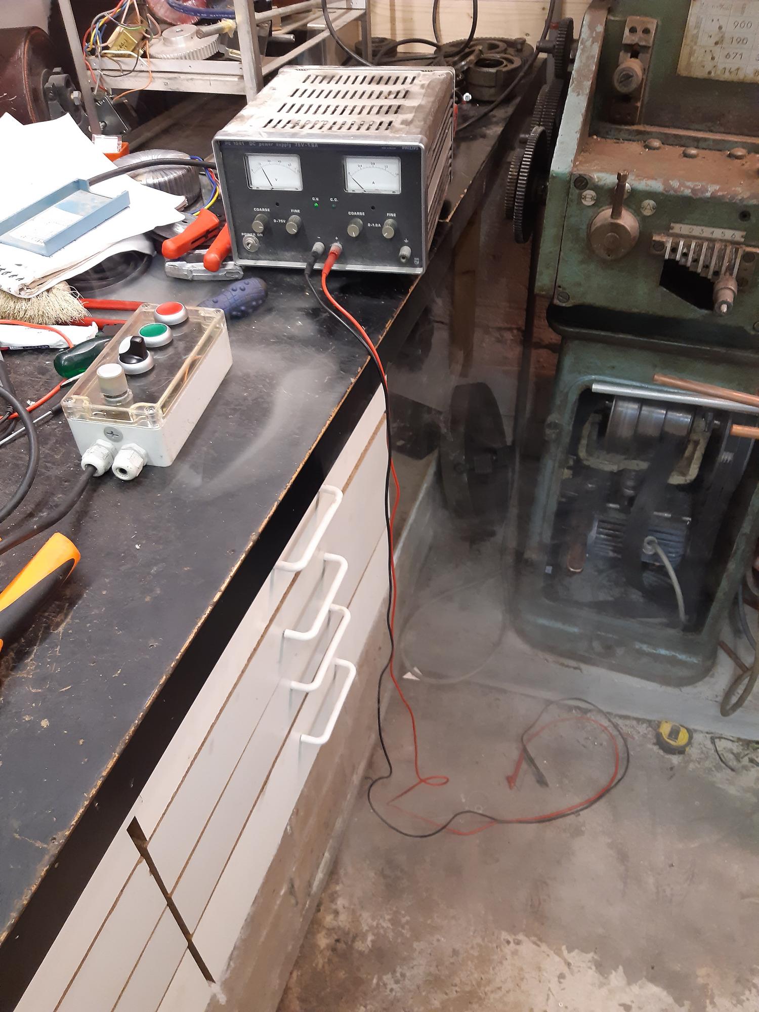

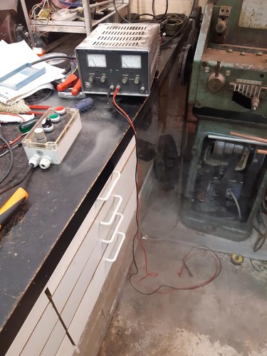

Ik had vorige week in Philips voeding 0 - 75V ook zo een rookbom, op de werktafel stond gewoon een mist- damp wolk van ca 10cm hoog wat langzaam voort bewoog.

Mijn voeding heeft een vast gemonteerde stekker dus dan kan het wel lastig worden. Hij ging af ca 20 seconden nadat ik bezig was, dus je hebt wel de tijd om de stekker erin te steken
. Wellicht om het Rifi/Wima rookbommen topic te openen met je mooiste rookpluimen. Ik was net te laat met filmen, nog wel een mistige foto kunnen maken, het wiite wat je op het bureau ziet naast het kastje met de drukknoppen is dus ook die mist. Op de grond hangt het ook nog.
