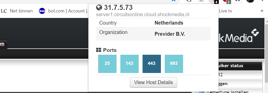

Poortjes staan ook open :-)
[Bericht gewijzigd door RAAF12 op (100%)]

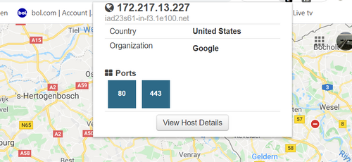

nou is op zich poort 443 wel ok om open te hebben als je een webserver op https draait.
configuratie van de webserver ondersteunde protocolen is niet helemaal jofel.

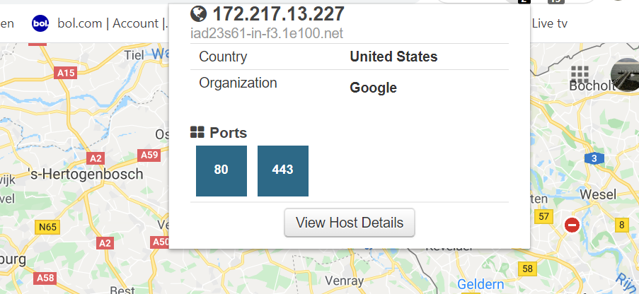

Alleen port 80 en 443 is zowat standaard op de websites van de grote jongens. Jeroen zal er wel een goede reden voor hebben dat het zo staat ingesteld. Bijv. remote editten op het vakantieadres :-)
http en https ports
