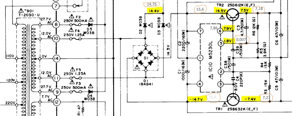

Bij het vervangen van de voedings elco s is bij mij helaas "iets" fout gegaan waardoor de transistor 2SD612K er letterlijk uit knalde. Deze uiteraard vervangen maar nu werken helaas de commando knoppen nu niet meer allemaal. Wanneer je de speler aanzet zou de cassette automatisch moeten laden maar dat doet ie niet meer. Eject lukt nog wel maar slechts een keer. Wanneer ik op ik op play druk gaat de motor wel draaien maar de cassette wordt niet geladen en wordt de aandrukrol niet geactiveerd. De cam motor draait wel maar reageert niet correct op de commando s. Alle voltages lijken normaal en heb ook al heel veel transistoren en ic's gecheckt en gewisseld maar helaas zonder resultaat. Het eerdere topic over de GX f 51 heb ik gelezen en uitgevoerd maar lost het probleem niet op.
Voordat ik het definitief opgeef zou ik graag horen of iemand met wat meer kennis hierover nog suggesties heeft en mij verder kan helpen.

Als TR2 collector-emitter sluiting heeft gehad hebben de daarachter gelegen onderdelen de dubbele spanning gehad, dat vinden ze niet fijn.
Heb je weer de gele spanningen na het vervangen van die TR2 (2SD612K)?

Vermoed dat het defect raken van TR2 veroorzaakt is door sluiting van pin 6 van de afspeelunit met aarde door het openbuigen van de draadklem en "vergeten" die terug te buigen. (zie foto)
Pin 6 is verbonden met IC 10 pin 1 (dmv de draad met het blauwe kruisje).
De werkelijke meetwaarden heb ik bijgesloten hierbij zie je dat de waarde op pin 5 van IC 10 niet klopt.

Weet je zeker dat je die 0,007 volt goed hebt gemeten? (Meet anders eens over R5 daar moet dezelfde 1,8v staan)
Het is nogal vreemd dat wel ongeveer de juiste spanning uit TR2 komt.
IC 10 pin 1 is de voedings groundpin en komt van het knooppunt C1 en C2, alle spanningen in het schema moet je meten tov die pin.
Ik hoop ook wel dat er een min (-)teken moet voor die 16,6v (collector) en 7,27v (emitter) van TR1!
(let op de polariteit
Die spanningen zijn wat hoger dan het schema mogelijk komt dat omdat we tegenwoordig 230v hebben ipv 220, zet de netspanningsselector op 240v ipv 220v.
Mogelijk is er wat met R5 en R6 mis daaroverheen hoort die ±7,3 volt te staan. Op het knooppunt van R5/R6 staat de adjust spanning voor IC10 pin5. Welke spanning meet je over C47? Edit C6?
Die waarden op TR 1 zijn inderdaad min, vergeten een - teken bij te zetten.
De waarde op C47 is 7,3V.
Ik meet nu op C3 7,1 V aan de plus en op de andere kant 1,763 V dus dat lijkt me ok.

Daar had je eerder 0,007v (nu 1,763) gemeten hoe kan dat nu wel goed zijn?

Nu in het schema verder zoeken naar spanningen die er moeten zijn, er niet zijn, (of die veel lager zijn.)
Ik denk dan aan de emitters van:
TR3, 20,2v
TR5, 30v
TR7, 10,1vTR28, 7,1v (was van de GX-F71)
Collector van TR6, 4,8v
En op de Motor PCB de collectors van:
TR1, 14,4v
TR2, -14,7v

Sommige uitkomsten zijn opmerkelijk en heb daarom wat meer gemeten;
TR3 E=30,4 C=33,6 B=21,3
TR5 E=27,4 C=33,6 B=26,8
TR7 E=9,8 C=14,7 B=10,4
TR6 C=4,8
TR1 C=16,5
TR2 C=-14,7
Sorry maar van TR 3 = E20,6 weet ook niet hoe dan kan maar deze meting is zeker correct. Vertrouwde het al niet kijkend naar het schema.
tikfoutje
Je kan ook je vorige bericht editen en aanpassen met de editknop.
TR3 E=30,4 C=33,6 B=21,3 / E = 10v te hoog! nagemeten toch 20,6v / OK
TR5 E=27,4 C=33,6 B=26,8 / kan net.
TR7 E=9,8 C=14,7 B=10,4 / OK
TR6 C=4,8 / OK
TR1 C=16,5 / zo'n 2 volt te hoog komt van +D1 (brugcel) het zij zo niets aan te doen.
TR2 C=14,7 / (minnetje vergeten.

Vergeten, weer bedankt voor je update. TR5 nog eens nagemeten de meting klopt en die - voor TR2 op het motor board ook.. Nog een next step??
