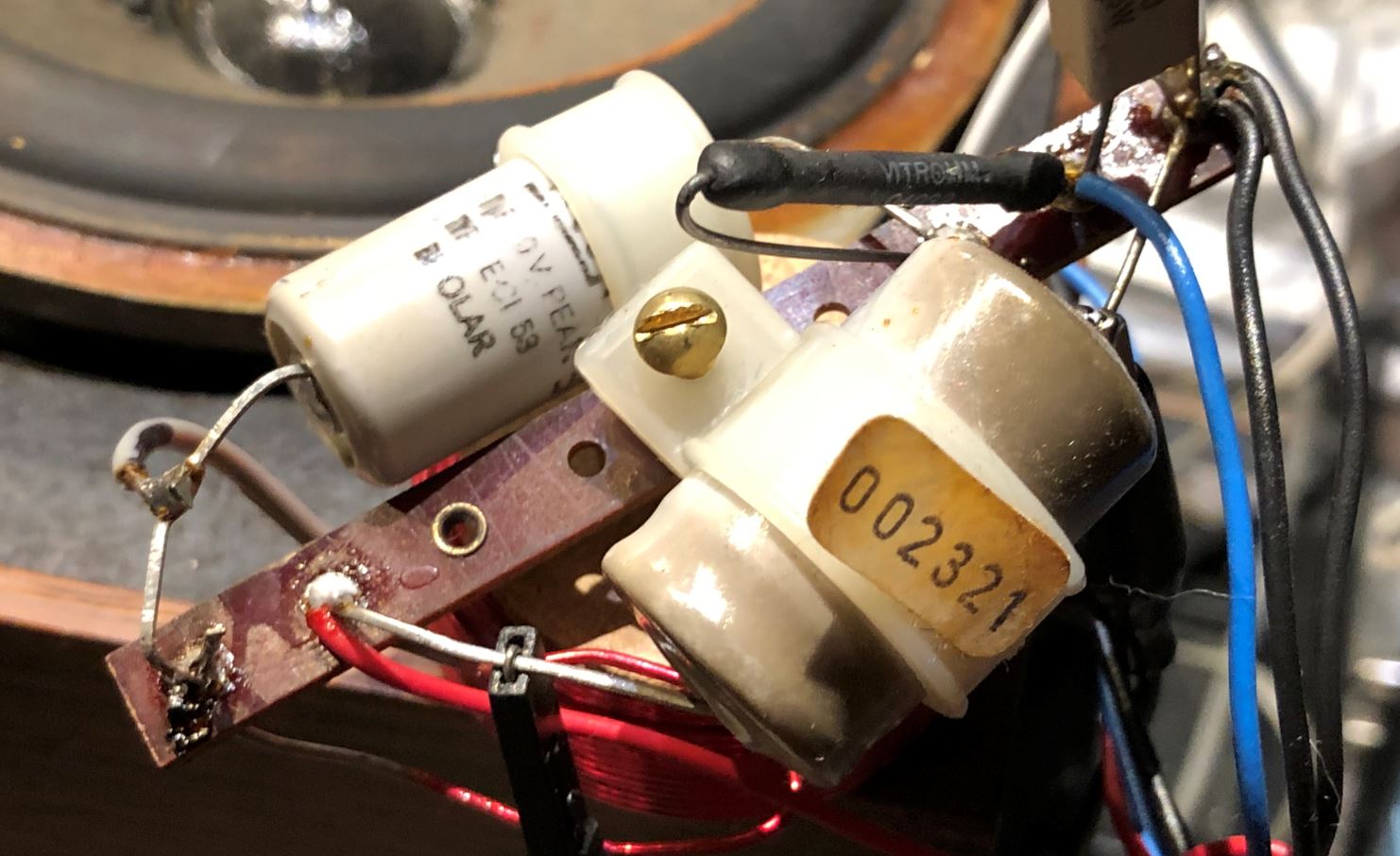

In het wisselfilter van een wat oudere speaker zit toch vaak een bipolaire elco.. en die gaat wel degelijk achteruit. (maar het is moeilijk dat kapot te repareren)
En ik dacht dat er in MFB's ook wel enkele elco's zitten.
Ik had het over een luidspreker, niet over een wisselfilter en ook niet over een MFB-box.
Noem eens een luidspreker waarin een condensator zit en waar dan wel?
Jij weet ook wel beter.......

Op 9 juli 2020 11:11:52 schreef buzzy:
[...]Ik had het over een luidspreker, niet over een wisselfilter en ook niet over een MFB-box.
hier bvb.. (2 stuks bipolaire elco) in de luidspreker (op het filter)
