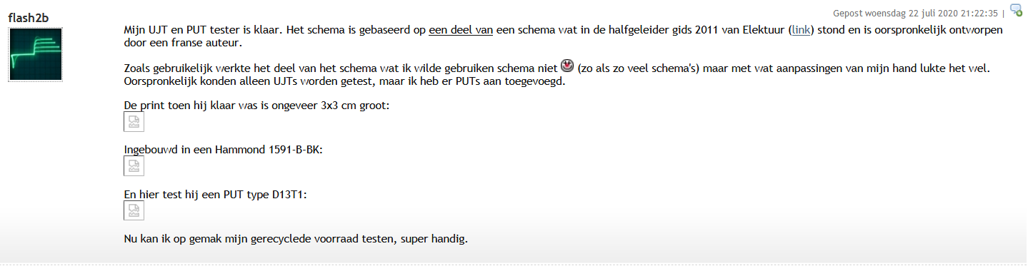

Ik heb het nu 2 maal voorgehad dat de foto's in een post niet zichtbaar zijn, zie voorbeeld:
Bij oudere discussies heb ik dat ook, maar ik denk dat deze foto's niet meer beschikbaar zijn, maar nu heb ik het ook soms bij recente discussies.
Als ik de post eronder leest, zijn de foto's voor die persoon wel zichtbaar.
MVG,
Luc.

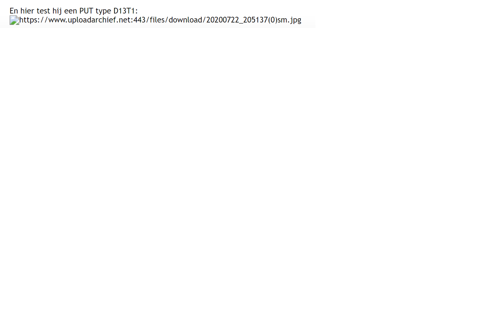

Die plaatjes staan op "uploadarchief". Dat is een externe site. Sinds dat CO https is en toen veel links naar uploadarchief nog niet, moest de CO site zulke plaatjes downloaden en dan de link naar de locale copie plaatsen. Dat werkte in het begin niet altijd even betrouwbaar, maar schijnt het de laatste tijd goed te doen.
Wat mij de laatste paar dagen weer regelmatig overkomt is dat m'n router te lanzaam is met het ophoesten van DNS lookups. Dus 5 sec later een reload zou dan helpen.
Het zou ook zo kunnen zijn dat jou browser het verdacht vind dat je op CO een pagina opvraagt die plaatjes van een andere site linkt... Of jou browser accepteert het certificaat van uploadarchief niet?

hobby luke
https://www.circuitsonline.net/forum/view/147474/14
Dit is de posting (show your projects part 33).
Ik dacht dat uploadarchief hier door niemand meer gebruikt werd, blijkbaar toch dus.
OK, als dat de oorzaak is, dan is het geen probleem.

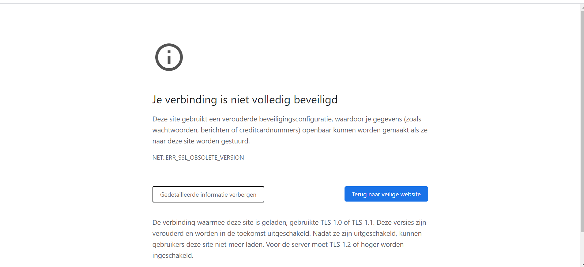

Je moet TLS 1.1 support aanzetten in FireFox omdat upload archief geen 1.2 ondersteund en deze versie standaard is gemaakt in FireFox.
Zie ook: https://www.circuitsonline.net/forum/view/150371
https://hacks.mozilla.org/2020/02/its-the-boot-for-tls-1-0-and-tls-1-1…

Het uploadarchief gebruikt inderdaad nog TLS1.1, zolang dat niet wordt geupdate blijft FF ze niet weergeven.
Of je moet inderdaad TLS1.1 support aan zetten (nu kan dat nog, hoe lang nog? geen idee.)

Dan zie je de link die niet werkt. Het upload archive zit daar op HTTPS. Jeroen heeft sinds kort ook weer port 80 opengezet van deze site. Zie
https://www.shodan.io/host/31.7.5.73
Maar dat het niet helemaal lekker loopt is wel duidelijk.

Firefox heeft inderdaad TLS1.0 en TLS1.1 standaard uitgeschakeld. Andere browsers zullen nog volgen.
Marcel zal dus zijn server moeten updaten om minimaal TLS1.2 te ondersteunen. Als quick fix zou ik nog de Upload Archief plaatjes door onze HTTPS image proxy kunnen trekken maar het handigste is als Marcel het aan zijn kant fixed.
