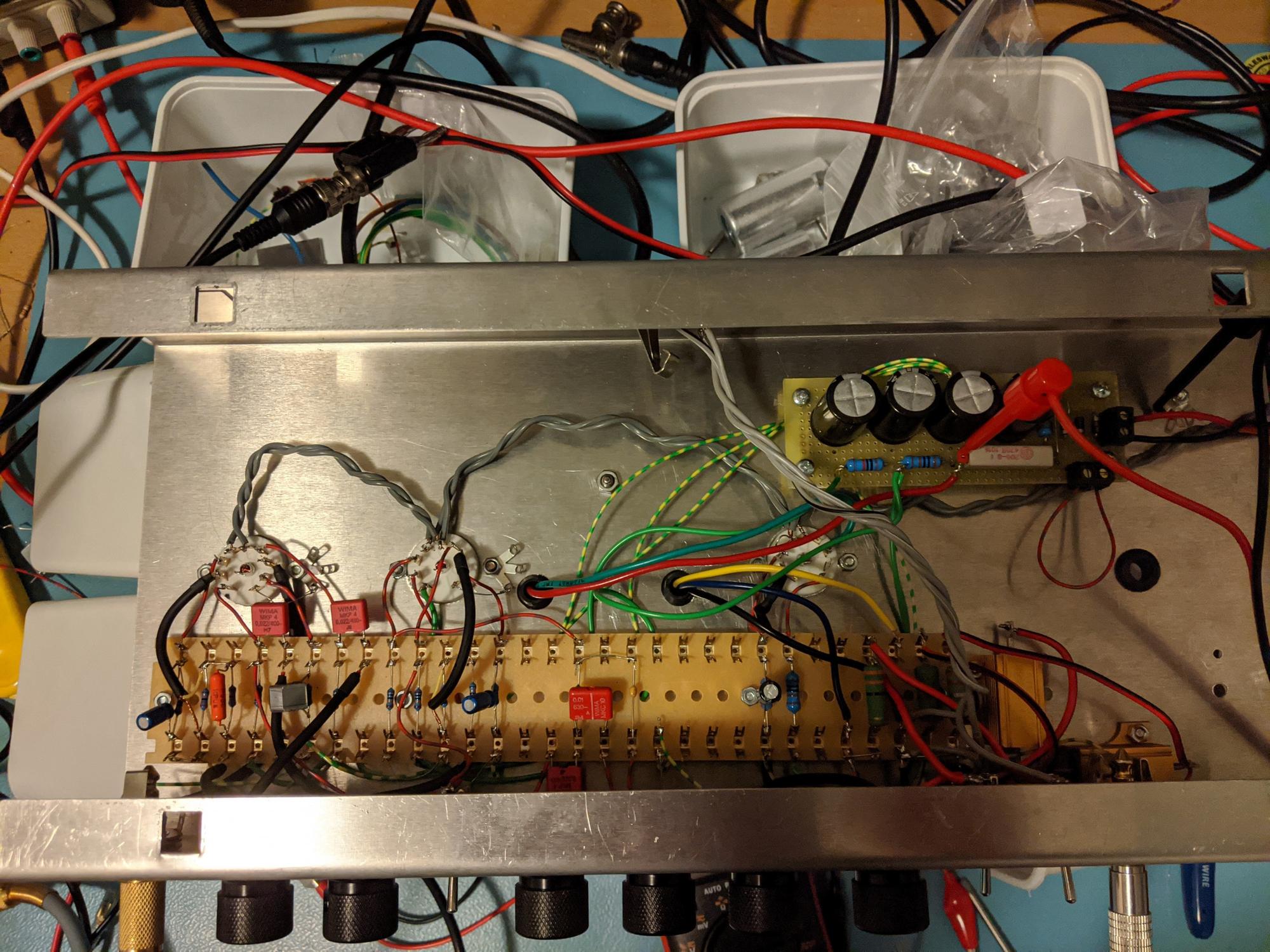

Ik heb laatst een EL84 gitaarversterker afgemaakt. Het is het Hi-Octane ontwerp van AX84.
Het ontwerp van de kast is geïnspireerd op een bekende Britse gitaarversterker fabrikant ;).
Lambiek
Ziet er goed uit Jeroen. En hoe klinkt het geheel?
De versterker doet me denken aan deze grap. (het publiek begrijpt hem niet, zelfs niet na de hint).

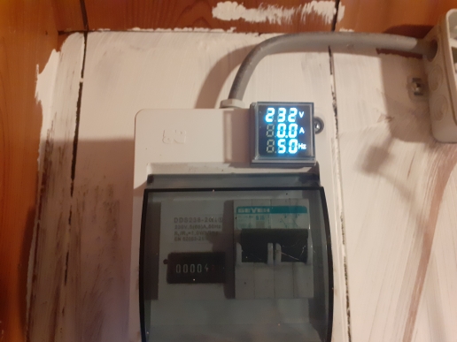

In het kader van ouwe troep recyclen;
Afgelopen jaar heb ik via MP een aantal sets oude panelen met OK4E-C100 micro-inverters achter op het paneel voor een appel en een ei kunnen kopen. Die liggen al te lang in de schuur dus nu toch maar eens kijken of het wat is.
Shell panelen van 100Wp uit 2003 met zoals gezegd de beruchte OK4E inverters en een hoop gevloek om het allemaal op het dak te leggen (pannelat beugels passen niet... :( ).
Die converters schijnen een drama te zijn, we gaan het wel zien.
Maar goed, 4 panelen aangesloten en het lijkt toch wat te doen. oké, 15 watt is niet heel veel, maar we hebben op moment van foto net een onweersbui gehad.
Piek meting met 241 volt, 1422mA (~343 watt).

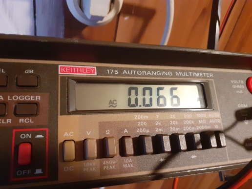

Toch fijn dat ik nog een nog zo'n ouwe 175 had liggen, die blijft voorlopig nog even hangen.
en tja; mA's dan doet deze nog net even niets :) :
even voor de wijsneuzen over 'waarom gebruik je niet...';
Zoals geschreven heb ik de sets (12 panelen met inverters) voor een appel en een ei kunnen krijgen. Het gaat mij niet om het energie label, maximale besparingen of iets dergelijk, maar puur voor de gein.
Binnenkort ga ik het nog uitbreiden met de overige panelen, een oude UPS en wat bijkomende ongein om overdag de accu's te laden en 's nachts een wasje te draaien :)
ps. dit is een schuurtje, niet miepen over het schilderwerk ;)

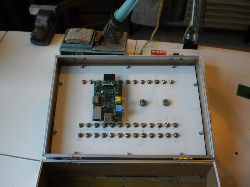

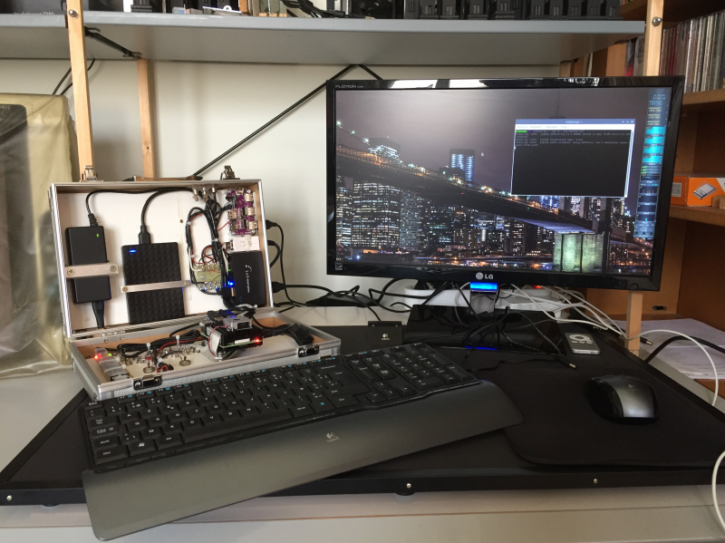

Raspberry PI 1-2-3-4 (deel 1)
Het is +/- 7 jaar geleden begonnen met een RPI 1 en een oud koffertje van een Dremel kloon.
eSe

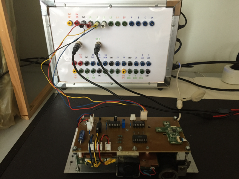

Raspberry PI 1-2-3-4 (deel 2)
Een jaar of 4 geleden zo'n Bitscope ingebouwd, kleinste model. Ik had beter 3 maal zolang gespaard en een low end Rigol gekocht, waarschijnlijk 10x beter.
Maar het werkt en voor mijn huis/tuin en keuken electronika meer dan goed genoeg.
Ondertussen zijn we +/- 7 jaar verder, nog steeds hetzelfde koffertje. Na de RPI 1, kwam de 2B, dan de 3B en nu een RPI 4 met 4GB ram. Werkt lekker :-)
5v 5A voeding, 1 TB harde schijf, USB2 hub, RJ45 koppeling voor het netwerk en een HDMI splitter 1 in naar 2 uit. Met de RPI 4 niet echt meer nodig, die heeft 2 HDMI kanalen.

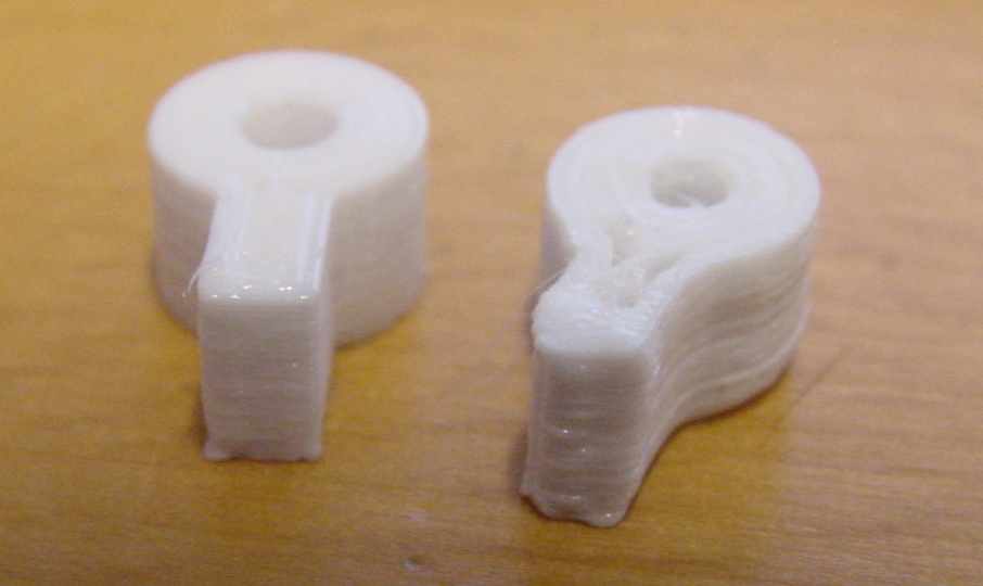

Ik vond deze foto op m'n camera toen ik over een ander project wilde posten:

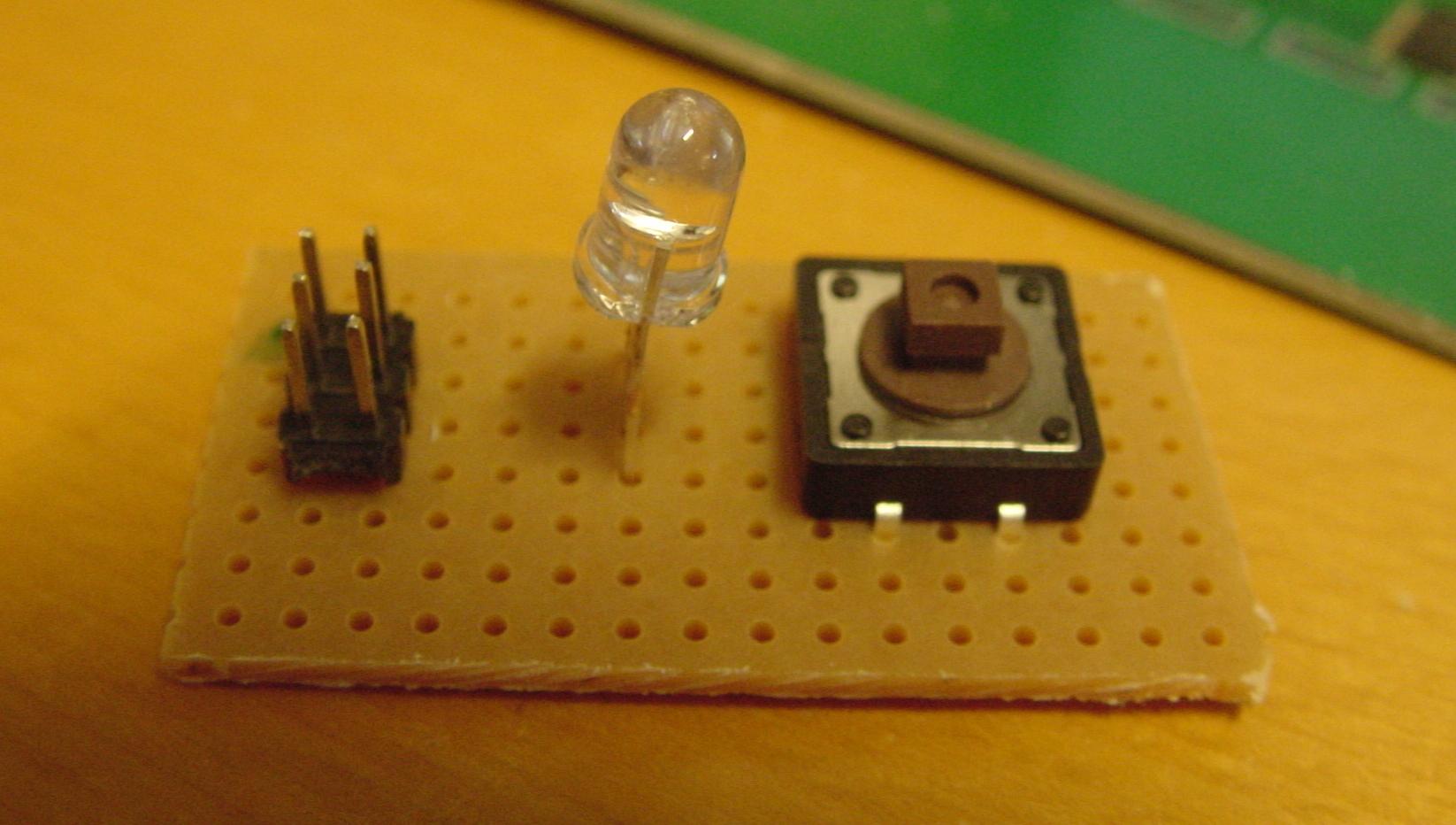

Ohja. Dit is versie 1.0 van het led-en-schakelaar printje. De USB-relay heeft een voor klanten niet beschikbare SPI connector maar voor deze speciale firmware zijnd at gewoon 4 GPIOs... De achterkant is te lelijk om te laten zien. :-)
De bedoeling was om dit in de deksel te lijmen. Maar bij nader inzien vond ik apart de onderdelen op de deksel doen handiger. Dus V2.0 van het printje heeft gewoon 2x3 SPI in en dan uitgebroken naar een 1x4 voor de led en een 2 pins connector voor de schakelaar. 5mm gat geboord, led er in en.. klemt eigenlijk wel prima. De schakelaar heb ik met hotglue vastgelijmd. Ik moet nog een knopje 3D printen, maar zo werkt het ook al prima.
(Misschien niet goed zichtbaar: De led is een 4-pins common anode RGB led. De huidige code gebruikt de "blauw" niet eens, maar het is wel aangesloten).

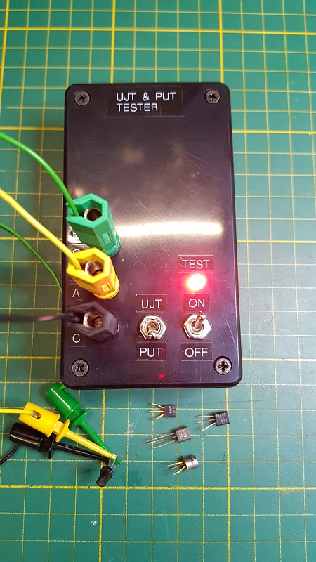

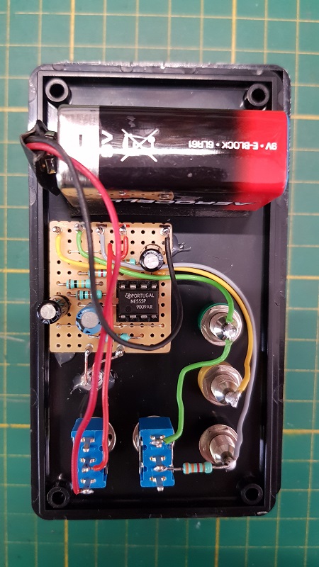

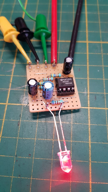

Mijn UJT en PUT tester is klaar. Het schema is gebaseerd op een deel van een schema wat in de halfgeleider gids 2011 van Elektuur (link) stond en is oorspronkelijk ontworpen door een franse auteur.
Zoals gebruikelijk werkte het deel van het schema wat ik wilde gebruiken schema niet :+ (zo als zo veel schema's) maar met wat aanpassingen van mijn hand lukte het wel. Oorspronkelijk konden alleen UJTs worden getest, maar ik heb er PUTs aan toegevoegd.
De print toen hij klaar was is ongeveer 3x3 cm groot:
https://www.uploadarchief.net:443/files/download/20200718_182012sm.jpg
Ingebouwd in een Hammond 1591-B-BK:
https://www.uploadarchief.net:443/files/download/20200722_204749sm.jpg
En hier test hij een PUT type D13T1:
https://www.uploadarchief.net:443/files/download/20200722_205137(0)sm.jpg
Nu kan ik op gemak mijn gerecyclede voorraad testen, super handig.
Ziet er netjes uit!
Vraagjes: Waarom zet je de 555 in een IC-voetje? Gaat die zo vaak stuk?
flash2b
Ik zet mijn ICs altijd in voetjes, dus deze 555 ook. Dat is handig als er ooit getroubleshoot moet worden. Niet dat ik denk dat deze 555 snel stuk gaat, want hij stuurt alleen een led aan en alleen de trigger pen is extern bereikbaar.

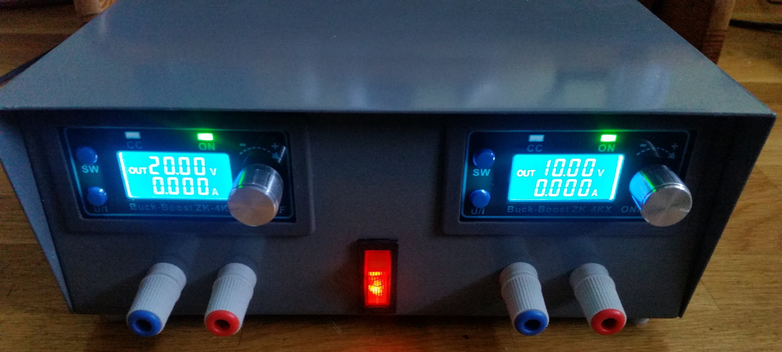

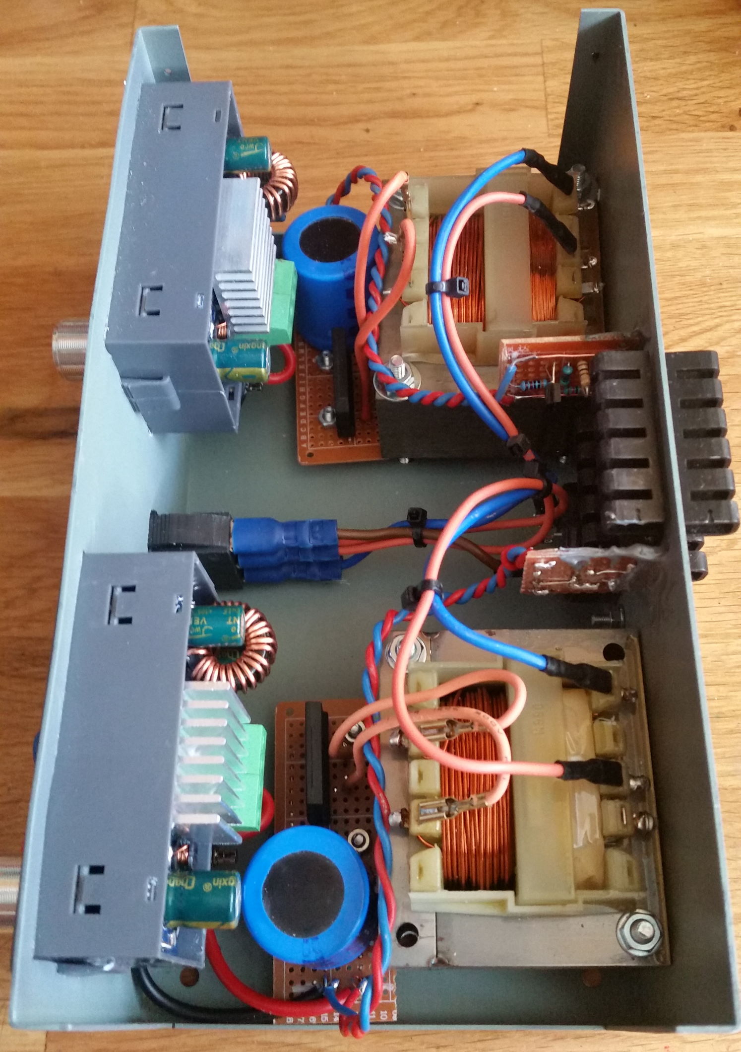

Dubbele experimenteer voeding gebaseerd op twee ZK-4KX dc/dc modules
2x Trafo 21.5Vac 45VA + brugcel en 4700µF
Hmmm, en een actieve zener omdat de trafo's obelast net wat meer leveren?
Roland van Leusden
@Sine, inderdaad rond de 32 Vdc onbelast. De modules zijn gespecificeerd tot 30V, active zener dus met een TL431 & PNP darlington.
electron920
Ha Roland van Leusden,
Zit er netjes uit heb je al wat testjes gedaan ?
Henk.
