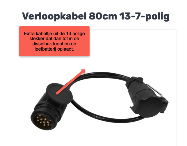

Nu zou ik een verloopkabel willen kopen 13polig -> 7 polig met een kabeltje dat er extra uit komt waar de 12 volt op zit om de batterijlader op aan te sluiten. ( zie bijlage voor een tekeningske)

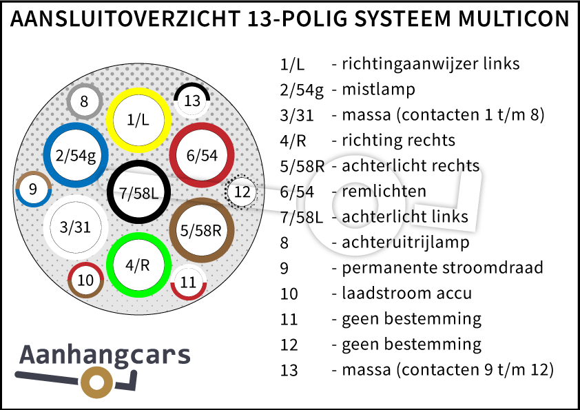

Dit allemaal omdat op een 13 polige stekker een pinnetje voorzien is voor opladen trailer accu (pin 10 bruin/rood = laadkabel voor caravan accu)
Ik dacht dus de verloopkabel van op de foto te kopen en hopelijk kan ik de 13 polige stekker openmaken en een extra kabeltje verbinden.
Wat denken jullie ? Bestaat hier een beter systeem voor ?
Bestaat de kabel die ik beschrijf misschien ergens ? Ik kan hem alvast niet vinden.

Als je het netjes doet, neem je uiteraard ook de bijbehorende massa vanaf de 13 polige stekker. Bij de plus van pin 10 hoort de massa op pin 11.
Daarmee voorkom je overbelasting van de massadraad/pin 3 die fungeert als massa voor pin 1 t/m 8 voor de normale rijverlichting.
Je kunt ook de pluggen los kopen, samen met een metertje (of hoeveel je maar nodig hebt) kabel met genoeg aders. Dan maak je de verloopkabel zelf. In de plug zijn de contacten genummerd, als je per ader aansluit en binnenin begint kan het niet misgaan.

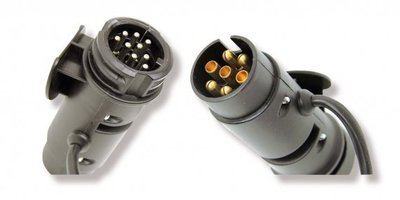

Je kan ook een zogenaamde 7/13 polige stekker monteren. Dit is een stekker met zowel een 7 polige als een 13 polige zijde.

Bedankt voor al jullie antwoorden! Ik ga voor de 7 & 13 polige stekker gaan. Wist niet dat deze bestonden. Als papa de caravan trekt heeft hij geen batterijlader, maakt niet uit!

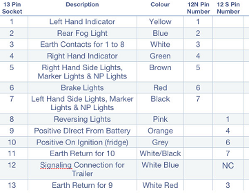

De aansluiting is niet volgens de ISO 11446. Pennen 3, 9, 10, 11 en 13 moeten diameter hebben van 2,5mm². Volgens ISO 11446 mogen de massa's aan aanhangerzijde niet met elkaar gekoppeld zijn. Pen 11 heeft geen aansluiting. Dat is onmogelijk als je alles via de norm aansluit. De 7-polige is niet eens een 7-polige maar een 13-polige Multicon West (NEN 6120) waar 6 extra contacten rond de 7 polen staan.
@sakke: als je het aanpast, doe het dan goed. Je zou er ook kunnen voor opteren een aparte 12V te monteren zoals veel in UK gebeurd. Dat zijn dan stekkers met een wit dekseltje. Deze zou ik niet overwegen. Je zit dan met een gammele sigarenaansteker plug. Korte pijn en de 7-polige vervangen door 13 met de correcte draad secties. Deze kabel is het gemakkelijkst te vinden in Duitse autoshops. Is er een achteruitrijlamp aanwezig op de caravan? Dan kan je niet anders dan overschakelen naar 13-polig. Het achteruitrijlicht moet werken.
