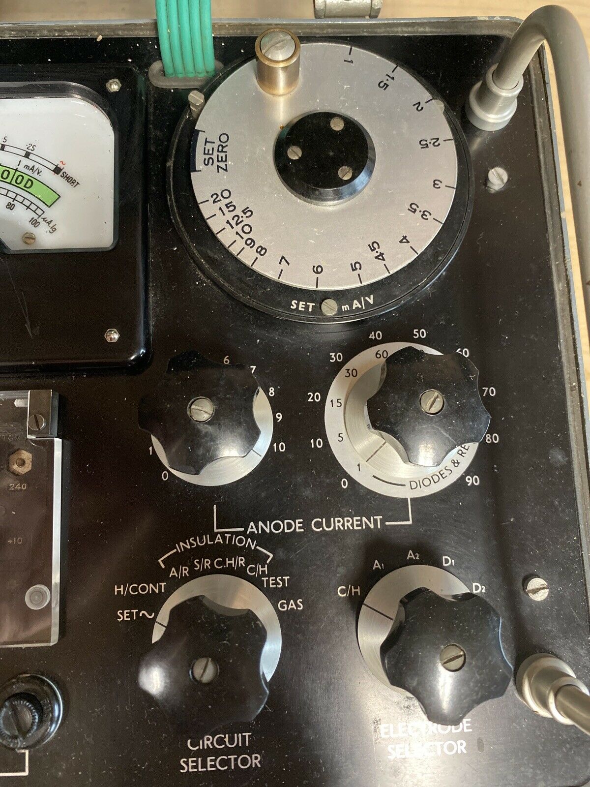

Ik ben op zoek voor de avo ct160 het onderdeel set mA/V (slope) compleet zie foto.
Wie weet of heeft een sloop toestelen waar deze in zit.
Bij die van mij mist er diverse onderdelen en ook de veer is gebroken dus draait niet meer automatisch terug.
Dat onderdeel los kopen lijkt mij welhaast onmogelijk of je moet een sloper tegenkomen. Losse veertjes zij er in vele maten soorten en de onderdelen zijn via het schema te determineren.
Nee dat is zo. Solderen zal wel/niet lukken? Als het verenstaal is zal het niet makkelijk zijn een nieuwe te fabriceren. In de UK zitten fora die niets anders doen, lijkt het wel, dan oude AVO buizentesters opknappen. Misschien moet je daar je licht eens opsteken.
Dat zou kunnen, hier staan nog meer reparatietips. https://frank.pocnet.net/instruments/AVO/index.html

Als het overgebleven stuk veer nog genoeg is, kun je het uiteinde verhitten en dubbelvouwen zoals bij het afgebroken stuk.
