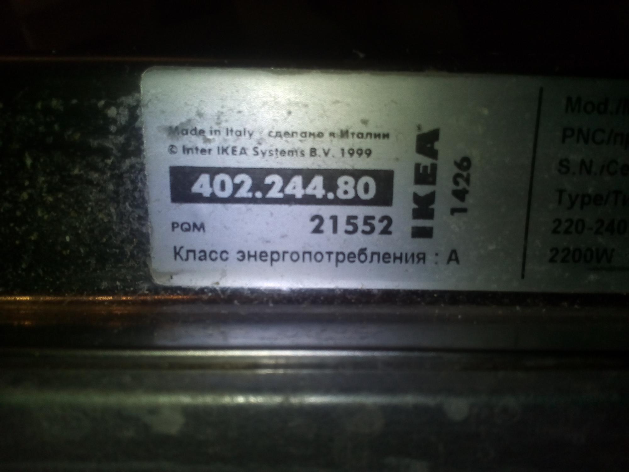

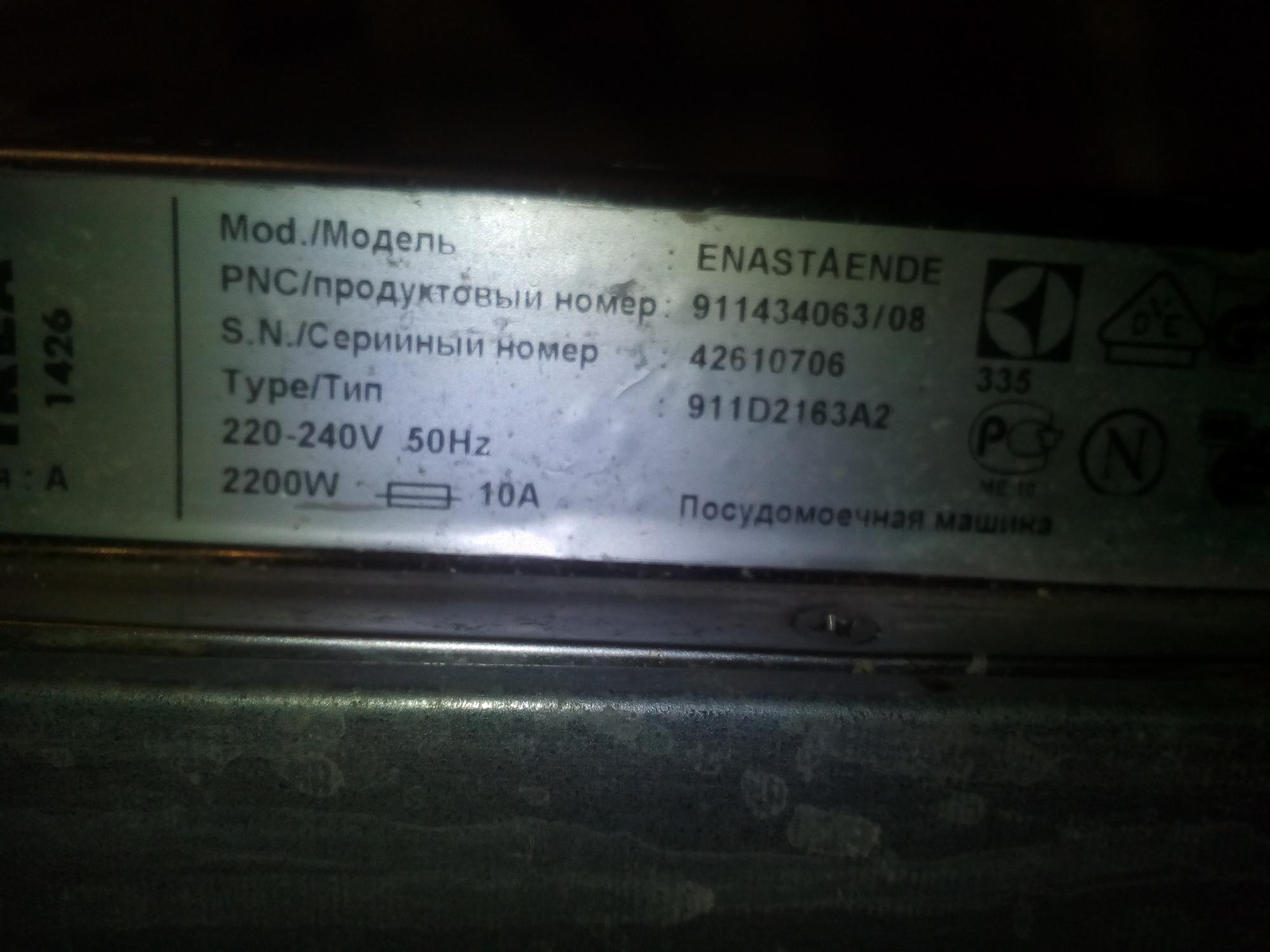

Met enige moeite foto van label.
Lijkt me iets oost-europees. Ga kijken of ik de pressostaat zie.

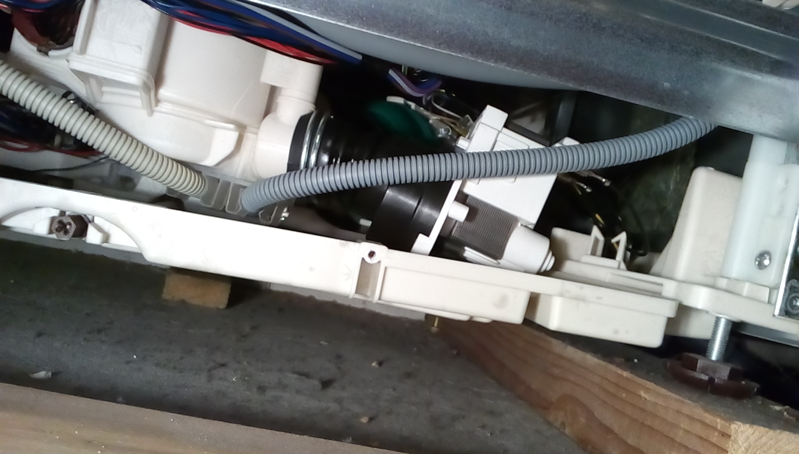

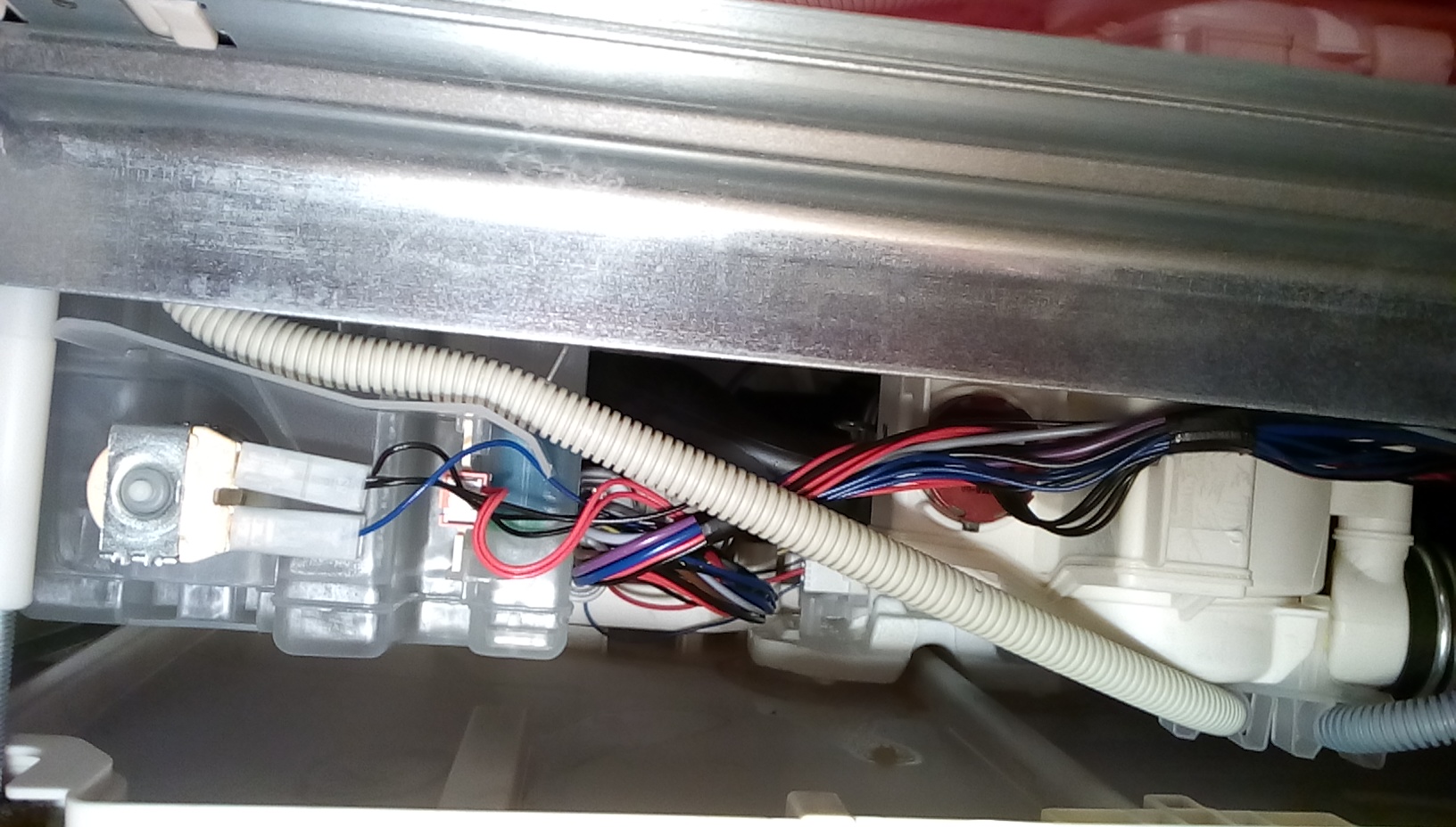

Voorplaat losgeschroefd. Zie 2 foto's. Is de pressostaat het ding in het midden met 2 slangetjes? Rechts daarvan heeft 2 dikke zwarte slangen, dat lijkt me de pomp.
Wel, er is een modificatie gekomen.Aan de hand van mijn bijgevoegde service info kan je ook zien waar dat gevalletje zit.
Ik begrijp niets van bijgevoegde service info. De vraag is of de pressostaat het ding is boven de schroef voor de achterste poothoogte. Dus waar 2 dunne slangen aanzitten
Neen. Ik zie bovenaan jouw foto een kabelboom met paarse grijze blauwe draden. Daarboven zie ik een grijze darm. Volg die naar rechts toe dan kom je op de pressostaat uit. Wat begrijp je niet aan mijn pdf? Je werk is maar half gedaan. De zijwand moet er af bij deze modellen. De modellen met vooraan de pressostaat zijn minder oud.

Op de foto staat duidelijk het AEG electrolux label/logo en de aeg/electrolux model code, succes!

Die witte pot centraal is het "centraal pomphuis" vandaar vertrekt een grijze darmpje naar rechts dit is de "pressostaatslang" op het einde van die slang helemaal rechts zit zwart doosje, de "pressostaat". HEt porbleem is dat het verstopt zit waar de pressostaatslang op het centraal pomphuis komt.
als je het darmpje rechts van de pressostaat halt kun je met een waterspuit en water via dat darmpje de verstopping reinigen (of met perslucht of wadever. De pressostaat (zwart blokej) zelf laat je dus zitten, niet vervangen en daar geen water in gieten.
De grijze slang van centraal pomphuis naar pressostaat is volkomen schoon en droog. Ook de pressostaat zelf. Blazen op de slang naar het pomphuis geeft geen weerstand. Met een looplamp onder in de machine is achter/onder veel licht te zien maar geen vuil in deel van het pomphuis waar de slang aan zit.Dat lijkt een rechthoekig kamertje. Kabeltje door aansluiting slang naar binnenkant machine geeft een klein beetje zwarte aanslag aan het kabeltje. Eerder al bij een hete machine soda bijgevuld. Na 5,5 jaar dus erg schoon. Probleem van i20 blijft. 5 minuten na aanzetten, paar minuten later en dan nog een keer. Daarom komt morgen een pressostaat. Ben benieuwd.
Zit er normaal lucht in de pressostaatslang of water?
Lucht. Het kan bijna niet anders of de pressostaat is stuk. De optie print of kabelfiche is er ook natuurlijk altijd.
