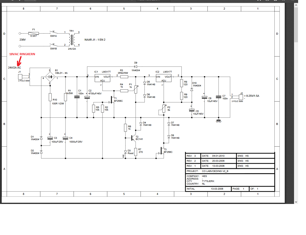

Beste CO'ers. Ik wil graag deze labvoeding van de CO schakelingen aansluiten op een ringkern SEC van 18VAC
Werkt na test niet, op de ringkern.
Op de openchassis trafo van 24VAC werkt hij prima.
Zie foto als bijlages.
Wat moet ik veranderen op deze print om te werken op 18VAC?
Of moet ik met ringkeren wat anders doen als met gewone trafo's ?
Groet, Wouter van Wegen

o, je hebt de aangepaste naar enkele voeding. 18 volt is aan de krappe kant denk ik.

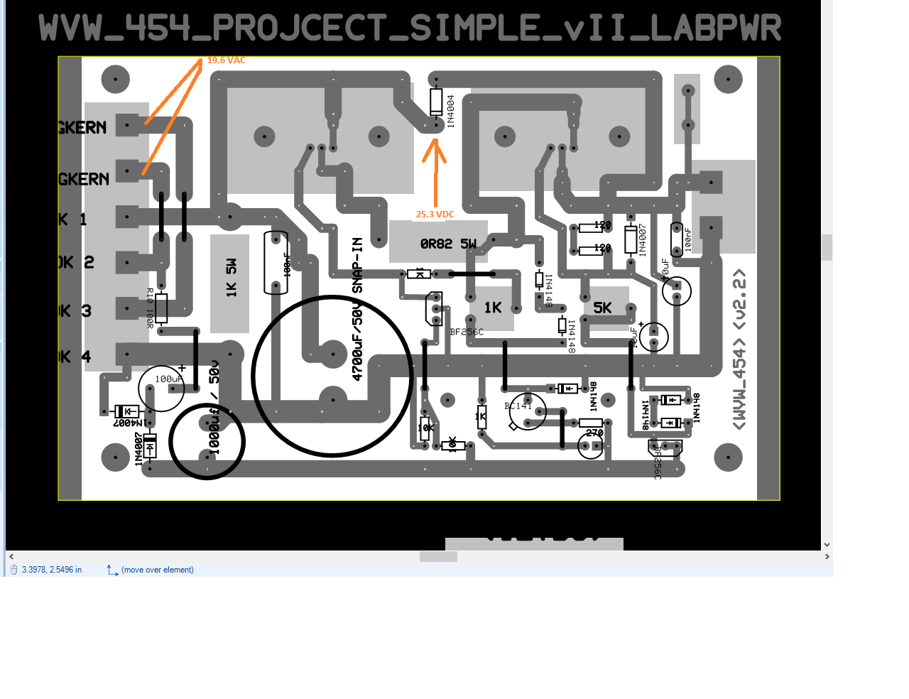

PS: Als ik de SEC doormeet is hij 19.3VAC
Dus niet zo veel uitloop.

Door de lagere spanning krijgen de LM's nog maar 25,4 volt terwijl dat bij de juiste spanning bijna 34 volt is.
(De LM's zouden hierop moeten kunnen werken.)
De negatieve spanning (gemaakt door D1 en D2) om vanaf 0volt te kunnen regelen is ook lager.
Test de print eerst eens op de juiste trafospanning, is hij dan goed dan zou je kunnen testen hoever de trafospanning omlaag kan voordat er problemen komen.

WAT doet ie bij 18V niet?
Als ik hem aan mijn 24VAC trafo hang
Dan kun je prima het voltage adjusten met de instel pot meter
Echter, aan de ringkern geeft hij hoe je ook draait maar 0. nogwattes volt.
Weerstand aanpassen ???
Delphi WIN10 / www.freepascal.org AVR Pascal / www.freepascal.org RPI /
doe eens metingen op een aatal punten met de 24v trafo en daarna met de 18v ringkern.
meet eens over c2 en c4 en op de pen 1 van de regelaars

Wat meet je over C2 en over C4 met die 18V trafo?

Als het met de ene trafo werkt moet 't met die andere ook werken, dus de print zal 't niet zijn...
Routing van de print is wel afschuwelijk, maar dat daargelaten...
(bijv. de twee 100nF's onkoppelc's van de LM317's zitten op veel te grote afstand en hebben zo geen nut)

Ik vrees toch dat 18 volt wisselspanning te laag is om de voeding te laten werken. De vermenigvuldigingsfactor van AC naar DC is in deze schakeling 1,41. 24 volt AC maal 1,41 wordt 33,84 volt DC en 18 volt AC wordt 25,38 volt DC het verschil is 8,56 volt.
Lambiek
Op 31 augustus 2020 13:38:13 schreef ronny530:
Waarom?
Input voltage range is van 4.25 tot 40V.
Alleen de uitgangsspanning zal niet meer dan +/- 25VDC zijn. Als de TS een 24V voeding wil maken is dat prima.
